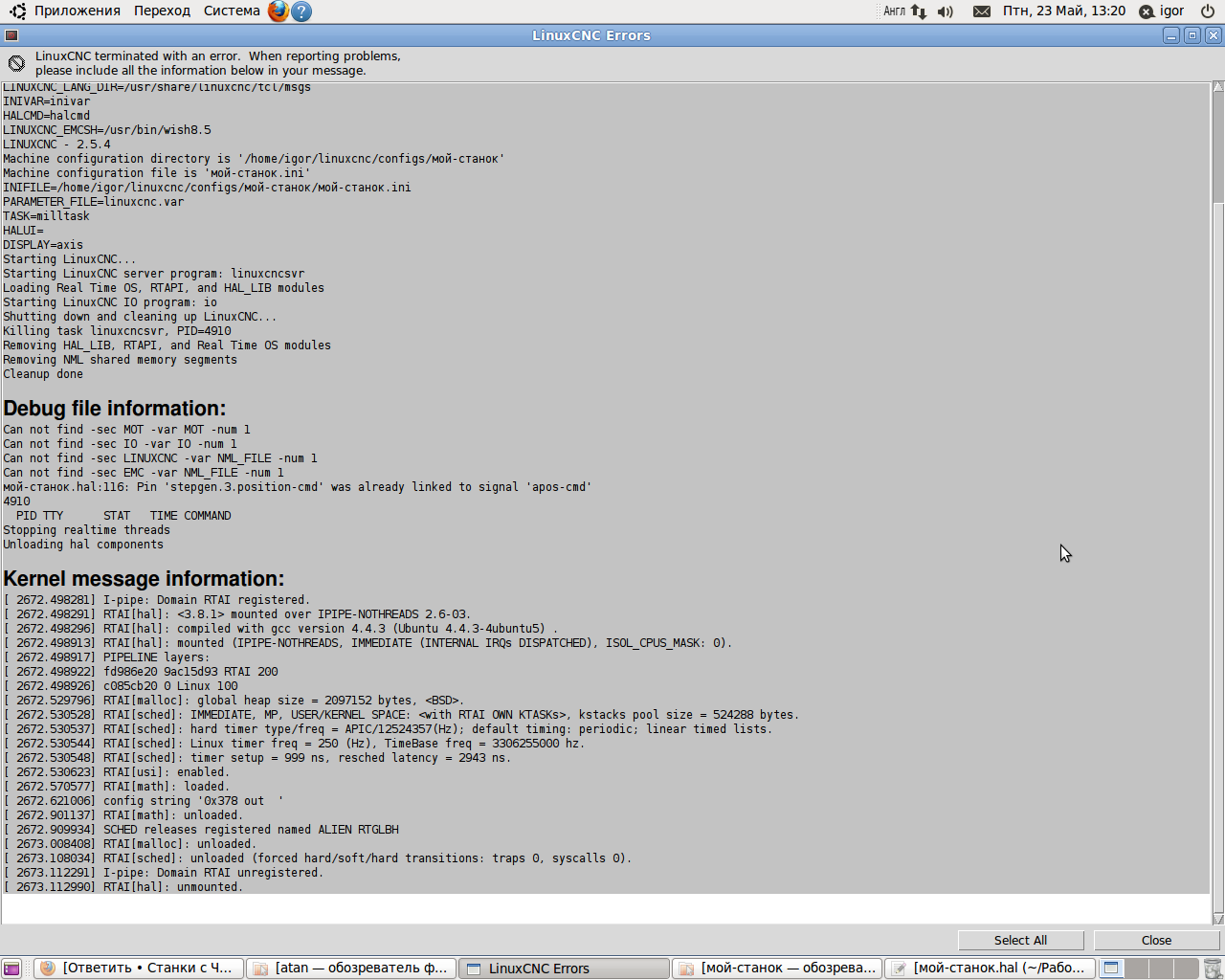

Вставил следующее
loadrt atan2
net atan2x => atan2.0.x <= axis.0.joint-vel-cmd
net atan2y => atan2.0.y <= axis.1.joint-vel-cmd
net atan2a <= atan2.0.a => stepgen.3.position-cmd
В результате EMC2 не стал запускаться . Выдал такой список ошибок
Снимок.png (9135 просмотров) <a class='original' href='./download/file.php?id=28529&mode=view' target=_blank>Загрузить оригинал (181.49 КБ)</a>
Re: Станок канатной резки камня с ЧПУ
Давай свои hal файлы. Говорит, что stepgen уже куда-то подключен.
ЗЫ в следующий раз лучше вставляй текст ошибки в тэг code. Так и смотреть удобнее и можно цитировать.
Вот эти строчки закоментируй:
net apos-cmd axis.3.motor-pos-cmd => stepgen.3.position-cmd
net apos-fb stepgen.3.position-fb => axis.3.motor-pos-fb
И в ini надо бы убрать 4-ю ось..
Igor 22
Сообщения: 12
Зарегистрирован: 26 апр 2014, 19:45
Сообщение Igor 22 »
Спасибо EMC2 загрузилась HAL осицилятор стал показывать atan 2 но как будет работать на ещё предстоит выяснить Ещё раз огромное спасибо :good:
