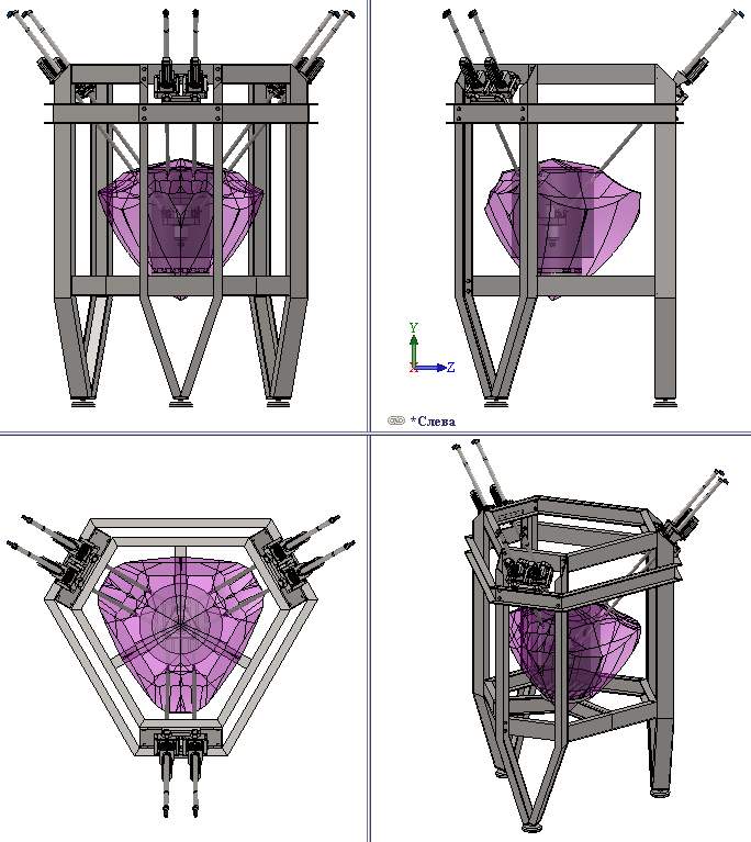

Кстати, вот попытка наложить рабочее пространство на модель данного станка. Длины штанг от 411 до 1417 мм, максимальные отклонения шарниров основания от оси 40 градусов, шарниров рабочего органа - 100 градусов. Построено для максимального отклонения оси шпинделя от вертикали до 30 градусов, а исключительно в вертикальном положении рабочее пространство гораздо больше.
screenshot20110312004.jpg (7542 просмотра) <a class='original' href='./download/file.php?id=2989&mode=view' target=_blank>Загрузить оригинал (81.4 КБ)</a>
На картинке в рабочее пространство вписаны два цилиндра: диаметром 350 мм и 500 мм, длиной 630мм и 530 мм соответственно.

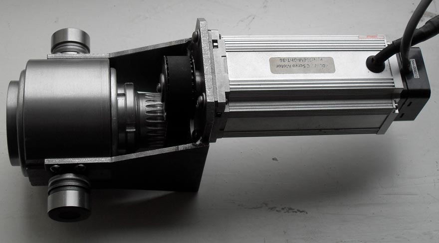

Именно так. Кстати, есть специальные двигатели

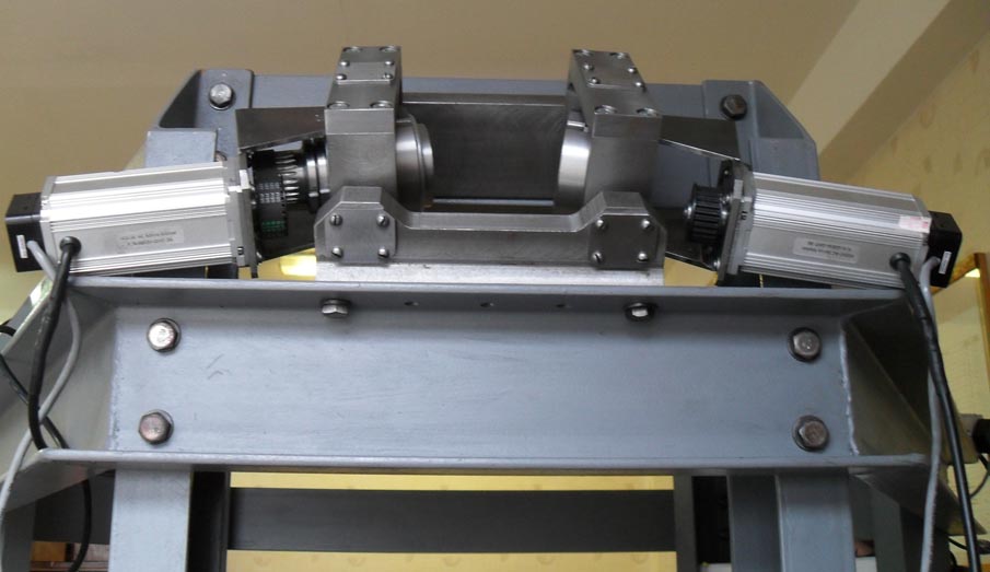

PKM
Сообщения: 4132
Репутация: 705
Re: Гексапод
Сообщение PKM »
Процесс идет
IMG0089A1.jpg (7468 просмотров) <a class='original' href='./download/file.php?id=2990&mode=view' target=_blank>Загрузить оригинал (156.64 КБ)</a>
Niiiik
Сообщения: 14
Зарегистрирован: 09 янв 2011, 15:55
Re: Гексапод
Сообщение Niiiik »
Покрутил-повертел 3D модельку - очень понравилось, получил удовольствие! Правда, комп напрягается неслабо когда сам механизм двигаешь:)
А какой программкой будете управлять, если не секрет?
PKM
Сообщения: 4132
Репутация: 705
Re: Гексапод
Сообщение PKM »
EMC2 постепенно настраиваю. Уже получается перекомпилировать под нужные размеры, еще бы код на С немного поменять для учета особенностей кинематики. И с homing разобраться нужно.

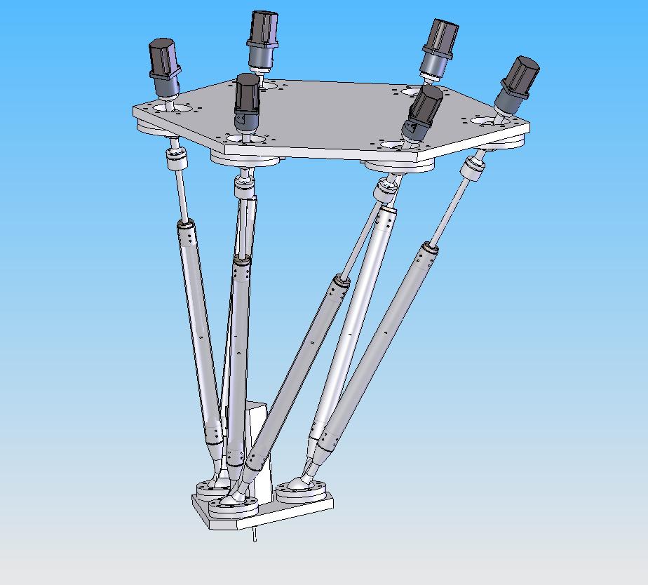

Re: Гексапод
Сообщение spike »

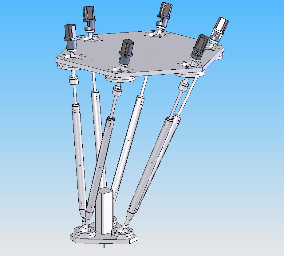

Нашел свои модельки гексапода, вот одна из последних версий:
нех2.jpg (7389 просмотров) <a class='original' href='./download/file.php?id=2992&mode=view' target=_blank>Загрузить оригинал (69.94 КБ)</a>
нех1.jpg (7389 просмотров) <a class='original' href='./download/file.php?id=2991&mode=view' target=_blank>Загрузить оригинал (72.56 КБ)</a>
доводка и постройка отложена до лучших времен )ab(

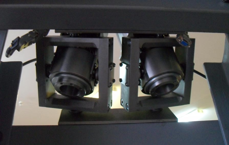

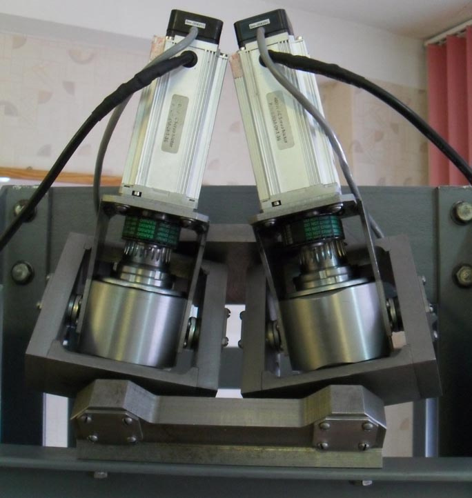

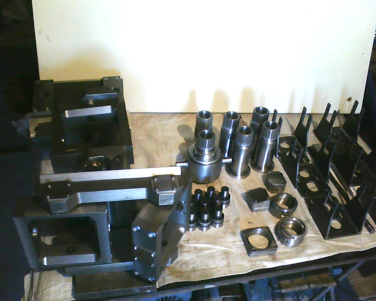

PKM
Сообщения: 4132
Репутация: 705
Re: Гексапод
Сообщение PKM »
Вчера хорошо поработали
1.JPG (7376 просмотров) <a class='original' href='./download/file.php?id=2993&mode=view' target=_blank>Загрузить оригинал (57.45 КБ)</a>
2.JPG (7376 просмотров) <a class='original' href='./download/file.php?id=2994&mode=view' target=_blank>Загрузить оригинал (83.12 КБ)</a>
3.JPG (7376 просмотров) <a class='original' href='./download/file.php?id=2995&mode=view' target=_blank>Загрузить оригинал (69.3 КБ)</a>
4.JPG (7376 просмотров) <a class='original' href='./download/file.php?id=2996&mode=view' target=_blank>Загрузить оригинал (62.2 КБ)</a>
Niiiik
Сообщения: 14
Re: Гексапод
Сообщение Niiiik »
Класс!
А для каких целей планируется станок?
PKM
Сообщения: 4132
Репутация: 705
Re: Гексапод
Сообщение PKM »
Да, выглядит серьезно, мне самому нравится =) Осталось подключить систему управления, и установить датчики home на каждую ось.
Для иследовательских целей, измерять и повышать точность, жесткость и т.д. Если получится все настроить и откалибровать - 5 координат с ЧПУ лишними никогда не будут, хотя бы для легких работ.
spike писал(а):Нашел свои модельки гексапода
Шарниры платформы интересные, тоже проскакивали мысли о совмещенных, но потом почему-то забросил. В принципе и на карданах можно реализовать, 2 на одну ось насадить. Буду думать над этим, другие шарниры платформы у меня все еще на повестке дня.
spike
Сообщения: 326
Зарегистрирован: 08 фев 2010, 01:03
Репутация: 5
Re: Гексапод
Сообщение spike »
Когда я делал эту модель очень хотелось от карданов отказаться, но шаровые с незамкнутым приводом не работают - пришлось кой чего выдумать )ad(
