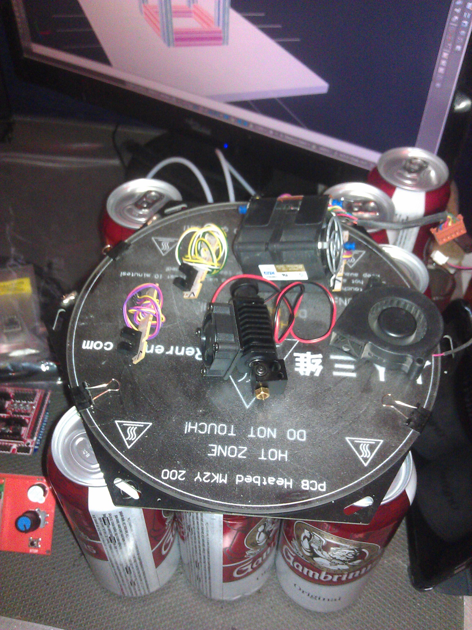

Итак - дельтапринтеру в моём хозяйстве быть ! (раньше я как-то боялся этой кинематики, но вот сейчас чую - готов осилить,
а там глядишь и до фотополимерника ручонки шаловливые дойдут, как знать....)

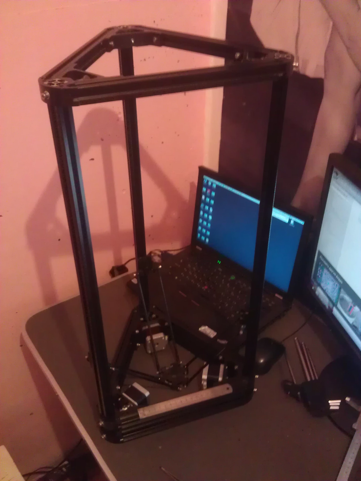

Предыстория:
Заехал я как-то к камрадам - смотрю, механика от дельтапринтера китайческого пылью припадает(Собственно корпус, диагонали с роликами убитыми, и стол)
Говорю - так может я в гастроном ближайший сбегаю ?......
Вот так моя печень и вкусовые рецепторы сигнализировали мне - насяльника, тебе остро необходим ещё один 3Д принтер ! :beer_blow:
Немного придя в себя и подумав ,я решил - в мастерской этому принтеру не место. Ну и притащил всё домой. :wik:
(дома обычно не занимаюсь ничем, окромя пожрать и поспать - работать и хоббийничать предпочитаю в мастерской - уж очень всё это пыльное, шумное да вонючее....)

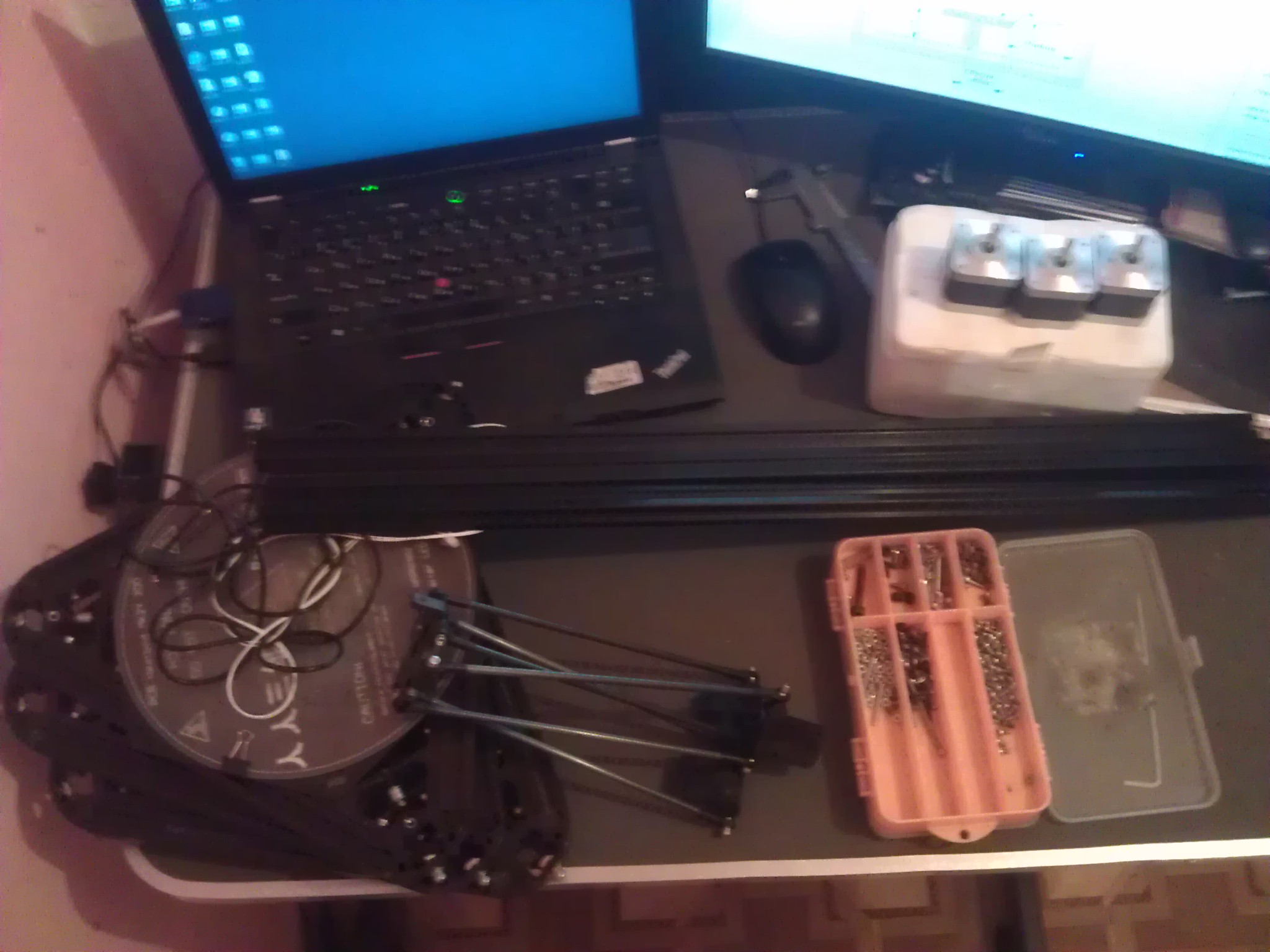

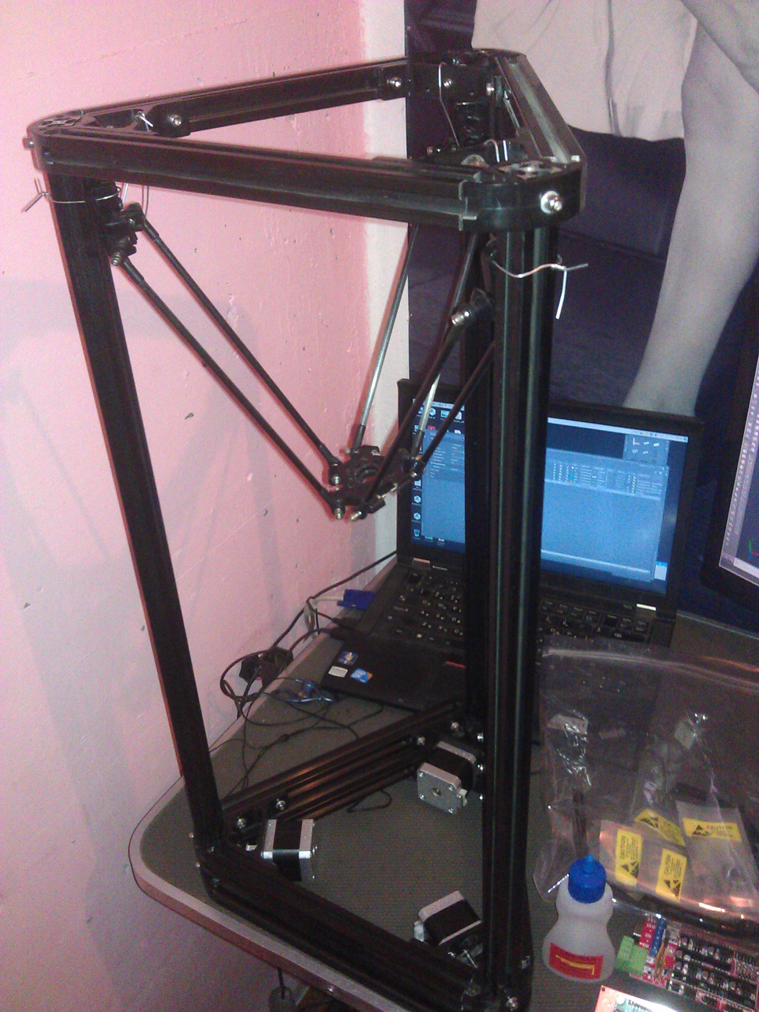

Жена выделила мне уголок для работы и я, благословясь, приступаю к сборке.
IMAG0920.jpg (10618 просмотров) <a class='original' href='./download/file.php?id=149623&mode=view' target=_blank>Загрузить оригинал (345.36 КБ)</a>
IMAG0921.jpg (10618 просмотров) <a class='original' href='./download/file.php?id=149624&mode=view' target=_blank>Загрузить оригинал (305.39 КБ)</a>
IMAG0938.jpg (10618 просмотров) <a class='original' href='./download/file.php?id=149626&mode=view' target=_blank>Загрузить оригинал (772.76 КБ)</a>
Как я уже писал ранее - у меня с собой было, а то чего не было,
заказал на Али - собственно не было только рельс - вот их и заказал - придут через недельки 3,
думаю к тому моменту разберусь с этой малопонятной мне кинематикой.
Ну а по приходу рельс мне останется просто их поставить,
откалибровать, а там и пользовать девайс по назначению.

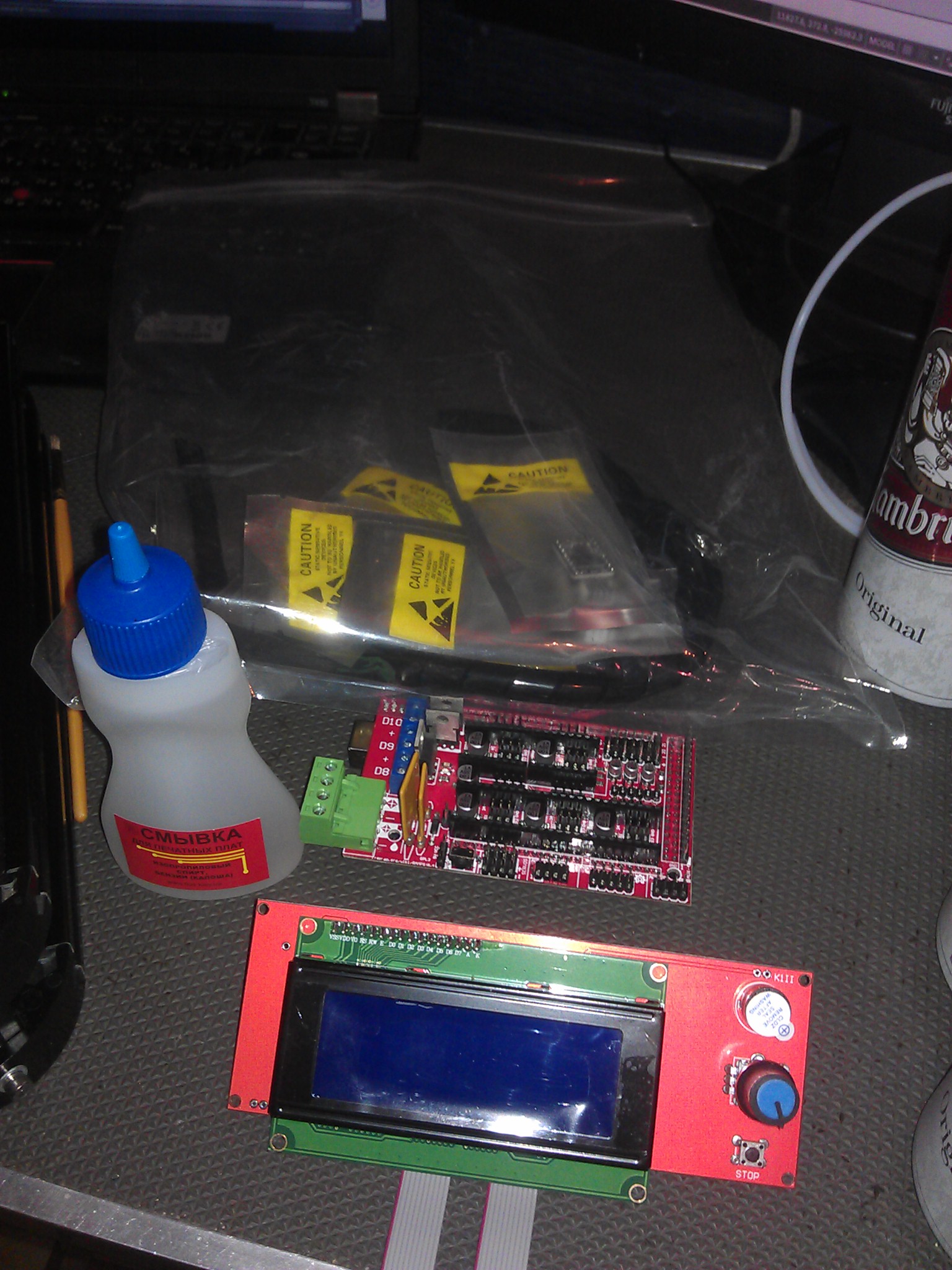

IMAG0940.jpg (10618 просмотров) <a class='original' href='./download/file.php?id=149628&mode=view' target=_blank>Загрузить оригинал (833.33 КБ)</a>
IMAG0939.jpg (10618 просмотров) <a class='original' href='./download/file.php?id=149627&mode=view' target=_blank>Загрузить оригинал (556.1 КБ)</a>
Главный инструмент для обеспечени безотказной работы китайской электроники :) (10618 просмотров) <a class='original' href='./download/file.php?id=149629&mode=view' target=_blank>Загрузить оригинал (457.21 КБ)</a>
пысы любые рекомендации и критика приветствуются, особенно по прошивкам интересно - чо как.
А то моя любимая Teacup тут, увы, не рулит....

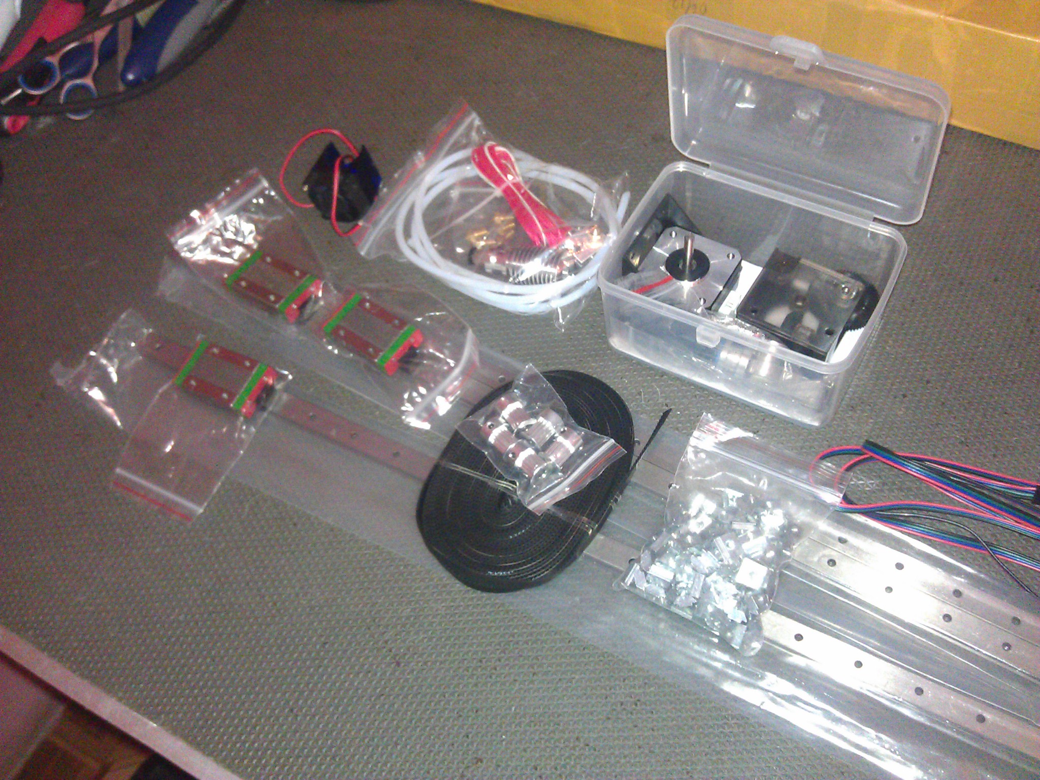

Ну что, наконец-то приехали недостающие пасочки. :good:
Надо поехать докупить болтиков кучку и можно собирать... :pliers: :dirll: :oil:

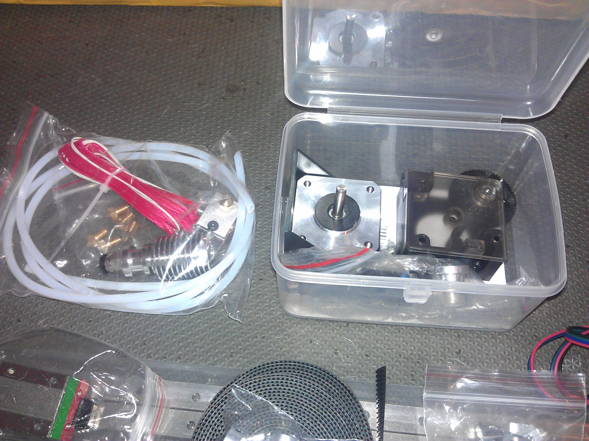

Пользуясь случаем взял ещё запас ремня, шпулек, т-гаек и сопел. кароч расходников набрал прозапас.
Ну и заодно взял экструдер Титан китайский с хотэндом E3d V6 на пробу- в любом случае не пропадёт.
Рельсы MGN12 - качество так себе, но по 17 баксов за штуку - по моим задачам вполне пойдёт.

Рельсы средненькие - 2 каретки люфтят чутка, одна внятяг :) Буду играться шариками.
а закусывать не закусывают.
Но за эти деньги я без претензий - знал что покупаю.
Нужно было бы лучше - брал бы брендовые.

курррва "вона працює" - пипец завораживающее зрелище работающая дельта :)
Уже час гоняю вхолостую в разных режимах - не могу оторваться :)
