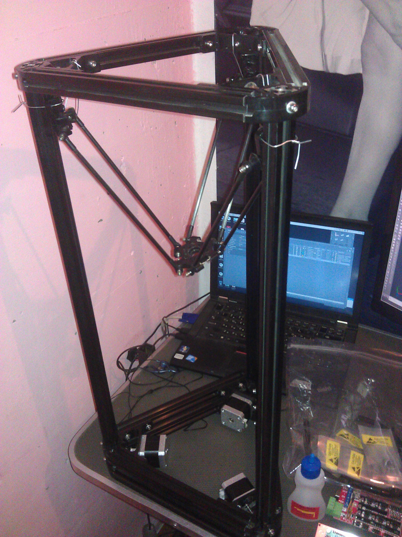

А вот теперь самое время открыть тему по этому девайсу.
Итак - дельтапринтеру в моём хозяйстве быть ! (раньше я как-то боялся этой кинематики, но вот сейчас чую - готов осилить,
а там глядишь и до фотополимерника ручонки шаловливые дойдут, как знать....)
Предыстория:
Заехал я как-то к камрадам - смотрю, механика от дельтапринтера китайческого пылью припадает(Собственно корпус, диагонали с роликами убитыми, и стол)
Говорю - так может я в гастроном ближайший сбегаю ?......
Вот так моя печень и вкусовые рецепторы сигнализировали мне - насяльника, тебе остро необходим ещё один 3Д принтер ! :beer_blow:
Немного придя в себя и подумав ,я решил - в мастерской этому принтеру не место. Ну и притащил всё домой. :wik:
(дома обычно не занимаюсь ничем, окромя пожрать и поспать - работать и хоббийничать предпочитаю в мастерской - уж очень всё это пыльное, шумное да вонючее....)
Жена выделила мне уголок для работы и я, благословясь, приступаю к сборке.
IMAG0920.jpg (11281 просмотр) <a class='original' href='./download/file.php?id=149623&sid=cbe909b5d34697087865d713766b9759&mode=view' target=_blank>Загрузить оригинал (345.36 КБ)</a>
IMAG0921.jpg (11281 просмотр) <a class='original' href='./download/file.php?id=149624&sid=cbe909b5d34697087865d713766b9759&mode=view' target=_blank>Загрузить оригинал (305.39 КБ)</a>
IMAG0938.jpg (11281 просмотр) <a class='original' href='./download/file.php?id=149626&sid=cbe909b5d34697087865d713766b9759&mode=view' target=_blank>Загрузить оригинал (772.76 КБ)</a>
Как я уже писал ранее - у меня с собой было, а то чего не было,
заказал на Али - собственно не было только рельс - вот их и заказал - придут через недельки 3,
думаю к тому моменту разберусь с этой малопонятной мне кинематикой.
Ну а по приходу рельс мне останется просто их поставить,
откалибровать, а там и пользовать девайс по назначению.

Ну что, наконец-то приехали недостающие пасочки. :good:
Надо поехать докупить болтиков кучку и можно собирать... :pliers: :dirll: :oil:
Пользуясь случаем взял ещё запас ремня, шпулек, т-гаек и сопел. кароч расходников набрал прозапас.
Ну и заодно взял экструдер Титан китайский с хотэндом E3d V6 на пробу- в любом случае не пропадёт.
Рельсы MGN12 - качество так себе, но по 17 баксов за штуку - по моим задачам вполне пойдёт.
IMAG0984.jpg (10972 просмотра) <a class='original' href='./download/file.php?id=152115&sid=cbe909b5d34697087865d713766b9759&mode=view' target=_blank>Загрузить оригинал (853.85 КБ)</a>
IMAG0983.jpg (10972 просмотра) <a class='original' href='./download/file.php?id=152116&sid=cbe909b5d34697087865d713766b9759&mode=view' target=_blank>Загрузить оригинал (713.99 КБ)</a>

курррва "вона працює" - пипец завораживающее зрелище работающая дельта :)
Уже час гоняю вхолостую в разных режимах - не могу оторваться :)
https://youtu.be/sZFG_Z2M7lc
