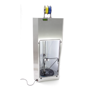

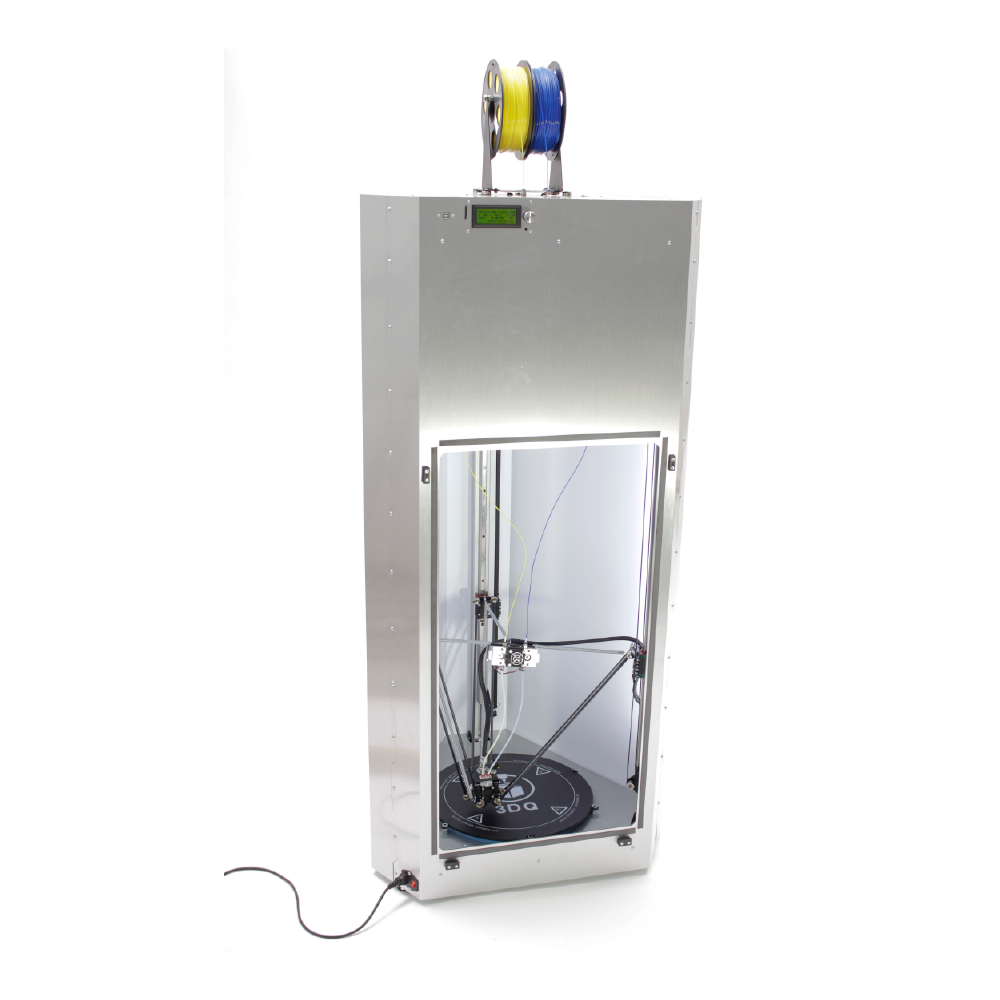

Ребят всем привет.
Тут знакомые собираются принтер прикупить, бюджет 300тр.
Пока вот этот принтер смотрят https://www.3dquality.ru/catalog/produc ... m_pro_dual
5acb7bb4ded46.png (6297 просмотров) <a class='original' href='./download/file.php?id=142250&mode=view' target=_blank>Загрузить оригинал (297.7 КБ)</a>
Так вот, мне кажется за такую сумму можно что-то получше купить, может посоветуете? Так понимаю на нормальный фотополимерный принтер явно не хватит.
Цель просто делать все на чем получится заработать, медицина конечно хорошо бы, но раз фотополимерный купить нормальный не хватит, то наверно не заморачиваться тогда??
Принтеры как Aklion делал не продают?

den_sibirskiy писал(а):Принтеры как Aklion делал не продают?
Нет к сожалению не продают, но они доступны для повторения.
Обычно продают то что можно недорого собрать и дорого продать. По своему опыту могу сказать что механика типа дельта совсем не предназначена для принтеров, так же как и подача пластика к печатающей голове через длинный боуден.
Мой первый принтер который я собрал более 5 лет назад до сих пор работает без обслуживания и поломок. Если честно то я его не разу даже не смазывал за это время. Хотя работает постоянно ежедневно практически.
Вы мне написали в личку и попросили высказать своё мнение, задавайте вопросы более конкретно и я отвечу.
