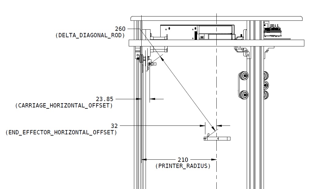

Подскажите, какие размеры эффектора?
DELTA_EFFECTOR_OFFCET сколько составил?
Он у вас как радиус, на котором центры шарниров размещены, или расстояние от центра до линии-перпендикуляру, на которой центры шарниров?
Между шарнирами на эффекторе и ползуне сколько получилось?
андрейик
Сообщения: 63
Зарегистрирован: 23 фев 2017, 09:38
Репутация: 4
Настоящее имя: Андрей Анатольевич
Откуда: Алтайский край
Re: Мой 3D принтер Дельта
Сообщение андрейик »
DVNik писал(а):Подскажите, какие размеры эффектора?
Прошлая картинка немного вводит в заблуждение посмотрите на этой
438d10081ed946a0fe9857bda9580426.jpg (6978 просмотров) <a class='original' href='./download/file.php?id=139435&mode=view' target=_blank>Загрузить оригинал (83.45 КБ)</a>
Все размеры для каждого принтера индивидуальны если вас интересуют конкретно размеры моего принтера напишите, я посмотрю в прошивке.

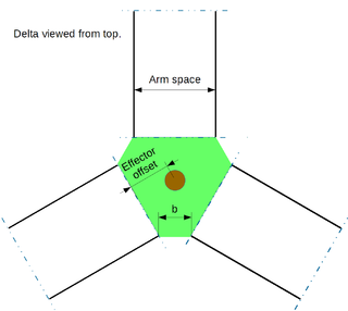

Благодарю, разобрался.
Там действительно вызывает вопросы не совпадение центра стола и эффектора, а так же смещение и радиус с боку просто вызывает вопросы.
Нашел вот эту картинку на wiki reprap и сразу все стало ясно, размеры рассчитал по своим магнитам и шарам.
320px-Delta_geometry3.png (6955 просмотров) <a class='original' href='./download/file.php?id=139442&mode=view' target=_blank>Загрузить оригинал (25.19 КБ)</a>
Ссылка: http://www.reprap.org/wiki/Delta_geometry
