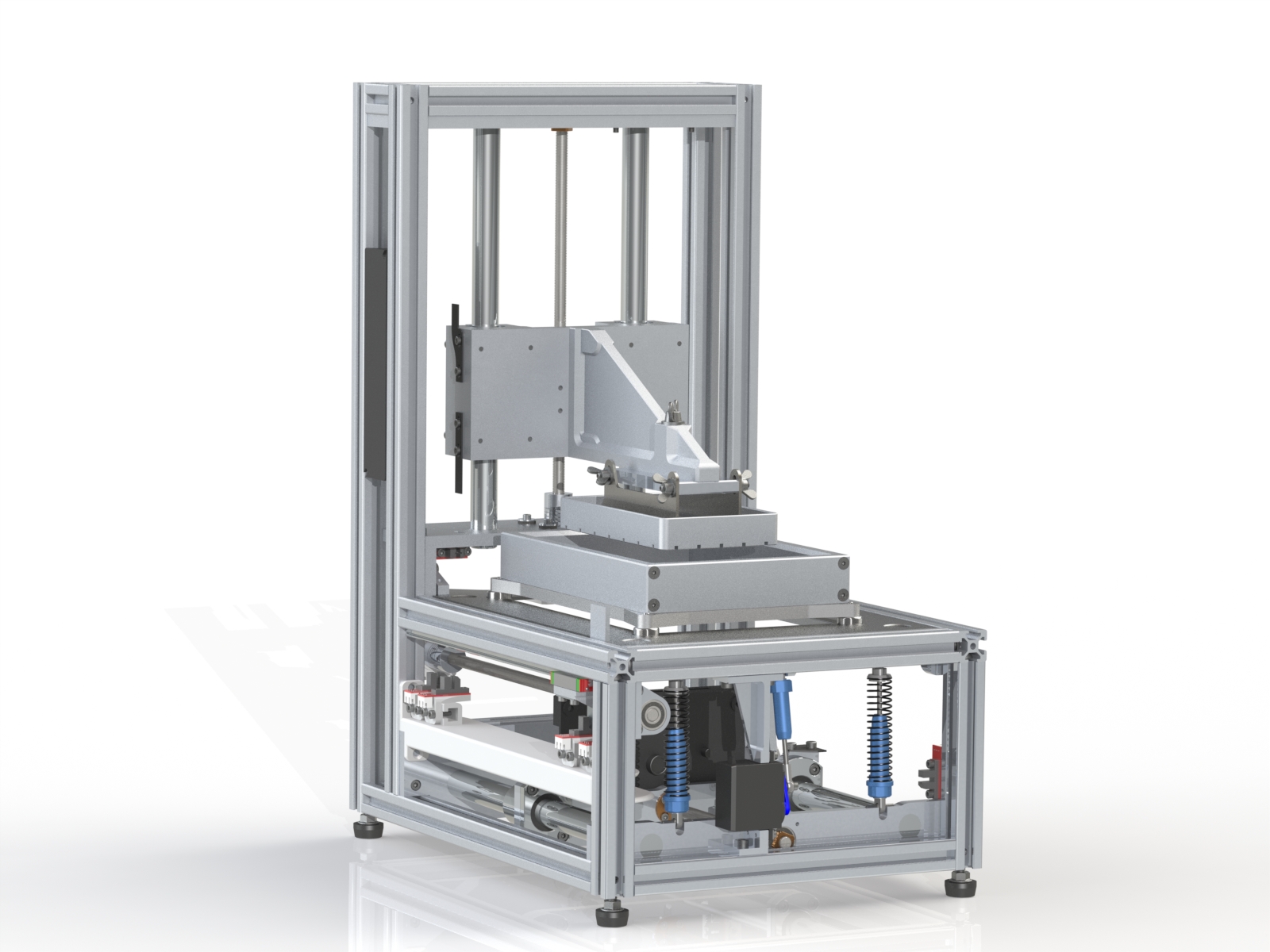

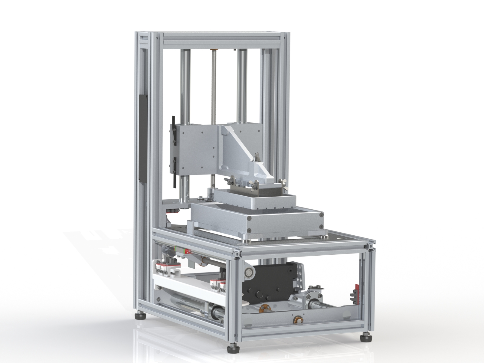

Свежий скриншот и новый 3д файл по ссылке https://cloud.mail.ru/public/LqZk/GSew9rBMz
Началась доводка и мелочёвка, это может затянутся. Местами уткнулся в сложности, как не хотелось но пришлось немного увеличить размеры.

А где "поилка"??? Если хотите ТАКОЕ поле - без поилки(подача полимера по мере расхода) никак нельзя!
ну или размеры ванны делать поболе.

Большое поле не означает что нужно много полимера для детали. Ведь большие детали можно печатать с тонкими стенками. При заполнении на 2 сантиметра ванны мы получаем 285 кубиков смолы. этого вполне будет достаточно для всех моих нужд.

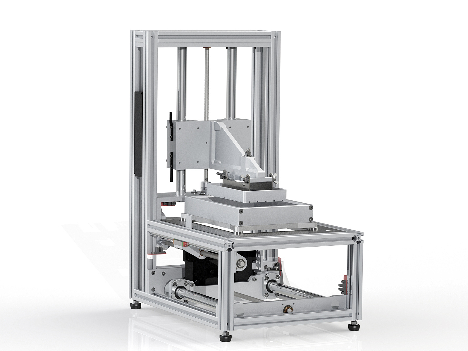

очередной скриншот

Свежий скриншот и новый 3д файл по ссылке. https://cloud.mail.ru/public/GKec/beM137xg2
Осталось совсем немного и проверка на ошибки.

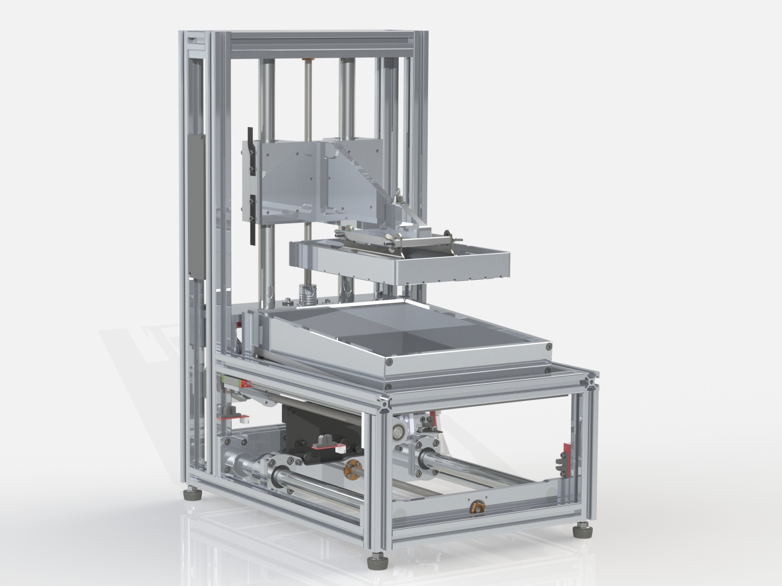

Вот в принципе и всё. Может что то где то поменяю ещё, но в основном всё готово. Как всегда новый 3д файл по ссылке. https://cloud.mail.ru/public/MTQg/cZNMxz8p8
Есть конечно места которые вызывают сомнения, но это уже в процессе.

AKlion писал(а): Есть конечно места которые вызывают сомнения, но это уже в процессе.
Это еще очень мягко сказано.
Картинки красивые, обработки и металла много, а качество результата - под большим вопросом.
Например, ось Z я бы сделал из одной каретки на профильном рельсе.
Да и перемещение сканирующего модуля никак не защищено от перекоса. Если он и будет перпендикулярен своей оси перемещения - то благодаря везению.
А вот здесь http://www.cnc-club.ru/forum/viewtopic. ... 13#p347813
AKlion писал(а):Помоему вы сделали нецелесообразно дорогой аппарат. Туже точность и качество можно получить намного дешевле.
наоборот - грубо сказано.
Я вот не вижу для того принтера вариантов сделать дешевле, не потеряв в точности.

michael-yurov писал(а):Например, ось Z я бы сделал из одной каретки на профильном рельсе.
Я бы тоже сделал из рельса, но это будет сложнее. Сейчас присматриваю широкий рельс, но пока ничего в голову не лезет как это недорого у кучку собрать. Если знаеш то накидай хоть карандашиком чтоли...
michael-yurov писал(а):Я вот не вижу для того принтера вариантов сделать дешевле, не потеряв в точности.
у меня работает уже 3 года более дешовый вариант и прекрасно работает, да и на рельсах второй собирается.

есть ещё желание отказатся от магнитного крепления ванночек, но пока не придумал ничего лучше...

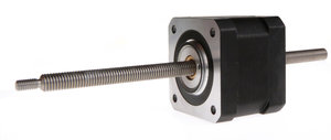

AKlion писал(а):Не смог понять как у них механизм отклонения сделан.
Очень просто.Подозреваю что реализовано как в Formlabs-e
Там вот подобная штука стоит только маленькая вот она и таскает кювету за один край вверх-вниз.
пысы ещё и жижу перемешивает заодно.
