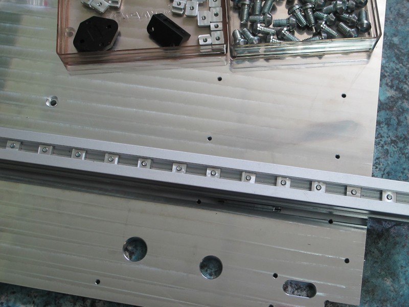

ну вот и пошла наконец то сборка :cheesy:
но перед этим еще чутка поделал , нижняя панель из в95т толщине 8мм :hehehe: , ну чё типо было дома, зато крепкая :good:
переточил болты для скрепления профилей,делал с юбочкой под ширину профиля
сделал закладные гайки крепить рельсы и последние крепехи датчиков
сборку оси Х делал на фрезере, не представляю как сделать ровно по другому и то ушло довольно прилично по времени
но практически все в 2-3 сотки :)
в целом все идет гладко, при сборке удобно применять Кмд, практически можно набрать любую длину до упора
на завтра в планах одеть как то шкивы на шаговики, валы короткие и крепиться не куда :freak:
и продолжу сборку
панель.jpg (6020 просмотров) <a class='original' href='./download/file.php?id=87180&mode=view' target=_blank>Загрузить оригинал (135.16 КБ)</a>
метизы.jpg (6020 просмотров) <a class='original' href='./download/file.php?id=87181&mode=view' target=_blank>Загрузить оригинал (118.52 КБ)</a>
закладные гайки.jpg (6020 просмотров) <a class='original' href='./download/file.php?id=87182&mode=view' target=_blank>Загрузить оригинал (105.61 КБ)</a>
сборка Х.jpg (6020 просмотров) <a class='original' href='./download/file.php?id=87183&mode=view' target=_blank>Загрузить оригинал (131.46 КБ)</a>
сборка 2.jpg (6020 просмотров) <a class='original' href='./download/file.php?id=87184&mode=view' target=_blank>Загрузить оригинал (122.89 КБ)</a>
сборка 3.jpg (6020 просмотров) <a class='original' href='./download/file.php?id=87185&mode=view' target=_blank>Загрузить оригинал (128.32 КБ)</a>
кмд.jpg (6020 просмотров) <a class='original' href='./download/file.php?id=87186&mode=view' target=_blank>Загрузить оригинал (88.45 КБ)</a>
остов 1.jpg (6020 просмотров) <a class='original' href='./download/file.php?id=87188&mode=view' target=_blank>Загрузить оригинал (147.72 КБ)</a>
принтер снизу.jpg (6020 просмотров) <a class='original' href='./download/file.php?id=87189&mode=view' target=_blank>Загрузить оригинал (111.39 КБ)</a>
сбоку.jpg (6020 просмотров) <a class='original' href='./download/file.php?id=87190&mode=view' target=_blank>Загрузить оригинал (141.37 КБ)</a>
