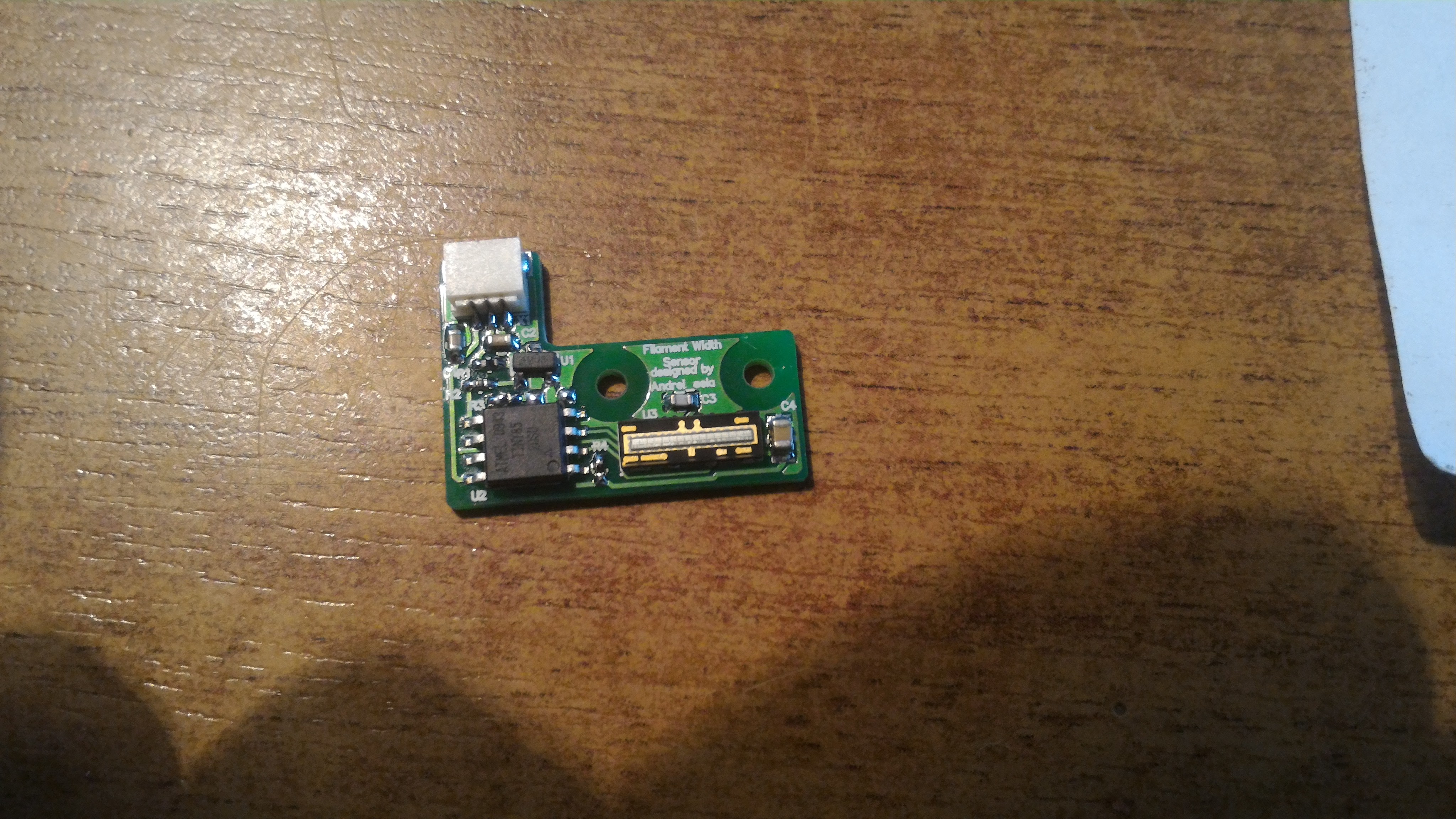

Нашёл время спаять платку сенсора, ПО пока не писал
P_20160701_194649.jpg (10863 просмотра) <a class='original' href='./download/file.php?id=83809&mode=view' target=_blank>Загрузить оригинал (1.9 МБ)</a>
Пока паял плату - появилось желание гнать по проводу не аналоговый сигнал, а ШИМ, и уже на стороне платы с процом его перегонять в аналоговый вид, сильно меньше помех будет, но сперва попробую так.

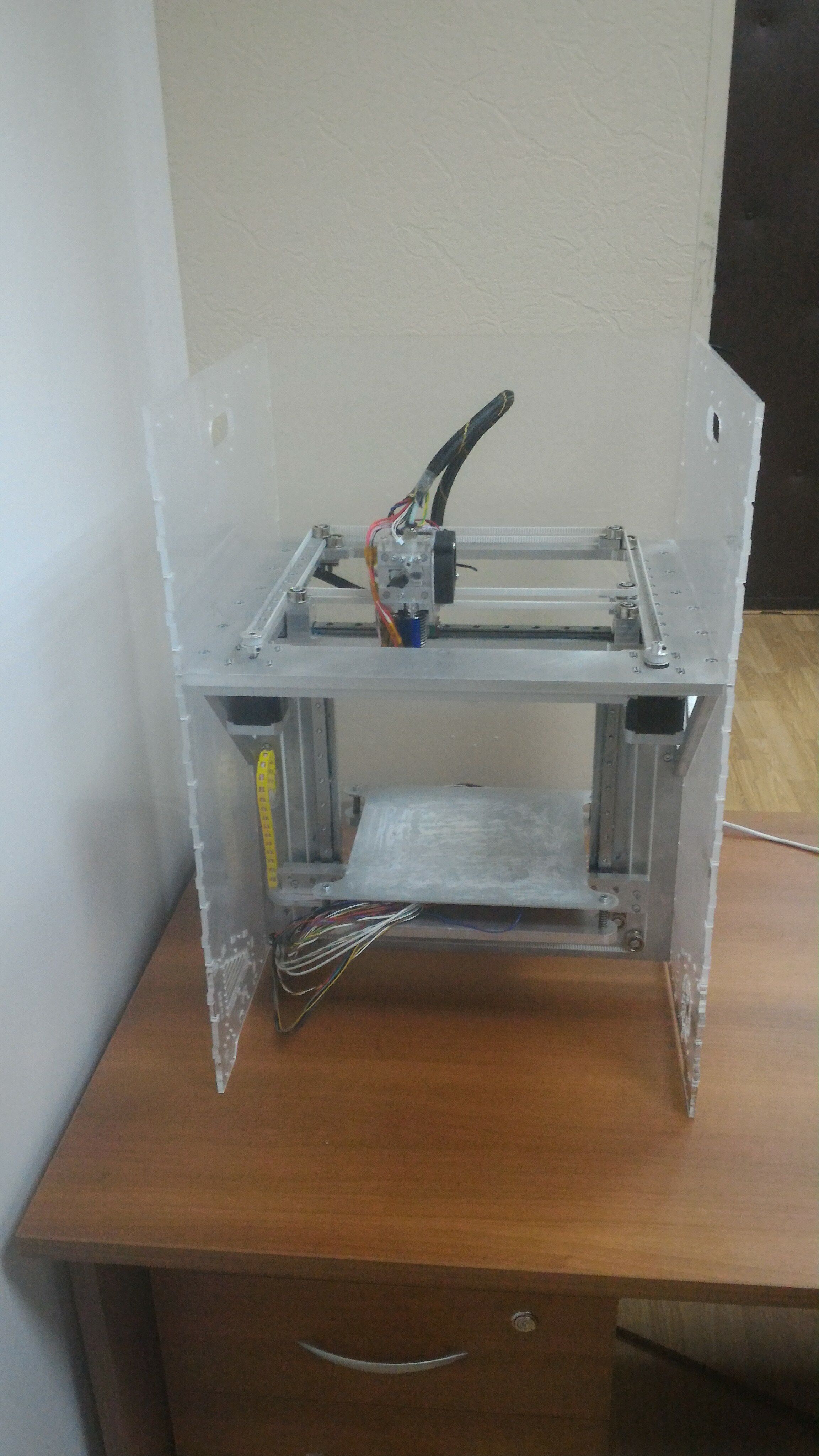

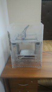

Забрал детали с лазерной резки, вышло 5350 руб, 5мм прозрачный акрил, по весу 7,2 кг, так к слову - вся внутренняя конструкция весит 10кг.
Начал собирать корпус:
P_20160708_225640_1_p.jpg (10738 просмотров) <a class='original' href='./download/file.php?id=84330&mode=view' target=_blank>Загрузить оригинал (1.04 МБ)</a>
P_20160708_225709_1_p.jpg (10738 просмотров) <a class='original' href='./download/file.php?id=84331&mode=view' target=_blank>Загрузить оригинал (1.01 МБ)</a>
P_20160708_225717_1_p.jpg (10738 просмотров) <a class='original' href='./download/file.php?id=84332&mode=view' target=_blank>Загрузить оригинал (1 МБ)</a>

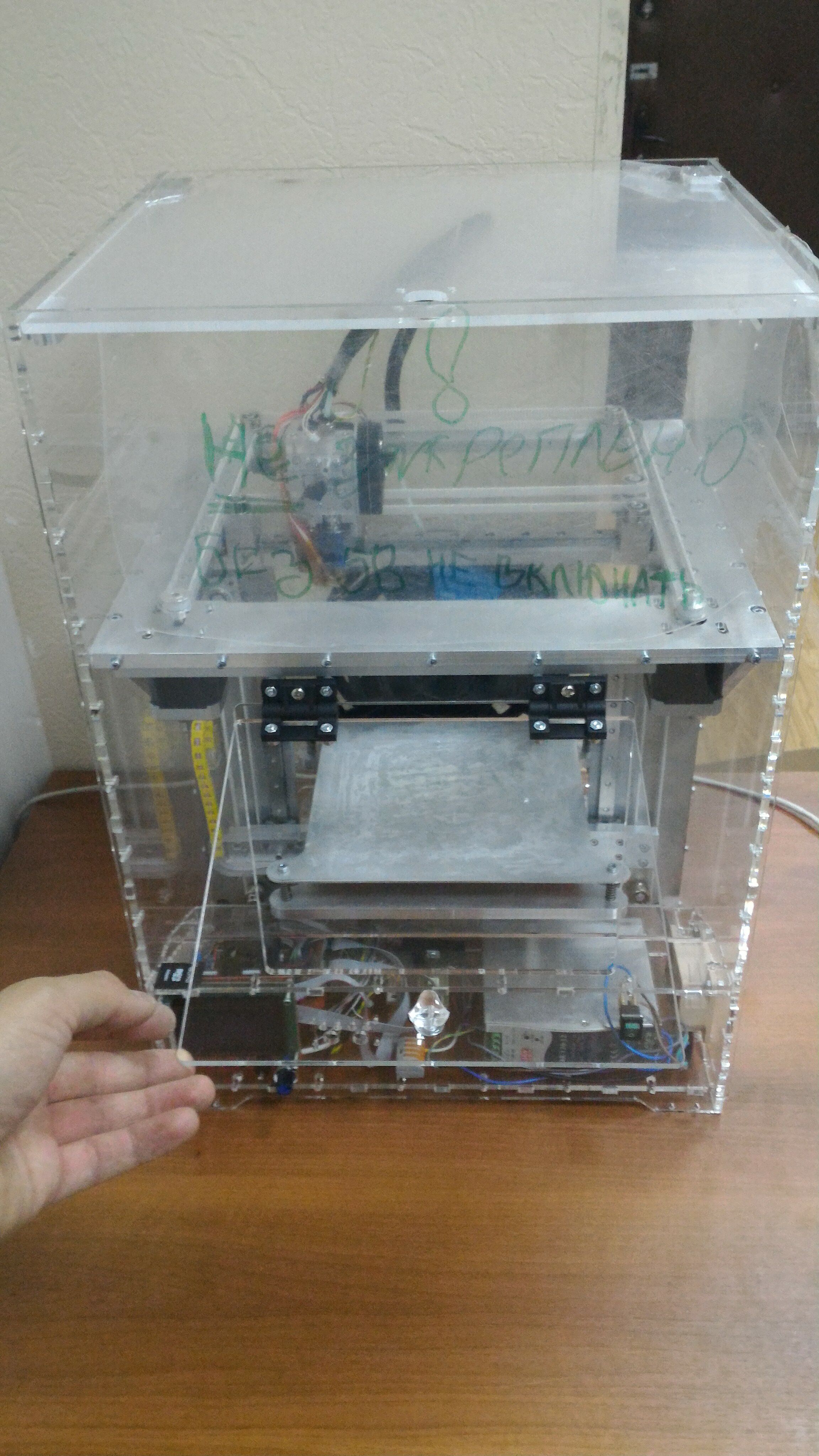

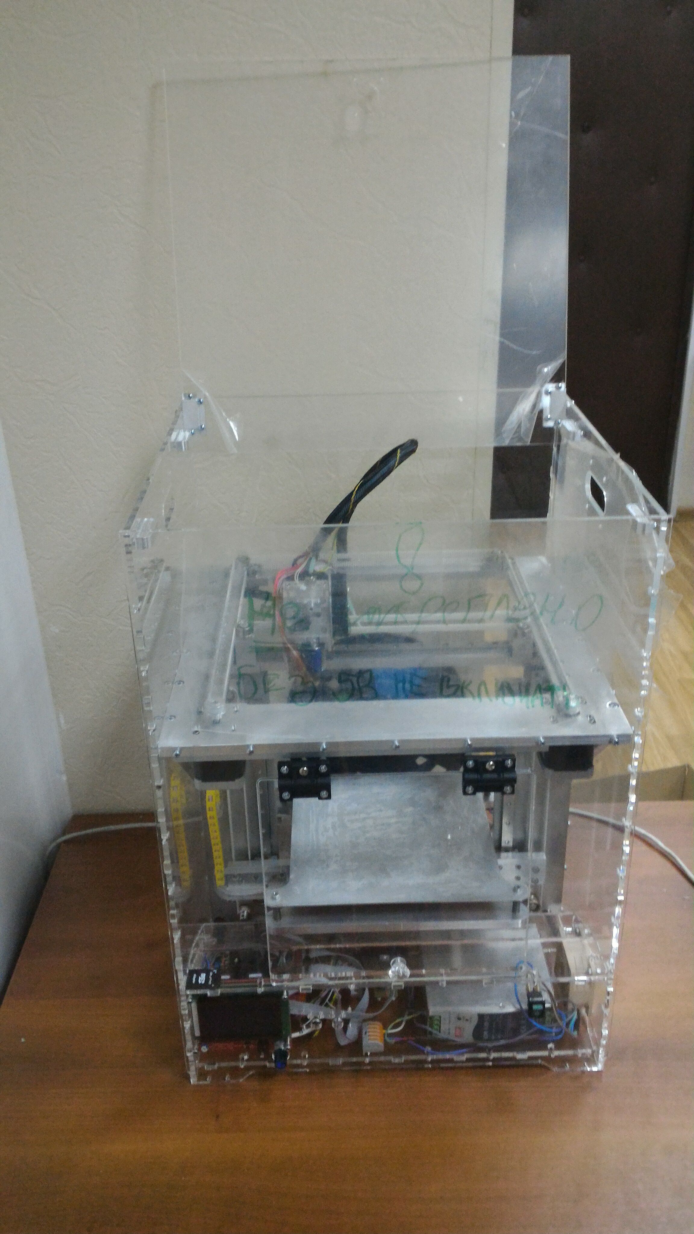

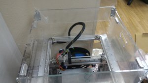

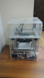

Основную часть дособрал. На данный момент принтер уже печатает(с некими НО, но они вполне безобидные, например что его надо кормить от USB и от розетки, иначе перегрев стабилизатора ардуины обеспечен(я незнаю чем надо было думать чтоб поставить туда линейный стабилизатор, так ещё и в корпусе SOT223, или написали бы что максимум по входу 7-8В но никак не 12, а у меня в планах вообще силовой БП поставить на 24В)).
P_20160715_223206_p.jpg (10611 просмотров) <a class='original' href='./download/file.php?id=84942&mode=view' target=_blank>Загрузить оригинал (1.15 МБ)</a>
P_20160715_223218_1_p.jpg (10611 просмотров) <a class='original' href='./download/file.php?id=84943&mode=view' target=_blank>Загрузить оригинал (1.16 МБ)</a>
P_20160715_223226_1_p.jpg (10611 просмотров) <a class='original' href='./download/file.php?id=84944&mode=view' target=_blank>Загрузить оригинал (1.1 МБ)</a>
P_20160715_223249.jpg (10611 просмотров) <a class='original' href='./download/file.php?id=84945&mode=view' target=_blank>Загрузить оригинал (1.56 МБ)</a>
Из мелочей осталось:
1. напечатать резиновые ножки
2. напечатать резиновые демферы крышки
3. напечатать ручки(чтоб было не дырками) и также закрыть напечатанной частью отверстие для открывания верхней крышки
4. написать прошивку под датчик сенсора нитки
5. закрутить все винтики соединения акрила (небыло в наличии нужной длинны а пилить ну очень не хочется)
6. поставить внутрь второй БП на 5В(на питание мозгов)
7. спроектировать, сделать и поставить внутрь платку на управление силовым БП(120Вт, 12В) чтоб можно было принтер не вынимать из розетки.
8. приклеить сверху на БП радиаторы
9. придумать из чего сделать фильтры для воздуха и поставить их на входные и выходные отверстия блока электроники
10. прикрутить подсветку на горизонтальную часть станины
11. сделать платку и поставить внутрь с кнопками и светиками, функции - отображение работы нагревателей, включение подсветок(передней и экструдера)
На данный момент выловил косяки:
1. при открывании верхней крышки она упирается в один из держателей её в горизонтальном положении, ну както непонравилось
2. акриловые листы почемуто получились чуть больше чем в чертежах - на углах пришлось подкладывать шайбочки чтоб при закручивании лист и не лопнул но и не болтался
3. чтоб поставить/снять катушку - надо поднять стол вверх, както не просчитал запихивание, да вообще думал какуюто снимающуюся штуку туда поставить, но пока ограничился болтом М8, но полюбому переделаю на чтото более красивое, когда проектрировал пластину заднюю(боюсь я крепить катушку прям на акрил - сломает нахрен) - не придумал как её крепить и оставил просто отверстие 8мм в центре, но на первое время болт - вполне рабочее решение.
На данный момент на принтер потрачено 27 782 рублей, но напомню что 2 листа алюмишки (14-15 кг) я достал бесплатно
БП (силовой) был восстановлен из сдохшего и списанного, на питание электроники у меня был (както сильно давно купил с запасом - вот и дождался этот запас своего часа)
Т.е. для тех кто захочет повторить - смело прибавляйте около 7-8круб к сумме, а может и все 10 сразу. И находите кучу времени, ибо начал проектировать в НГ праздники, НО, на проектирование я потратил примерно 3 месяца по выходным, остальное - изготовление. Т.е. примерно к середине марта у меня было почти все нарисовано, и оно было вмеру технологичным(технологичным для изготовления на имеющимся в свободном доступе оборудовании).

Очень интересна реализация датчика измерения нити (PS Вы как-то про него забыли :)). Как будет реализована программа? Если не секрет конечно)))

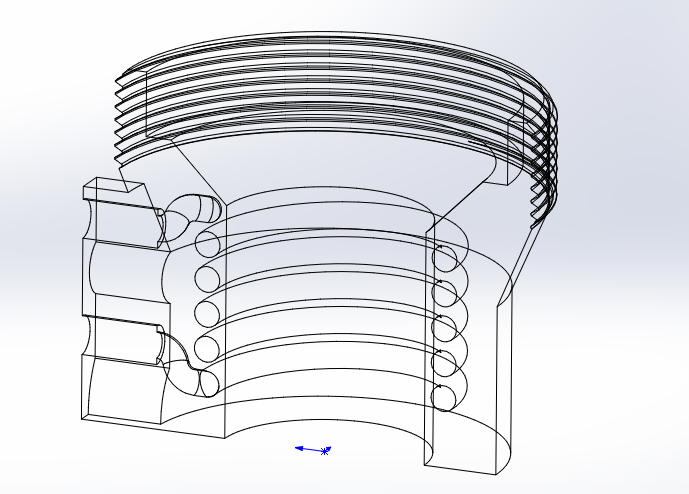

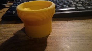

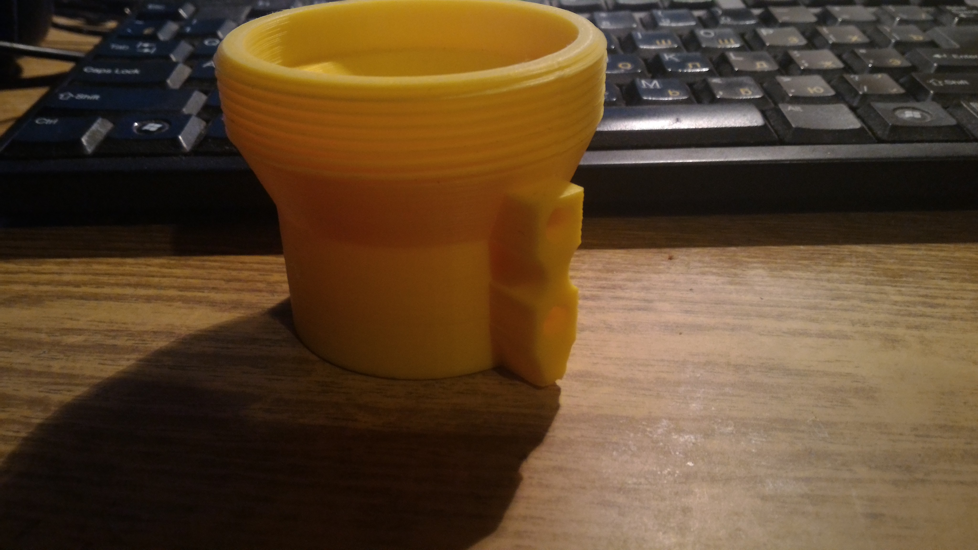

Кстати, вот какие детальки получаются
Внутри боковой стенки по спирали канал, т.е. 2 боковых отверстия внутри соединены, длинна канала примерно 65см (5 витков). Резьбу принтер тоже сам сделал, резьба М68х2. Печатал полностью без поддержек(чтоб в канале ничего не навыращивал, ибо вычистить потом это будет просто нереально, да и ненужны в такой детали поддержки(дорисовал пару элементов(около входов внутреннего канала) чтоб небыло плоских нависающих частей у детали и порядок))
P_20170711_214501.jpg (8327 просмотров) <a class='original' href='./download/file.php?id=115845&mode=view' target=_blank>Загрузить оригинал (1.14 МБ)</a>
P_20170711_214518.jpg (8327 просмотров) <a class='original' href='./download/file.php?id=115846&mode=view' target=_blank>Загрузить оригинал (1.14 МБ)</a>
Вот так выглядет сечение модели этой детали (для наглядности все линии(включая внутренние) сделал видимыми(пунктирные ели видимыми отображались))
Screenshot_2.png (8327 просмотров) <a class='original' href='./download/file.php?id=115853&mode=view' target=_blank>Загрузить оригинал (159.76 КБ)</a>
Для чего сия деталь - не знаю, попросил напечатать знакомый, говорит чтото там для макаронного производства, хотят потестировать прежде чем заказывать металлический вариант, внутри будет шнек чтото (поидеи тесто) протаскивать - всё что знаю про данный девайс.
Както так печатает принтер с порванный в 2х местах ремнём

Здравствуйте, Андрей!
Интересная у вас получилась конструкция! Ось Z на ремне — смело! Видно, что вы не шли по пути повторения «тумбочек» с валами, как многие делают) Да и культура производства на высшем уровне :good:
Я тоже проектирую принтер с ременным приводом стола.
Какая у вас получилась толщина слоя? Если приводной шкив 16 зубов × 3 мм шаг ремня ÷ 200 полных шагов на оборот, то получается 240 мкм. Не толстовато? Или вы рассчитываете на микрошаги?
В своей конструкции я собираюсь использовать полиуретановый ремень со стальным кордом HTD 3M шириной 15 мм. Этот ремень очень жесткий и его никак не обернуть вокруг шпули диаметром менее 20 мм. Даташиты (в зависимости от производителя) допускают минимальный шкив 16..20 зубов, если ремень не выгибается в обратную сторону. Но опыт людей (на Робофоруме и RepRap Forums) говорит, что менее 24 зубов ставить не стоит. Соответственно, даже с 0.9° моторами прямой привод сделать не получится, нужна редукция. Кстати, какой у вас шаговик стоит на Z? Какой у него момент?
Приводной шкив у вас обхватывается ремнем только на ¼. Неужели этого достаточно?
Думаю вам будет интересно — посмотрите на конструкцию ременной оси Z у Mark Rehorst: часть 1, часть 2 и часть 3. Это весьма увлекательное чтиво! Если в кратце, то автор начал с конструкции, подобной вашей, потом добавил низколюфтовый червячный редуктор, а потом вообще переделал траекторию ремня — перешел на схему с двумя независимыми ремнями, приводимыми от общего вала.
