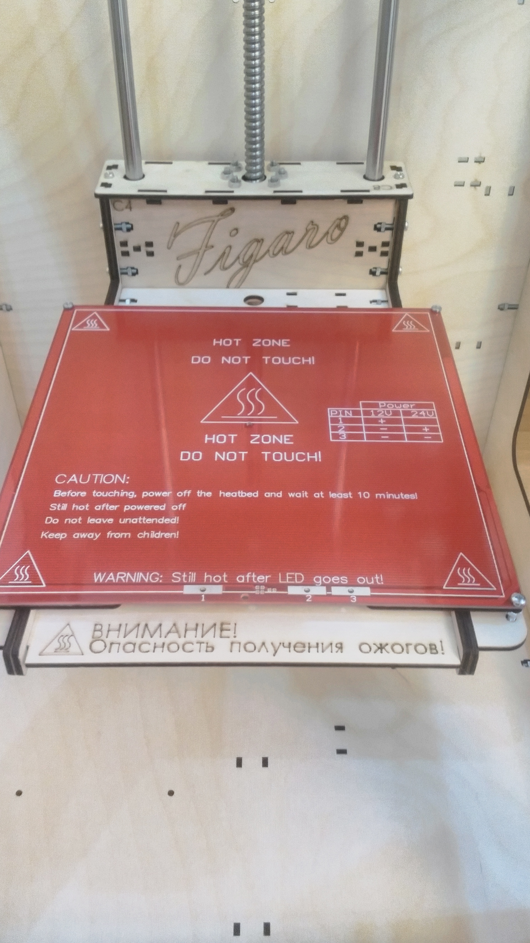

3D принтер Figaro
Максимальная подача XY 600 (мм/с) (наверное можно больше, но смысла нет, по правде сказать даже ток не настраивал в драйверах)
Ускорение XY 4000 (мм/с2)
Максимальная подача оси Z 40 (мм/с)
RAMPS
Прошивка Repetier.
Корпус фанера 6мм/3мм.
Направляющие 10 мм.
Подшипники:
ось Х по одному LM10UU
ось Y по одному LM10LUU
ось Z по два LM10UU
Вертикальная ось ШВП 1204
Шкивы натяжения CoreXY напечатаны на принтере, а потом проточены на токарном.
Рабочее поле:
200x200x360 мм
Чертежи, фото, видео станка:
E.PNG (10727 просмотров) <a class='original' href='./download/file.php?id=69148&mode=view' target=_blank>Загрузить оригинал (713.28 КБ)</a>
https://www.youtube.com/watch?v=feQ9GSTaUwo
На видео первый прототип из фанеры 6мм.
IMG_20160117_200230.jpg (10727 просмотров) <a class='original' href='./download/file.php?id=69149&mode=view' target=_blank>Загрузить оригинал (1.97 МБ)</a>
IMG_20160117_221947.jpg (10727 просмотров) <a class='original' href='./download/file.php?id=69150&mode=view' target=_blank>Загрузить оригинал (1.74 МБ)</a>

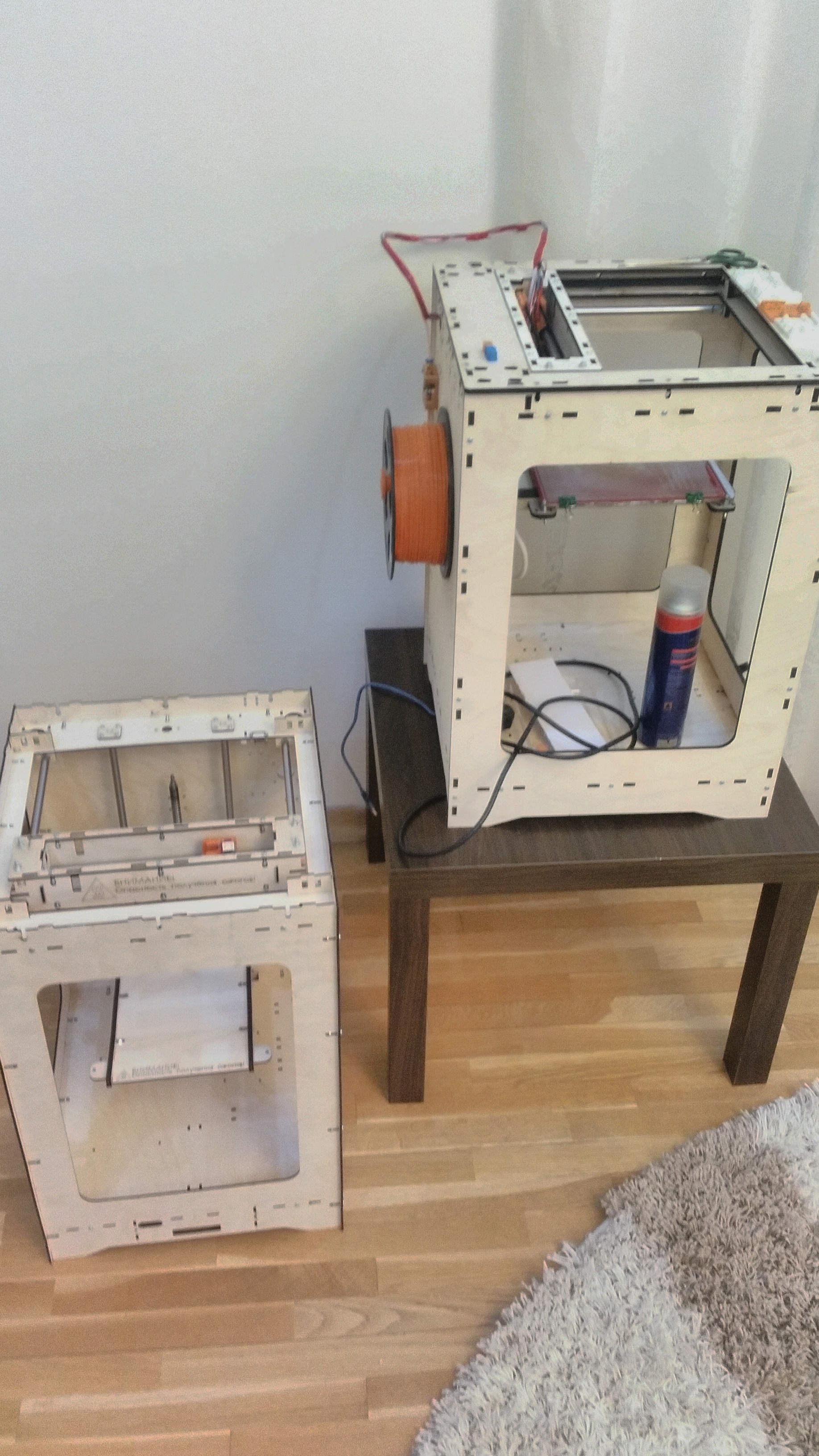

Что получилось:
Печатает очень шустро. Но максимальная скорость ограничена экструдером.
Получилось уложиться в скромный бюджет, так как лазер свой :)
CoreXY реально крутая штука. Система ремней устроена так, что растягивает портал по диагонали, что радикально повышает жесткость портала.
Что не получилось:
Заполнение при печати на скорости более 200 мм/с получаются пропуски - нужно думать над экструдером.
Ориентировочный бюджет:
Бюджет около 11 000 р.

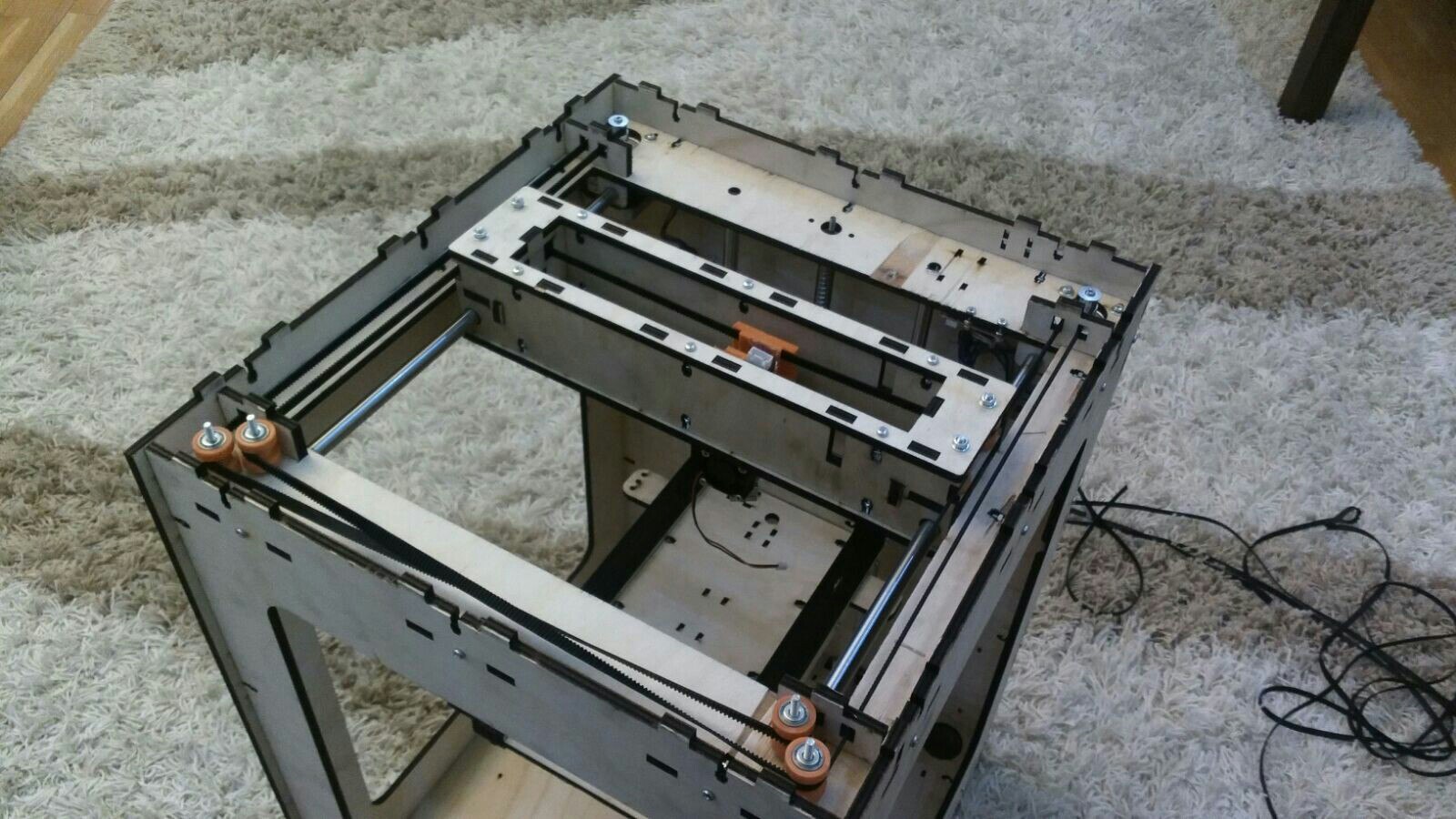

sr480
Сообщения: 1288
Репутация: 139
Откуда: Ростов-на-Дону
Re: Figaro CoreXY 200x200x360
Сообщение sr480 »
ремень вверху проложен в одной плоскости с перехлестом.
OEOep2NuDQ8.jpg (10604 просмотра) <a class='original' href='./download/file.php?id=69370&mode=view' target=_blank>Загрузить оригинал (258.04 КБ)</a>
Коре XY создает диагональную распорку всего портала. Если убрать шкивы, что на портале стоят, то станет видно, что два ремня тянут картеку в противоположные углы. Эта штука выравнивает портал и заставляет двигаться перпендикулярно осям.
H-bot тянет за противоположные углы, тоесть чтобы сдвинуть каретку по оси X, нужно потянуть портал в противоположные стороны вдоль оси Y. в таком случае сила, которая сдвигает каретку равна упругости портала.
Грубоговоря КореХУ можно сделать вообще без направляющих и он будет двигаться вдоль осей, а Хбот так не сможет.

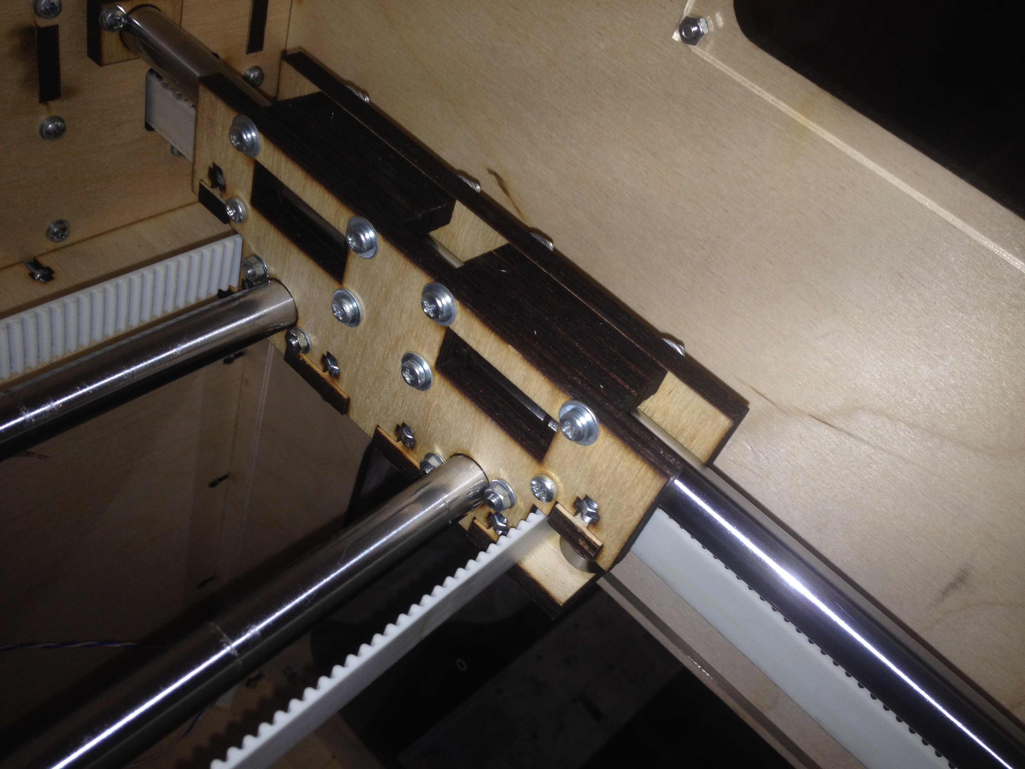

В чём по вашему проявляется скручивание портала, как повлияло на печать?
У себя не замечал . Может потому что нет у меня портала - просто направляющие.
Каретка по Y (10510 просмотров) <a class='original' href='./download/file.php?id=69623&mode=view' target=_blank>Загрузить оригинал (1.77 МБ)</a>
Каретка по Y
А вот про ШВП интересно - я тоже сейчас ставлю ШВП в надежде избавится от остатков Z воблинга, было бы интересно взглянуть как у вас печатается, например, кольцо ( толщина стенки 1 слой, высота 20-30мм).
Ещё интересно посмотреть на конструкции кареток - X,Y,Z можете кинуть больше фоток?
Думаю это всё же интереснее, чем пустой срач про ХоБот.
Да кстати по весам:
два вала, четыре линейных подшипника (два коротких два длинных)+фанера(остальные детали одинаковые), сомневаюсь что легче одного рельса и трёх кареток.

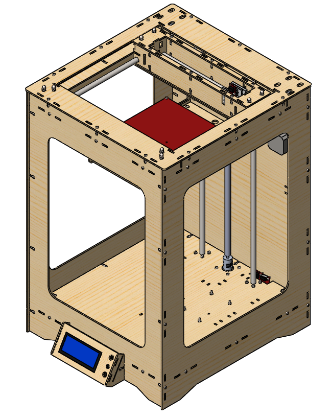

sr480 писал(а):Чертежи, фото, видео станка:
А можно поглазеть в модельку? Собираюсь замутить похожую конструкцию, надо от чего-то оттолкнуться.
