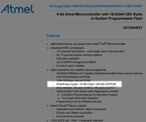

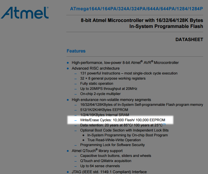

Прошивать плату можно не ограничено?
Ладно, я где то что то не так сделал(туплю)
Теперь завтра не свежую голову сяду.
- Raptirius
- Почётный участник
- Сообщения: 161
- Зарегистрирован: 31 мар 2013, 16:11
- Репутация: 86
- Настоящее имя: Константин
- Откуда: Minsk
- Контактная информация:
Re: (нужен) 3D принтер, разбор "полетов"
Сколько угодно, только зачем?

Нет это я на всякий случай, что бы за ошибки не трястись сильноRaptirius писал(а):Сколько угодно, только зачем?

Конкретно для твоего МК: Но ты раньше состаришьсяЕвгений+++ писал(а):Опять ошибка....

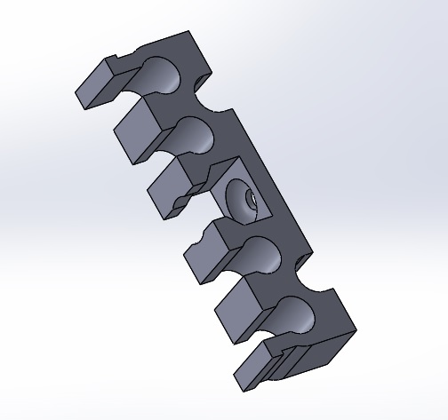

Крепление кабеля 0.6
На передней части место для дополнительной фиксации пластиковой стяжкой.
Может кому пригодиться

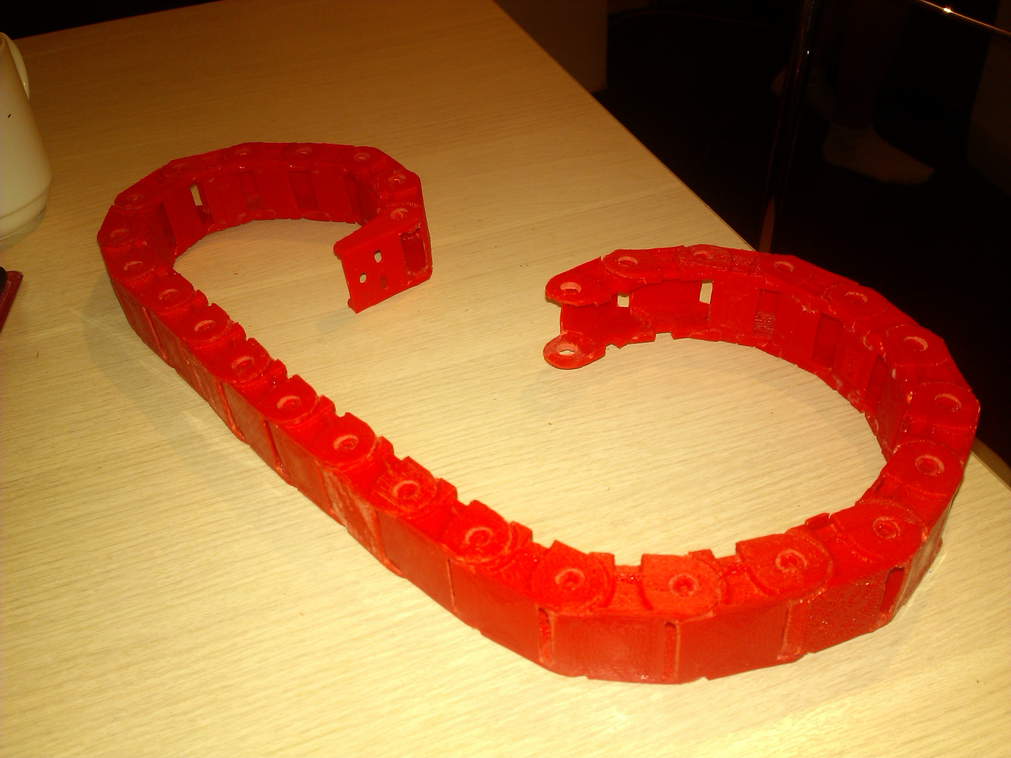

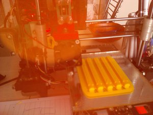

вот кабельканал (адекватный)
Пока сидел с дочкой напечатал себе 1мп. в масштабе 0,9

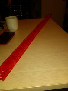

а фотки кабель канала посмотреть? просто весь стол уставил? долго печаталось? и любопытно, насколько прочно. из абс?(я к тому что есть смысл заморачиваться?)

Вот фото. Я его еще не до конца собрал да и крышки не все наклеил.pup писал(а):а фотки кабель канала посмотреть? просто весь стол уставил? долго печаталось? и любопытно, насколько прочно. из абс?(я к тому что есть смысл заморачиваться?)

так весь стол усеивал при печати? и может не надо клеить - как потом кабель протягивать?
Скорость будет зависеть от вашего принтера, его возможностей и настроек.
У меня переносной (был, прошел небольшой абгрейд) и жесткостью он на 3+
Стол 120х120х120 на который умещается 6 шт.
Печатает сносно, скорость 100, температура 245, печатал АВС, по времени одна секция примерно 25-28 мин.
Вернее печатал принтер, а я смотрел разные Винкс (или как их там).

Может и не надо, но жесткость меняется в разы.pup писал(а):так весь стол усеивал при печати? и может не надо клеить - как потом кабель протягивать?
P/S - слой стоял 0,28

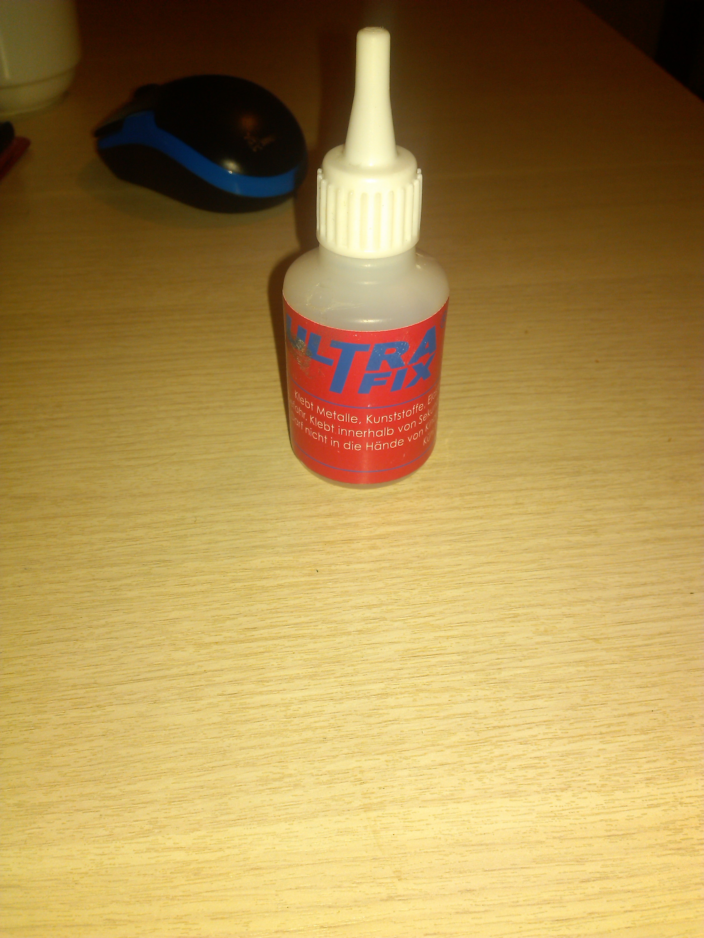

Клеил этим.

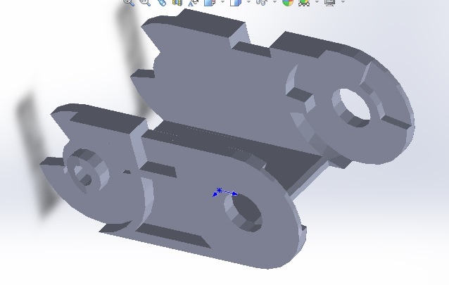

я такой печатал
