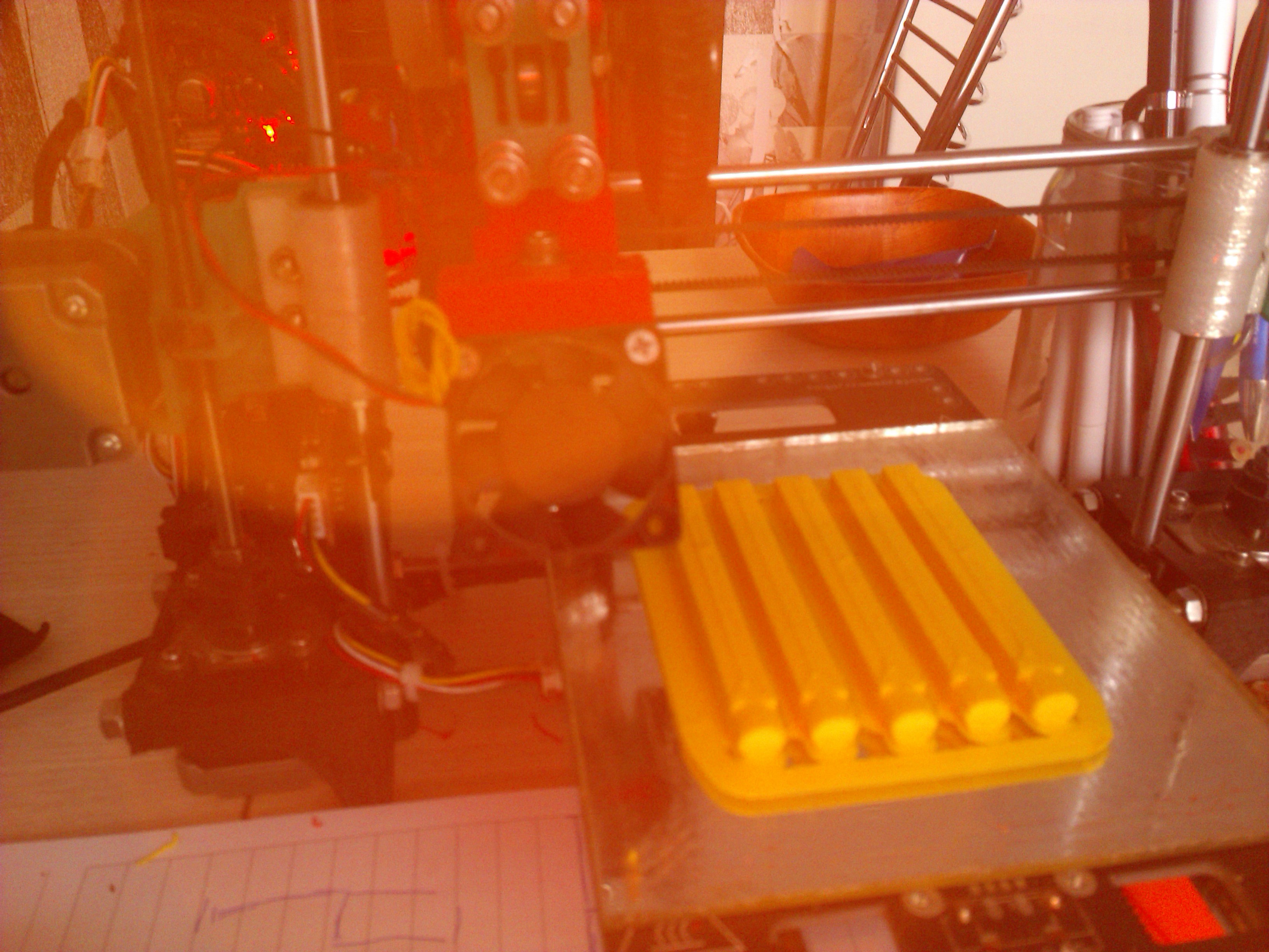

вот кабельканал (адекватный)
Пока сидел с дочкой напечатал себе 1мп. в масштабе 0,9

Re: (нужен) 3D принтер, разбор "полетов"
а фотки кабель канала посмотреть? просто весь стол уставил? долго печаталось? и любопытно, насколько прочно. из абс?(я к тому что есть смысл заморачиваться?)
- Евгений+++
- Мастер
- Сообщения: 1595
- Зарегистрирован: 19 авг 2015, 14:18
- Репутация: 176
- Настоящее имя: Евгений
- Откуда: Воронеж.., пока что
- Контактная информация:
Вот фото. Я его еще не до конца собрал да и крышки не все наклеил.pup писал(а):а фотки кабель канала посмотреть? просто весь стол уставил? долго печаталось? и любопытно, насколько прочно. из абс?(я к тому что есть смысл заморачиваться?)
так весь стол усеивал при печати? и может не надо клеить - как потом кабель протягивать?
Скорость будет зависеть от вашего принтера, его возможностей и настроек.
У меня переносной (был, прошел небольшой абгрейд) и жесткостью он на 3+
Стол 120х120х120 на который умещается 6 шт.
Печатает сносно, скорость 100, температура 245, печатал АВС, по времени одна секция примерно 25-28 мин.
Вернее печатал принтер, а я смотрел разные Винкс (или как их там).
Может и не надо, но жесткость меняется в разы.pup писал(а):так весь стол усеивал при печати? и может не надо клеить - как потом кабель протягивать?
P/S - слой стоял 0,28
