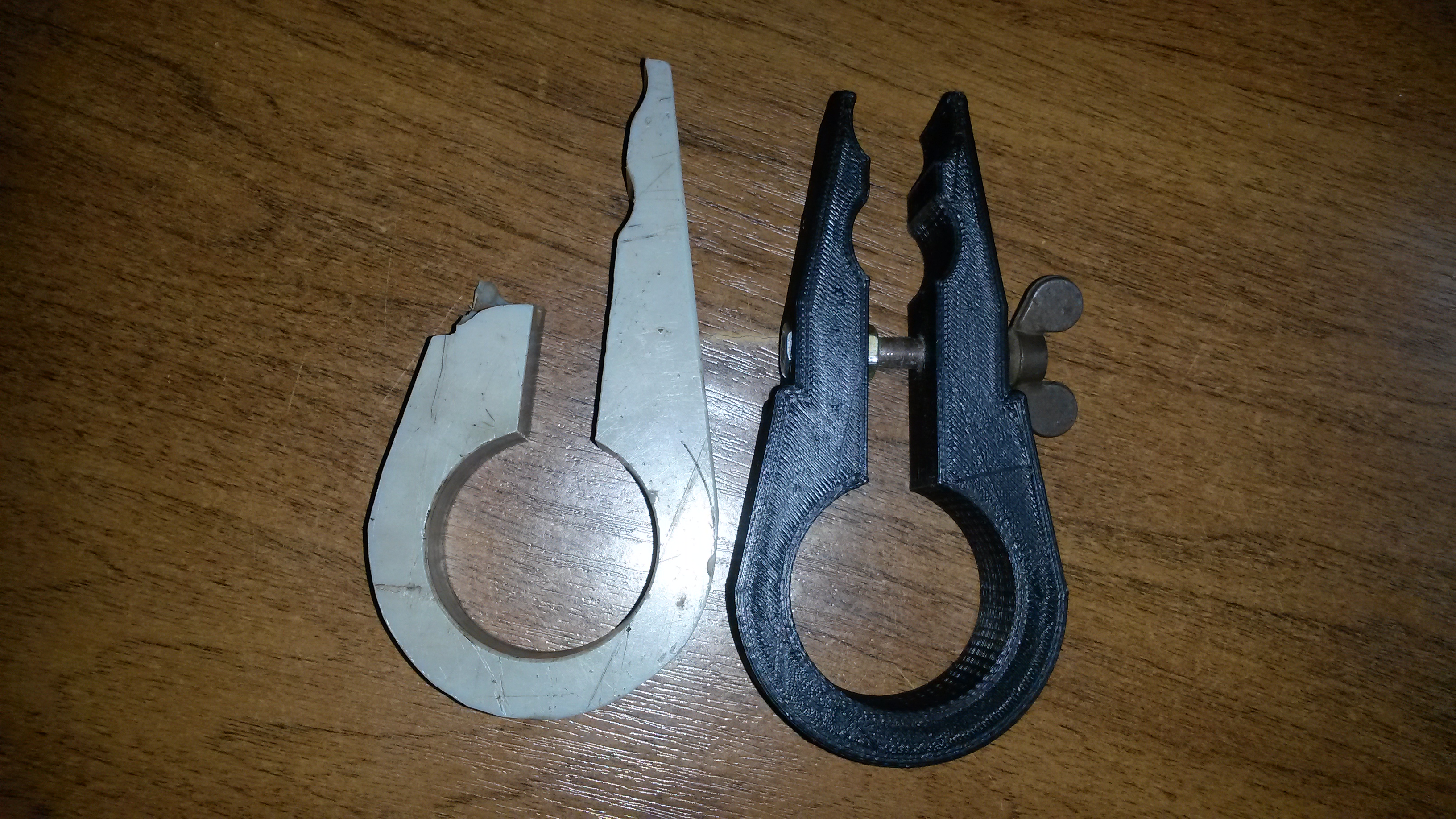

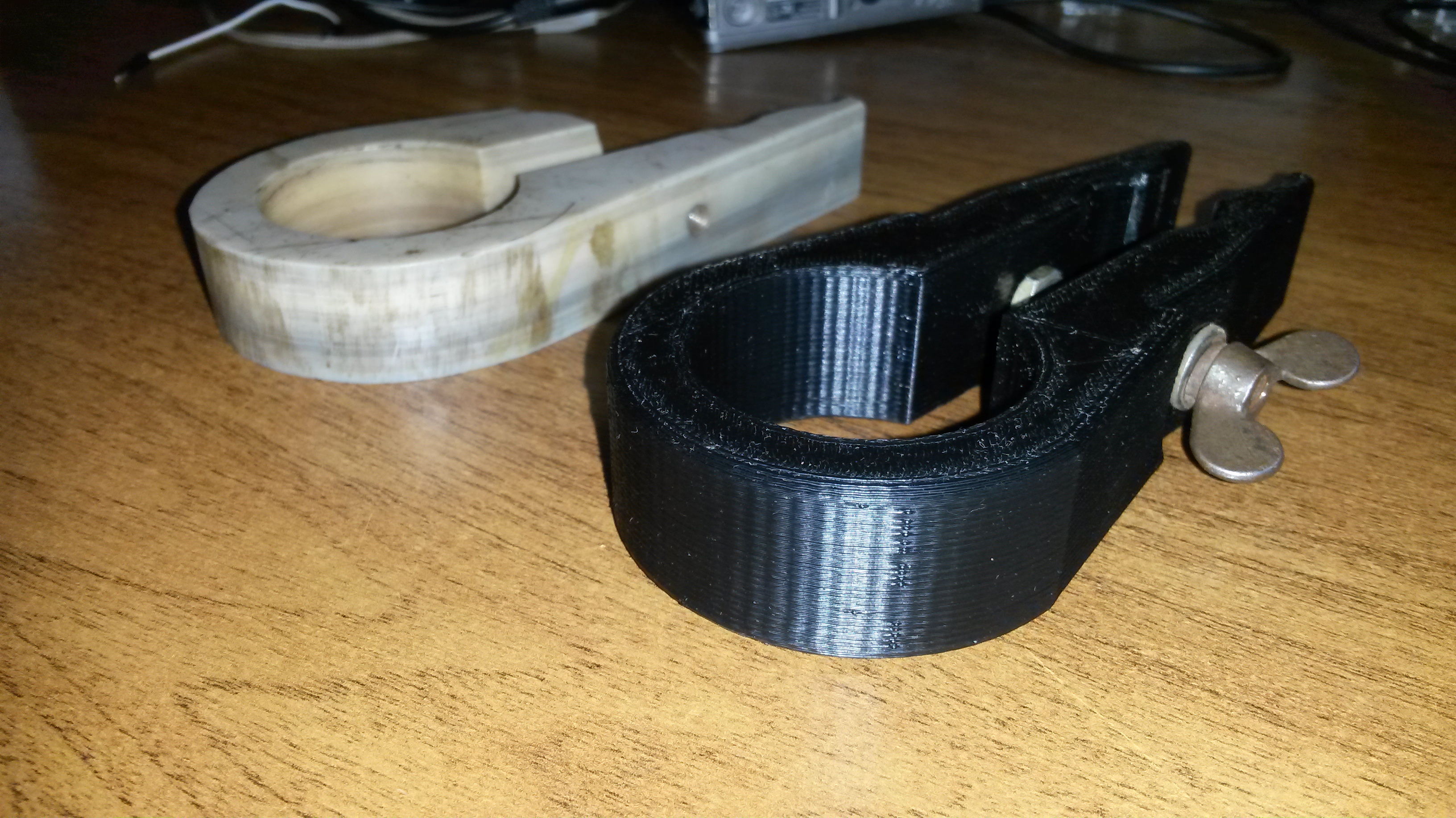

печать после доводки и настройки принтера
Пробное крепление для фонаря на ружьё.
АВС 230 градусов 80мм/сек.

Неплохо! Какой слайсер? Отверстия печатает в размер или чуть меньше?

Какая толщина слоя и время печати.
Какой материал?

слайсер CURA отверстия в модели делаю 3.1 для М3 тогда входят спокойно ,но если сделать 3 ровно то вкручивается как в резьбу.

Толщина слоя 0.2 мм , материал АВС FL33 1.75мм, печатал 3ч 20 минут .
Объем печати 79 см3

balomut писал(а):печатал 3ч 20 минут
Это нормальная скорость, не медленно?
Это нормально, или можно быстрее?
Мне кажется что как то долго, а заполнение сколько % стоит?

Это нормально - но можно и быстрее , заполнение 30 %

balomut писал(а):Толщина слоя 0.2 мм , материал АВС FL33 1.75мм, печатал 3ч 20 минут .
Объем печати 79 см3
Температура стола?
Температура экструдера?

Температура экструдера перед фото писал - 230грц стол 90 грц

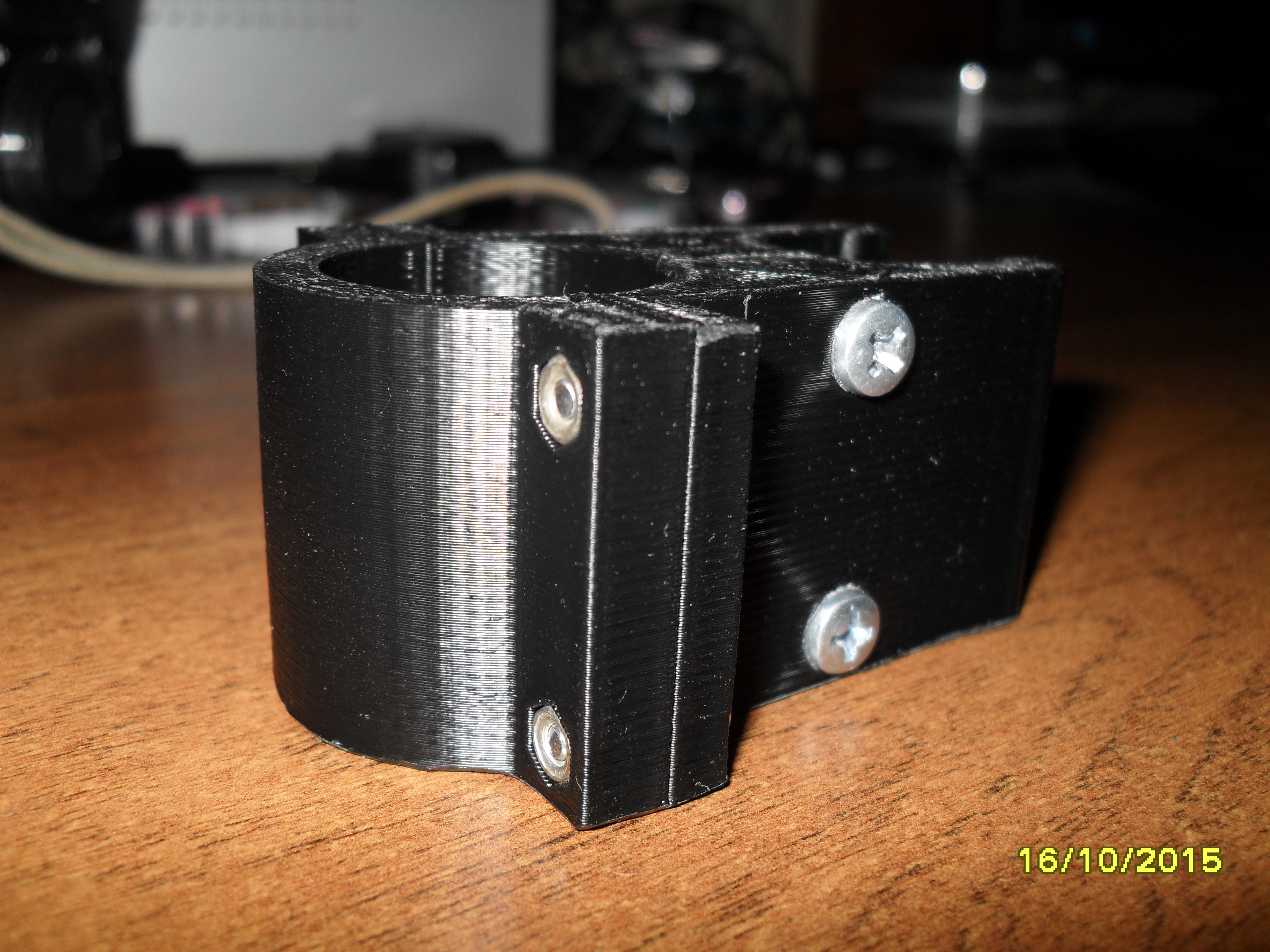

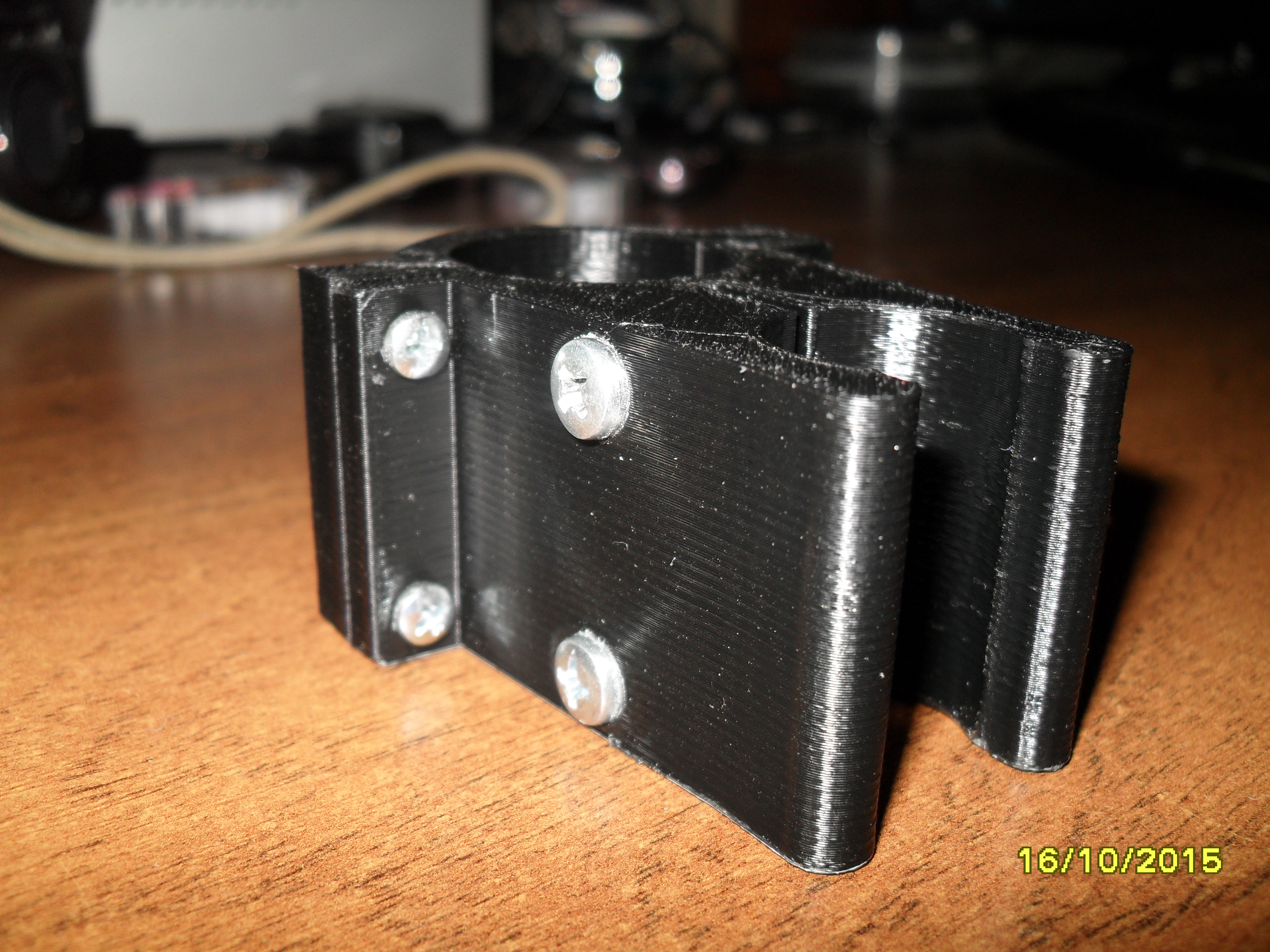

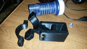

Друг охотник попросил сделать новый кронштейн для фонаря на ружьё взамен сломанного.
20151103_190236.jpg (5070 просмотров) <a class='original' href='./download/file.php?id=62609&mode=view' target=_blank>Загрузить оригинал (2.26 МБ)</a>
20151103_190225.jpg (5070 просмотров) <a class='original' href='./download/file.php?id=62610&mode=view' target=_blank>Загрузить оригинал (2.47 МБ)</a>

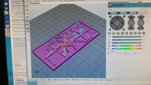

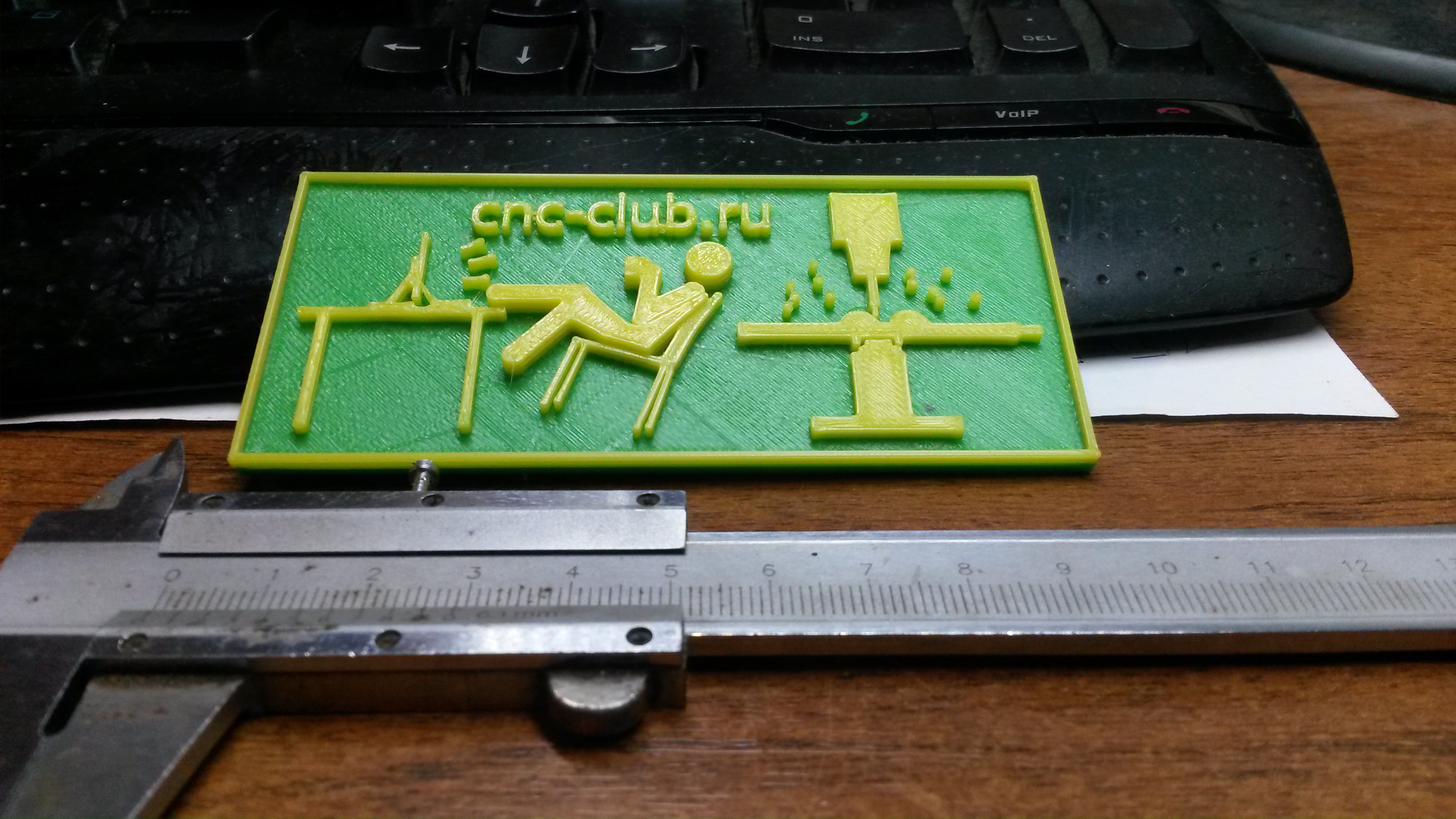

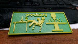

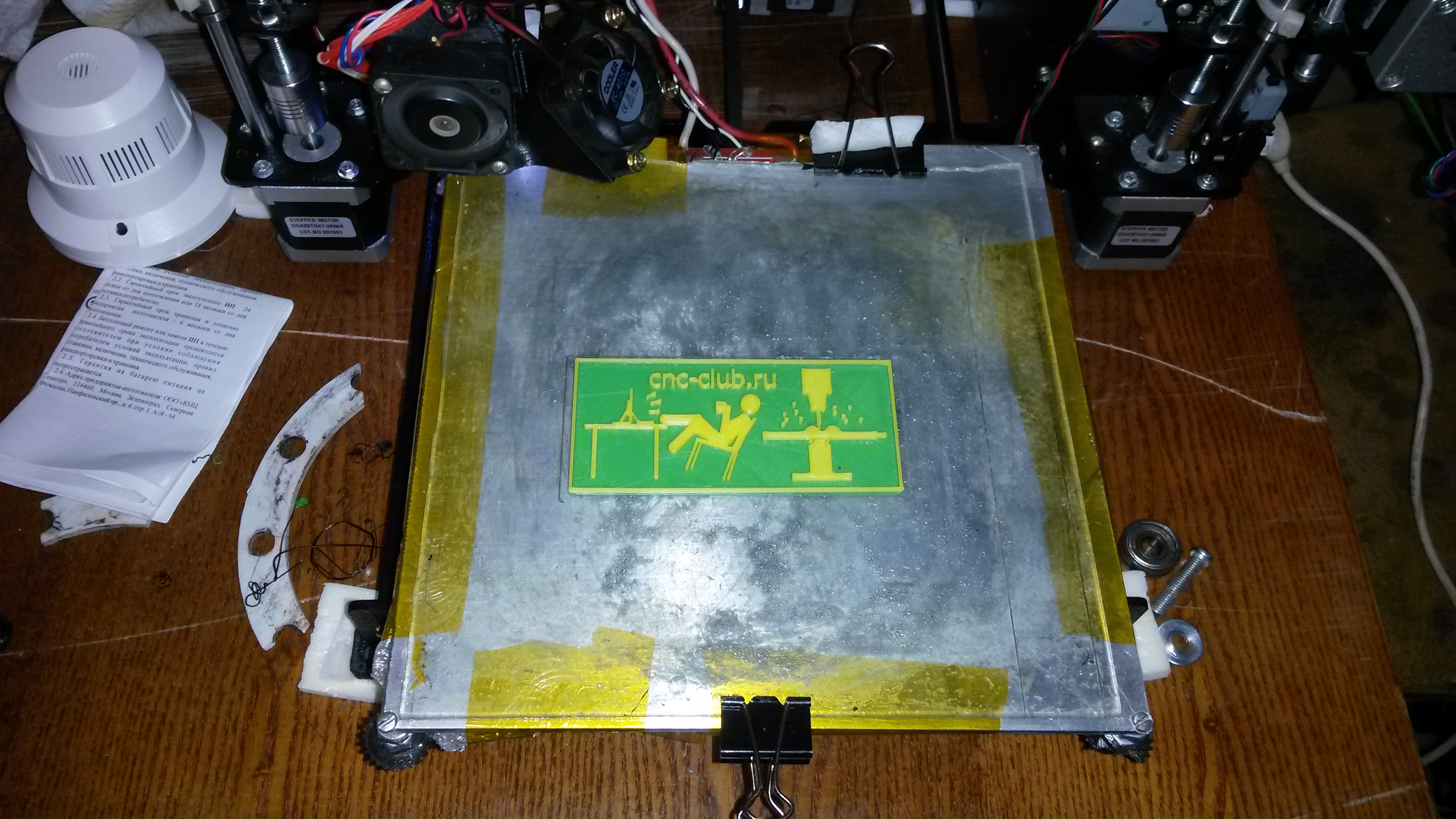

А это уже заявка на членство клуба
Чего то не нашел STL файлик и сварганил в Инверторе сам и кстати у меня он чай пьет .
20151114_231005.jpg (4867 просмотров) <a class='original' href='./download/file.php?id=63635&mode=view' target=_blank>Загрузить оригинал (2.19 МБ)</a>
20151114_230941.jpg (4867 просмотров) <a class='original' href='./download/file.php?id=63636&mode=view' target=_blank>Загрузить оригинал (2.06 МБ)</a>
20151114_231017.jpg (4867 просмотров) <a class='original' href='./download/file.php?id=63637&mode=view' target=_blank>Загрузить оригинал (2.01 МБ)</a>
20151114_231041.jpg (4867 просмотров) <a class='original' href='./download/file.php?id=63638&mode=view' target=_blank>Загрузить оригинал (1.93 МБ)</a>

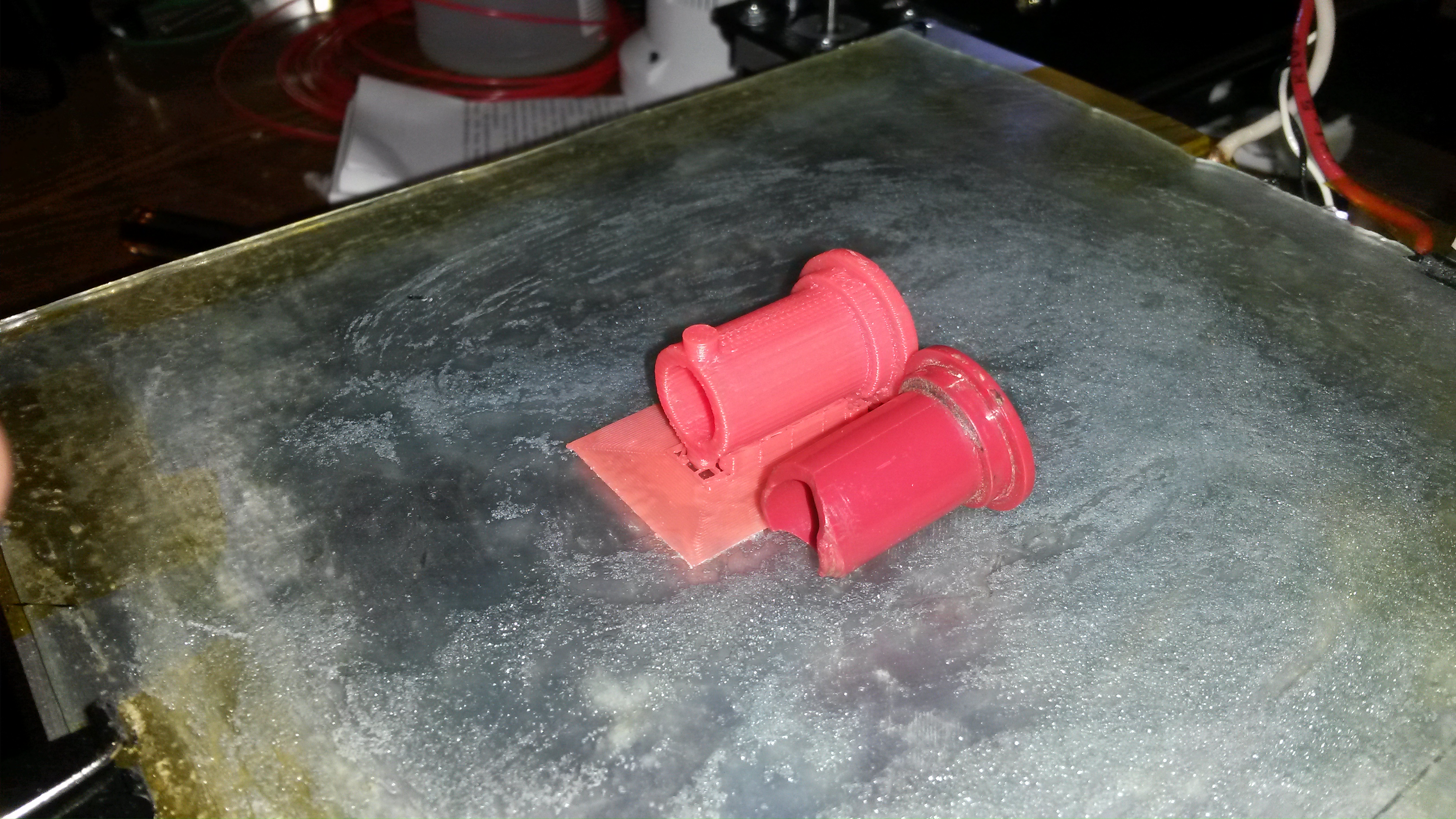

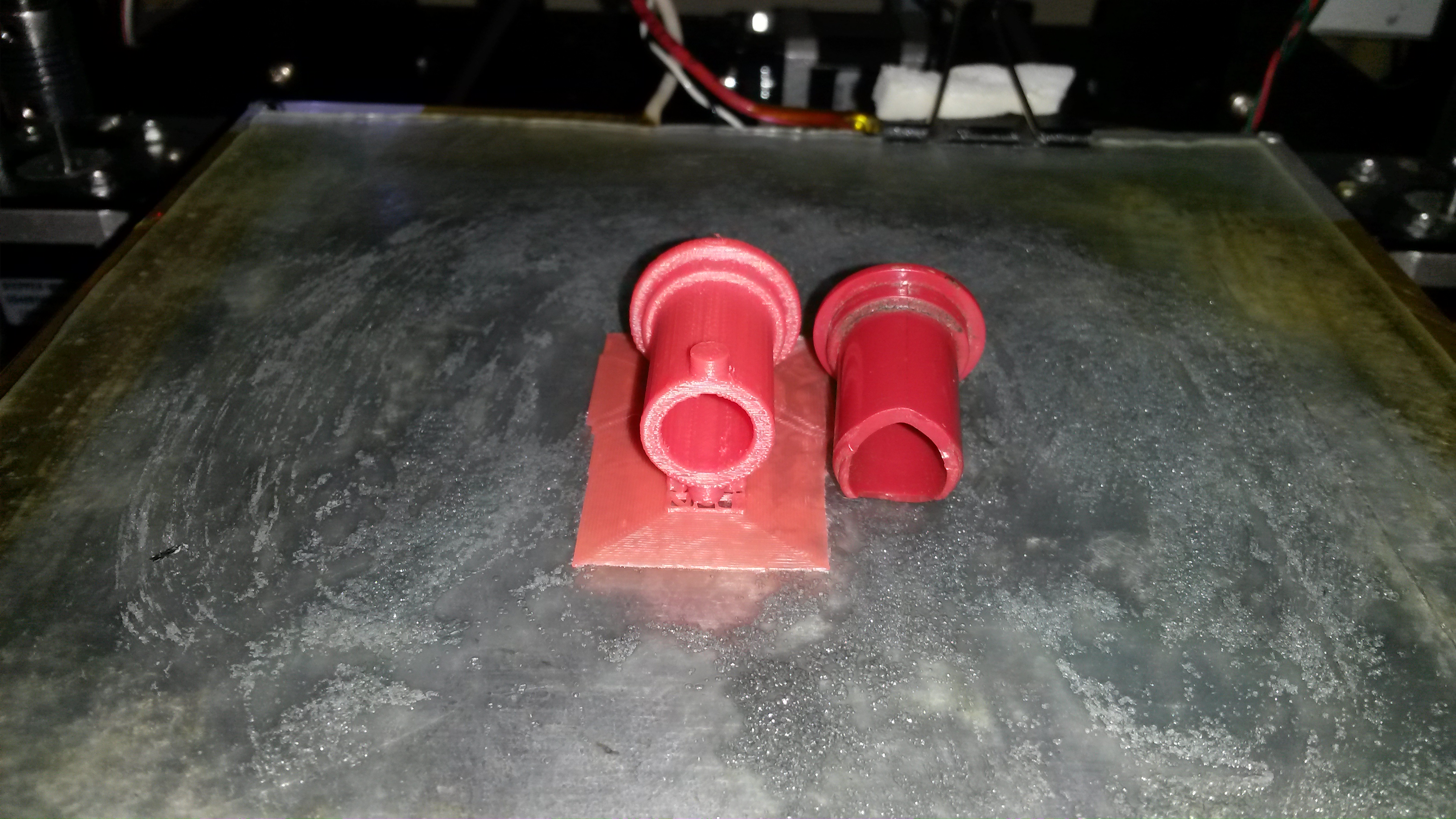

Какая то втулка в кофемолку
20151115_211527.jpg (4786 просмотров) <a class='original' href='./download/file.php?id=63700&mode=view' target=_blank>Загрузить оригинал (1.77 МБ)</a>
20151115_211533.jpg (4786 просмотров) <a class='original' href='./download/file.php?id=63701&mode=view' target=_blank>Загрузить оригинал (2.22 МБ)</a>

АБС? Почему ось не вертикально?
Чем столик намазан? :)
