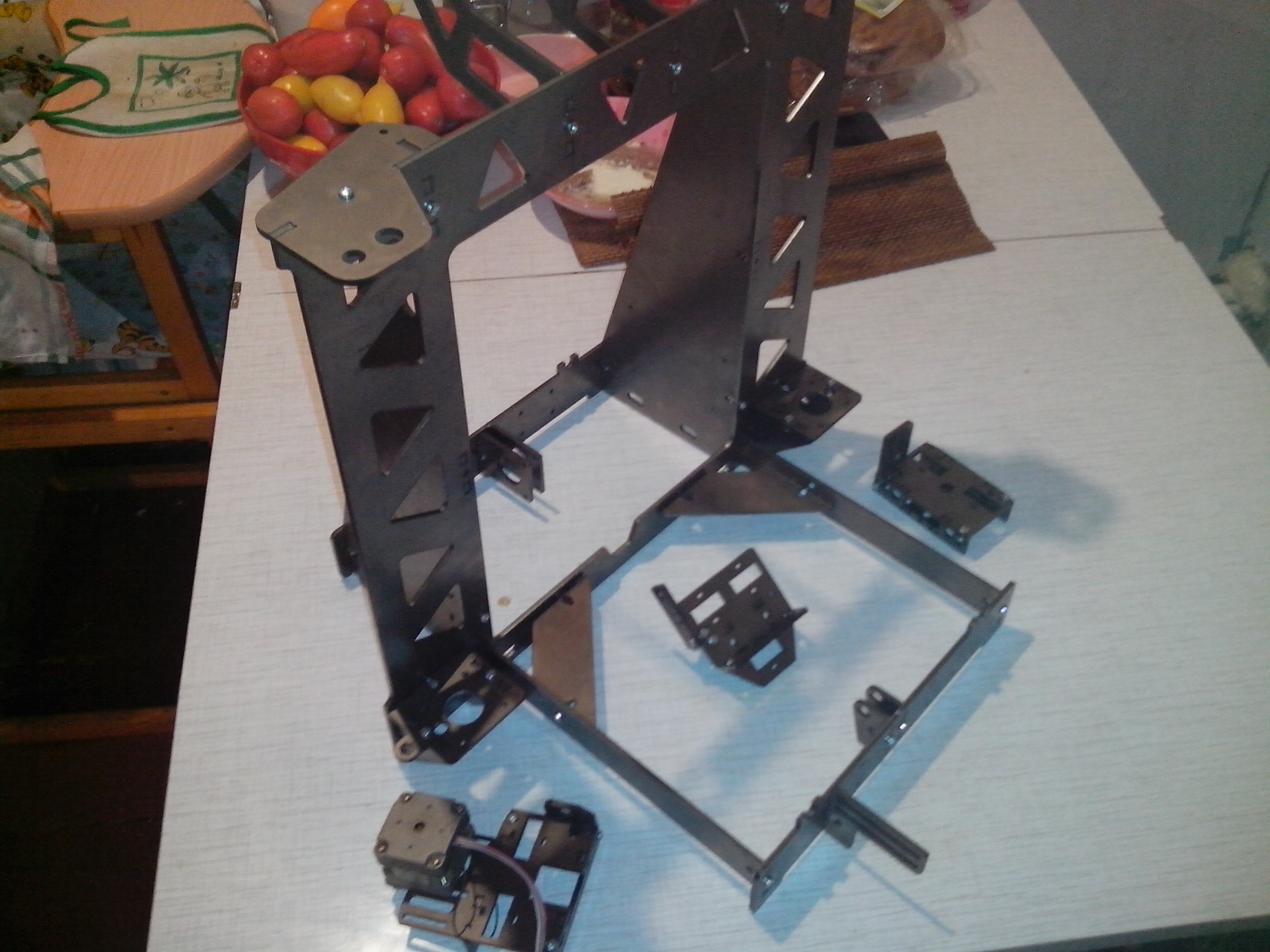

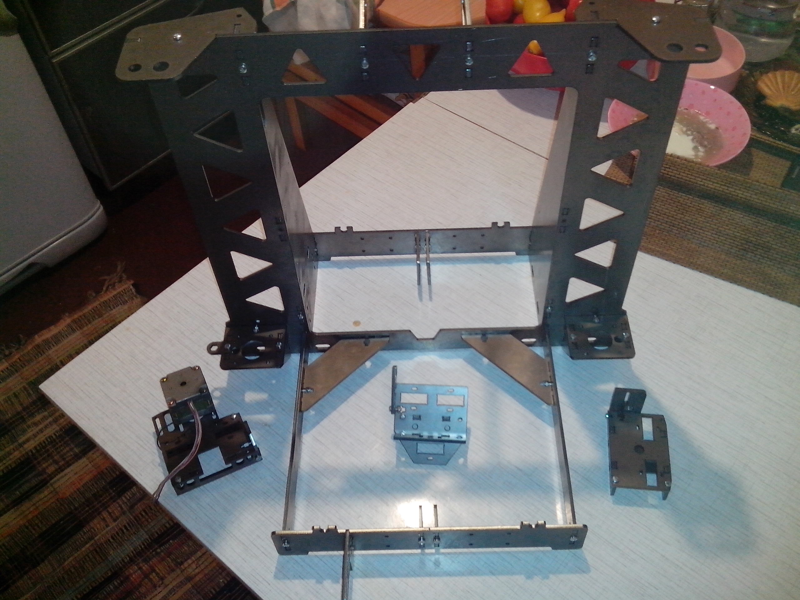

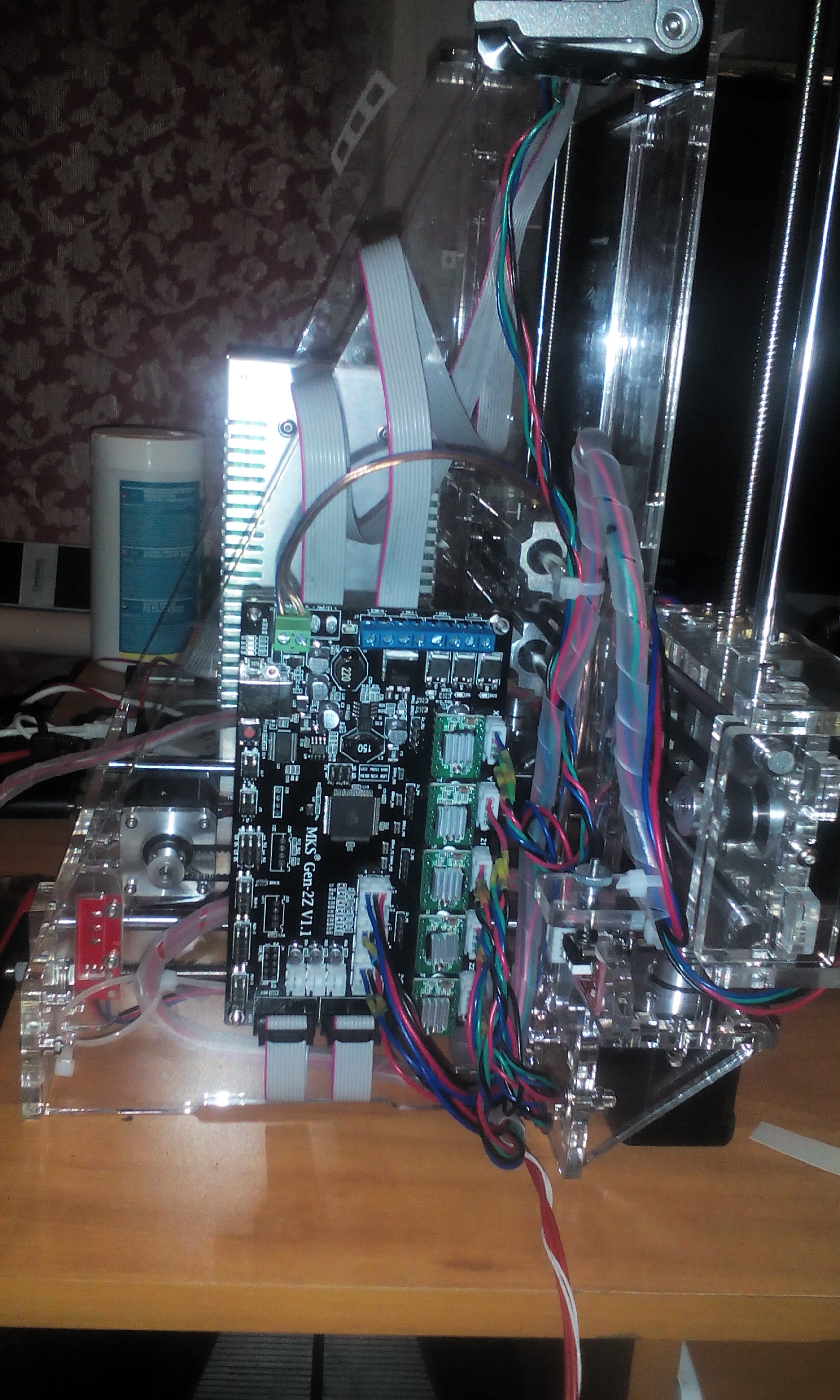

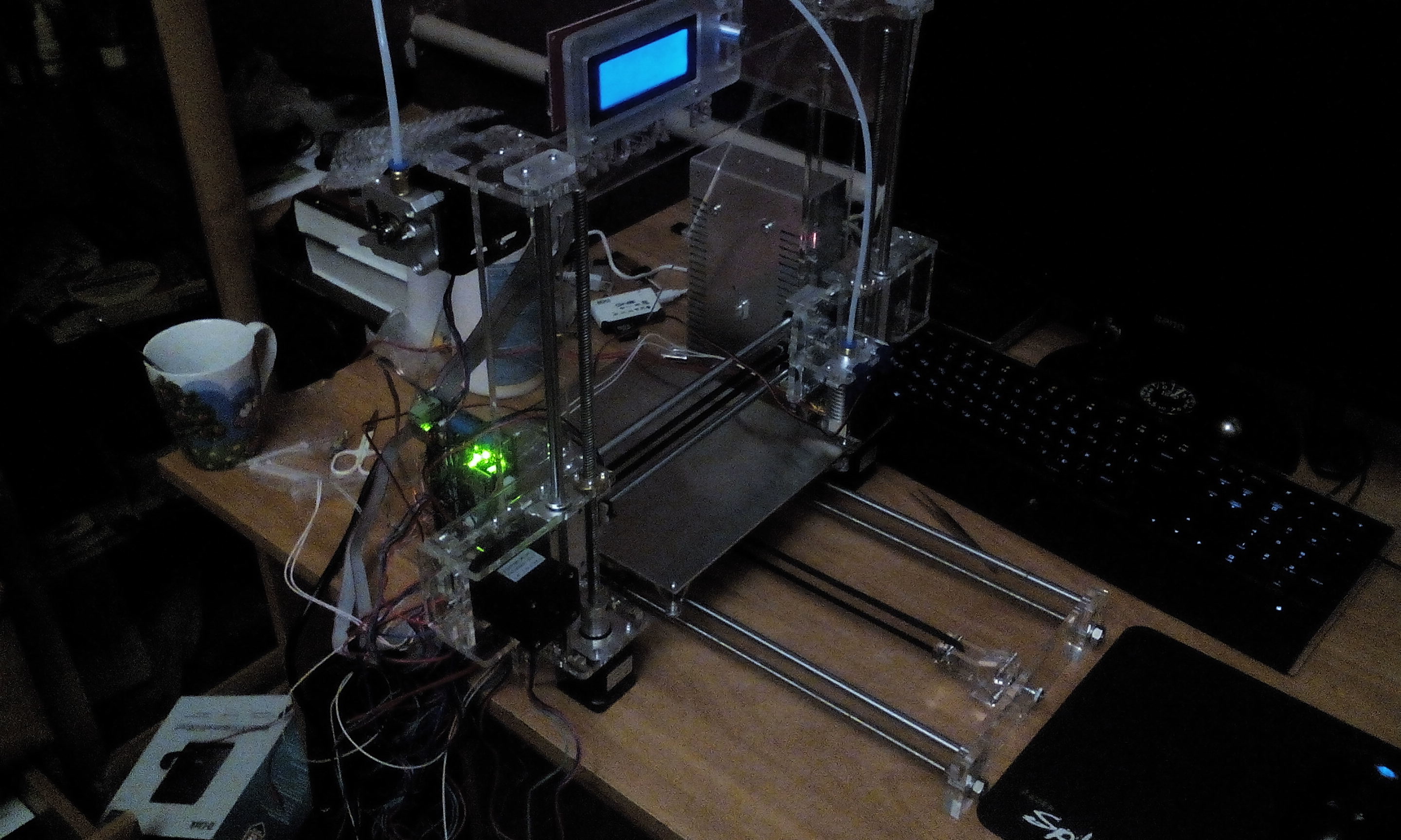

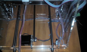

В общем, как-то так все вышло. На фото еще ничего, а на самом деле провод невероятно длинные. Естественно, будут укорочены. Сейчас нужно привести внешний вид в порядок, укоротить и проложить аккуратно все провода. Пока с этим не совсем все ясно, надо просто начать с этим разбираться, а там видно будет.
Из текущих проблем: болтается каретка с экструдером.
Из мелочей: не в ту сторону хомится ось Х. Возможно, не буду заморачиваться и переверну одну из фаз шд.

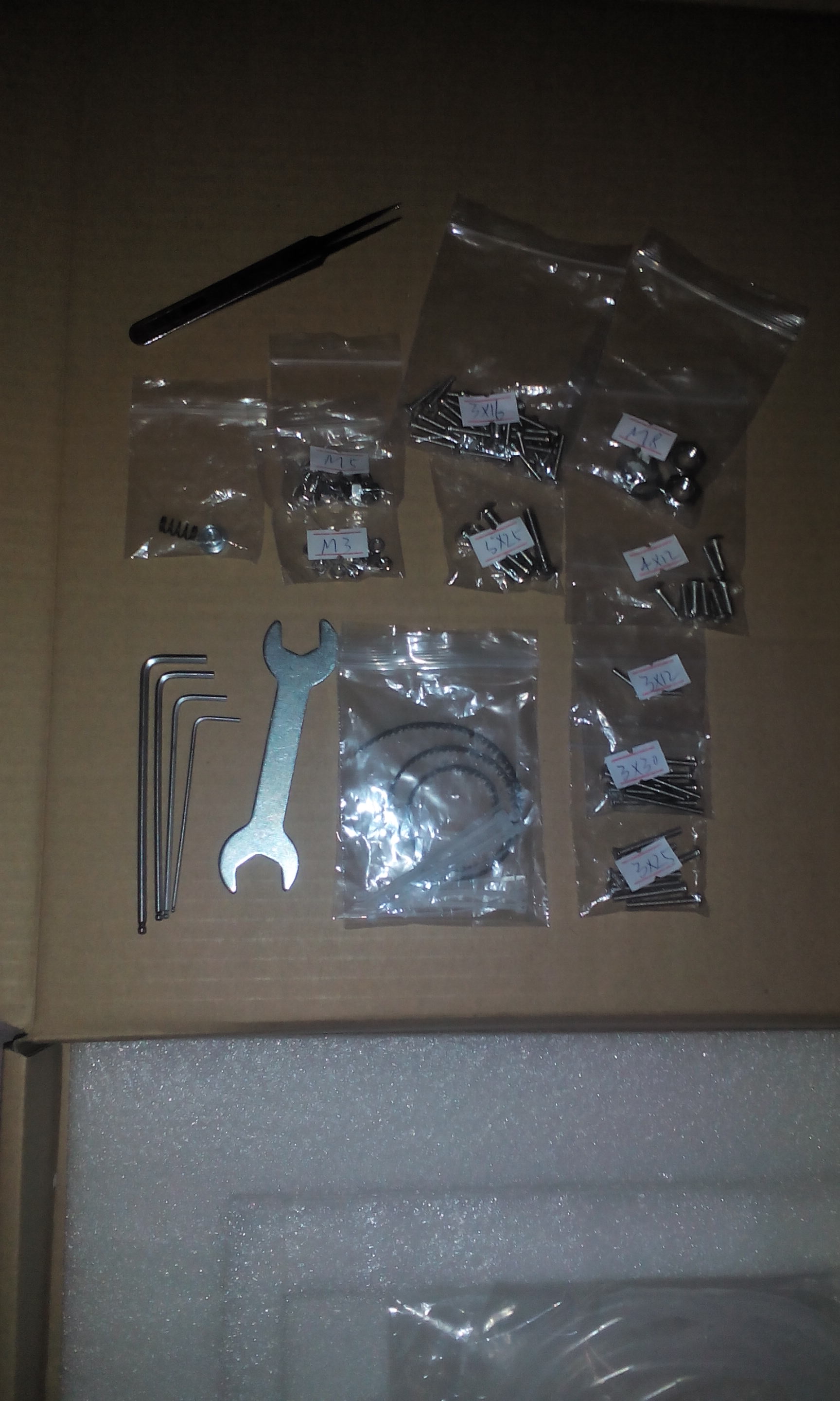

По комплекту: очень сильно не хватает шайб. Болты М3х16 длинноваты для использования в качестве основного крепежа (не хватает 1-2 мм в пропилах. Да, шайбы решают, но их и так мало), но есть 12 и их вполне достаточно. Гайки М3, которые типа для регулировок, чтобы их можно было крутить свободно пальцами, следует сразу выбрасывать и не трепать себе нервы, у них сильно неперпендикулярна ось отверстия к плоскости опоры. Что-то еще хотел написать, вроде, но не могу вспомнить пока.
Далее, в планах:
-купить шайб м5 и м3. доставить, где требуется
-уменьшить по возможности разные болтанки. особенно, экструдера
-убрать лишние кишки, оставшиеся закрепить
-сделать крепление под плату управления, т.к. очень неудобно при управлении придерживать плату сзади
-установка нуля по z. выставление плоскости стола. проверить нет ли перекоса оси z (сейчас выставлена на глаз)
-наконец-то попробовать печать
upd чуть не забыл. Про проклеивание - должно помочь. Стоит присмотреться к кареткам оси z, так как самая тяжелая ось и есть места, где проклеивание снизило бы болтанку

balomut
Сообщения: 868
Репутация: 267
Откуда: Поланзбург
Re: 3d принтер (ещё одна пруша i3 на форуме)
Сообщение balomut »
sehellion писал(а):не буду заморачиваться и переверну одну из фаз шд.
поставь сначало Репетир и проверь в ту ли они сторону ездят .

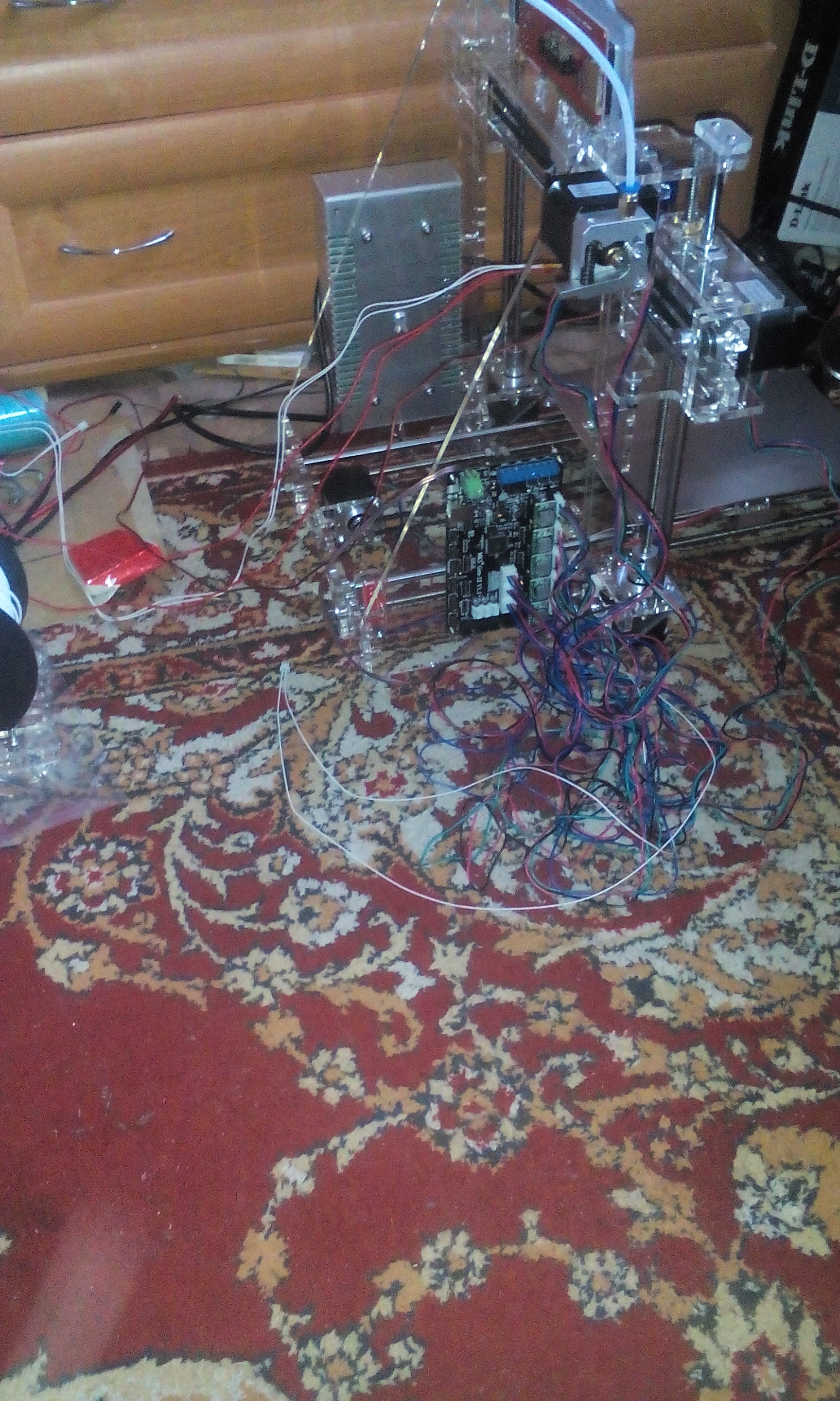

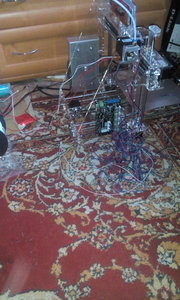

С проводами по большей части разобрался. Осталось только решить как расположить и закрепить "кабельканалы" до стола и экструдера. Сейчас один временно закреплен, другой просто валяется. Но оба уже подключены, т.к. уже хотелось поиграться немного.
Сейчас попробую немного со слайсерами разобраться и отпечатать пару тестовых фигурок

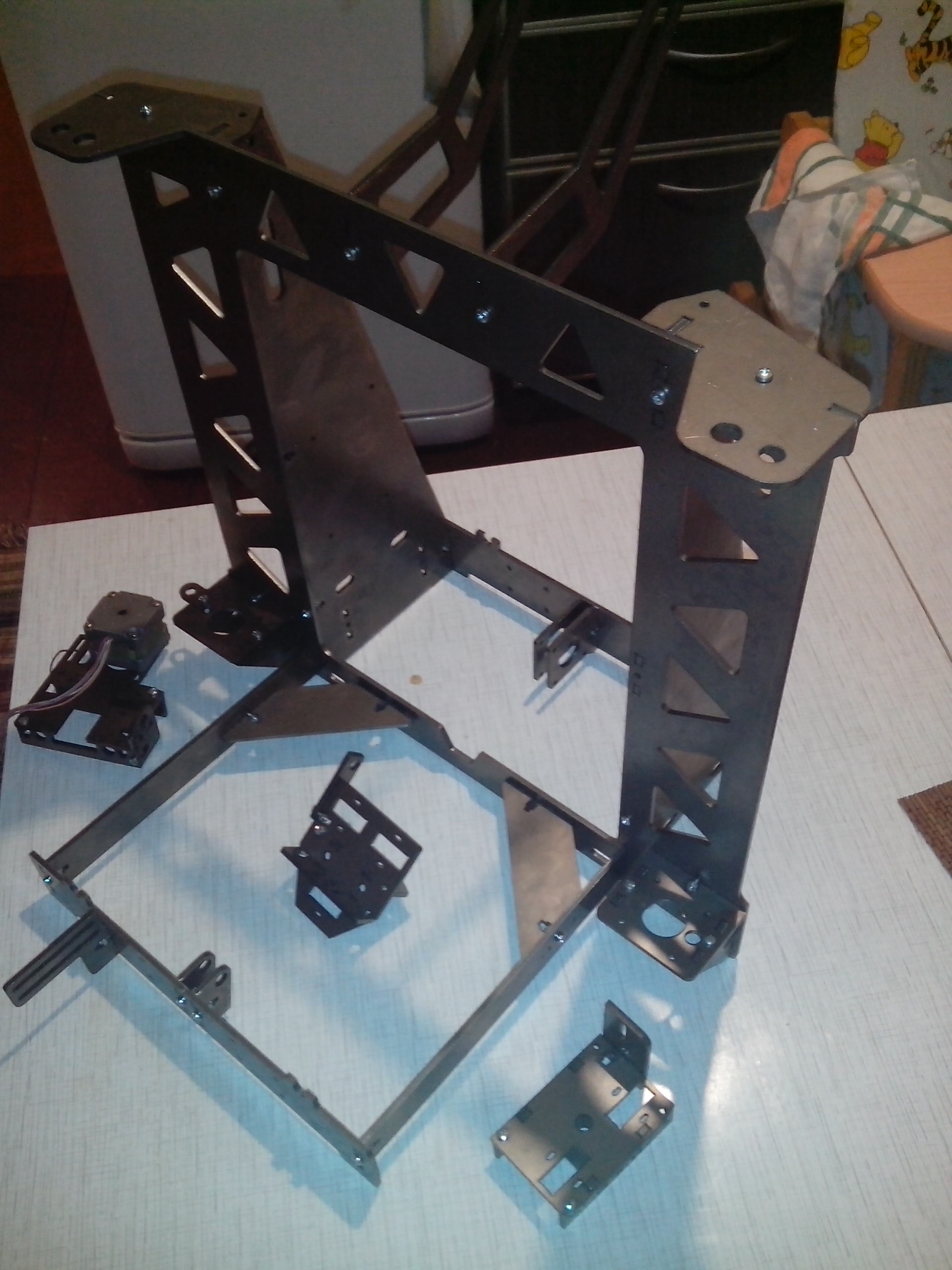

Прошу прощения у автора темы но не хочу создавать еще одну подобную.
Забрал детали с лазерной резки и собрал для проверки...
Доволен!)
вот результат
IMG_20150928_200520.jpg (5664 просмотра) <a class='original' href='./download/file.php?id=59021&mode=view' target=_blank>Загрузить оригинал (622.37 КБ)</a>
IMG_20150928_200534.jpg (5664 просмотра) <a class='original' href='./download/file.php?id=59022&mode=view' target=_blank>Загрузить оригинал (529.62 КБ)</a>
IMG_20150928_200619.jpg (5664 просмотра) <a class='original' href='./download/file.php?id=59023&mode=view' target=_blank>Загрузить оригинал (423.74 КБ)</a>
slk писал(а):Забрал детали с лазерной резки и собрал для проверки
Какая толщина листа? Сколько взяли за резку и чей материал?

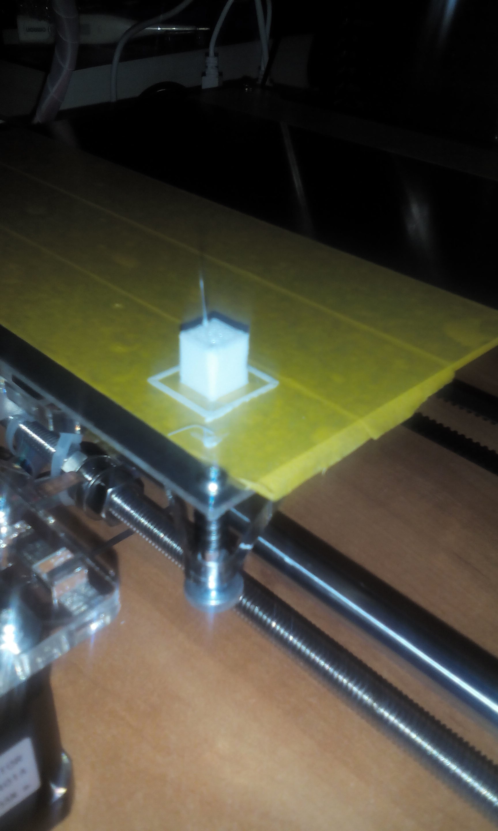

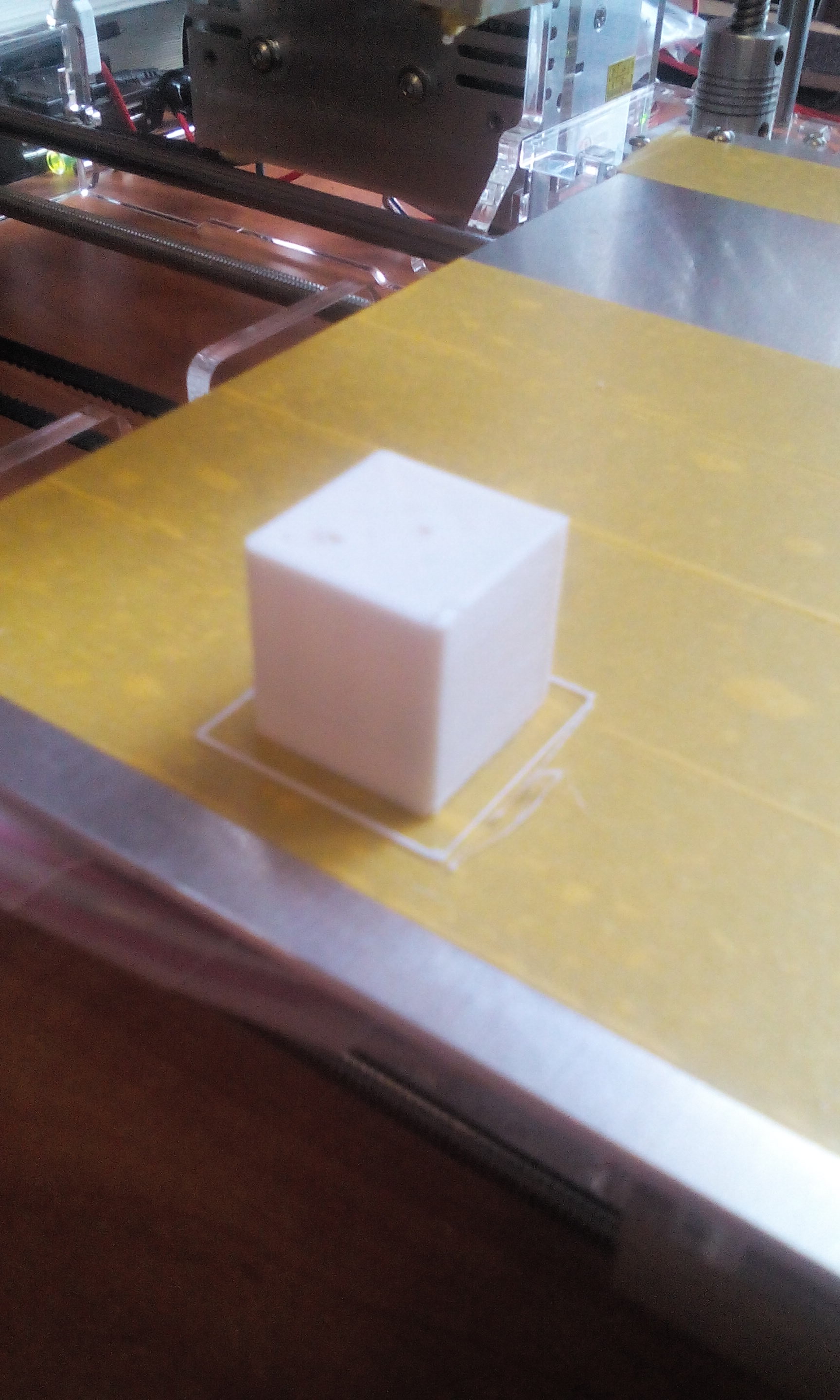

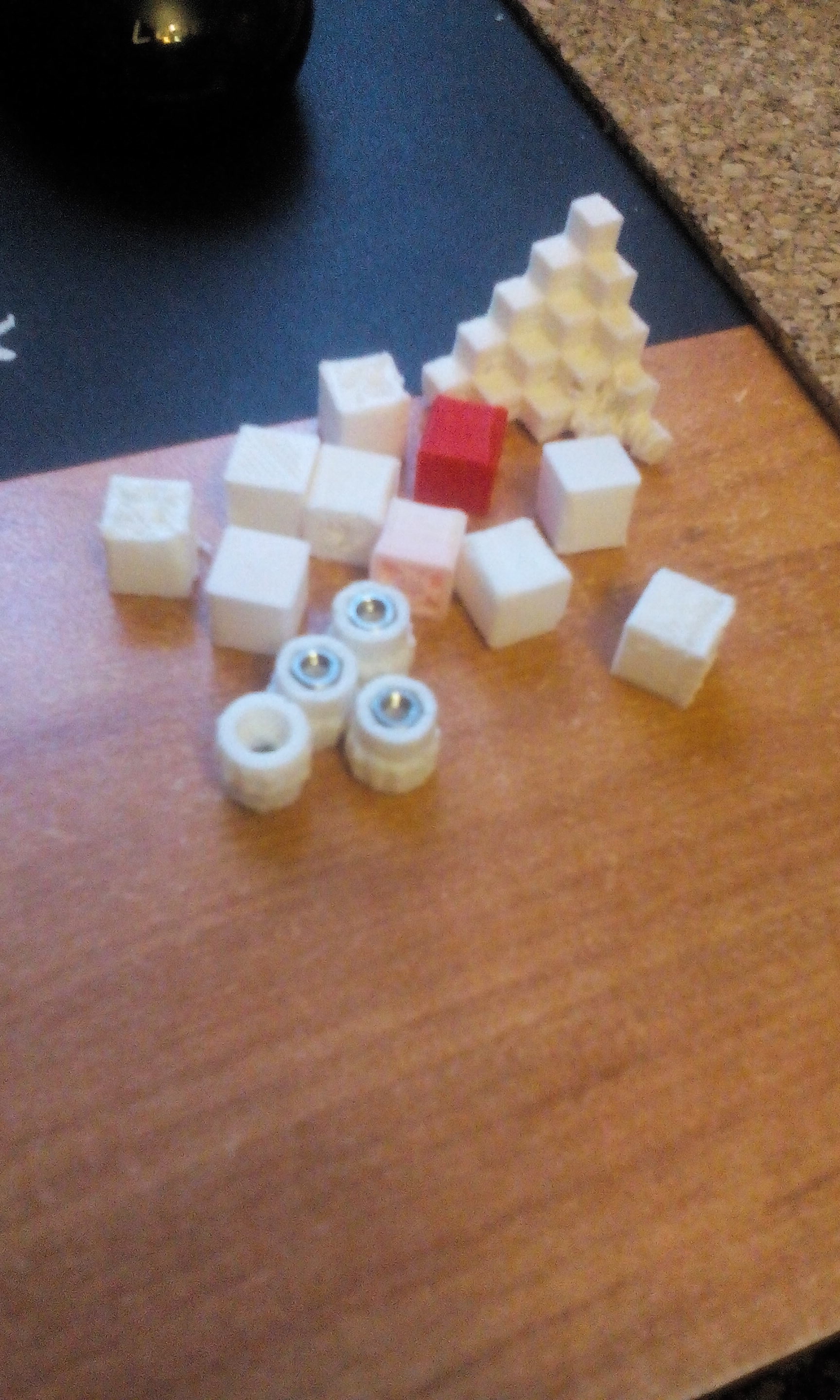

Долго не писал, жирный пост будет.
По принтеру продвижений не много.

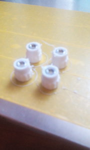

Первым делом распечатал 7 барашков на гайки для удобства. Паяльником загонять гайку пришлось только в один, но сверлить и обтачивать все :rasp: Вид не очень, но к использованию нареканий никаких.
С печатью еще есть проблемы: не отсроенный ретракт, например.
Печатаю пока только PLA. ABS попробовал и решил, что надо сначала освоить pla хоть с достойной повторяемостью
В одном из углов сопло наезжает на шляпку регулировочного винта. Попробую потом подвигать платформу стола для решения данной проблемы
Провода питания тонковаты, как и ожидалось. Нужно решать. Может, кто подскажет, в каком режиме работает нагрев сопла? С нагревом стола ясно - там, вроде, просто вкл/выкл - можно поставить реле для разгрузки.
Но надо будет посмотреть внимательнее на плату. Может, я зря заморачиваюсь и стоит просто кинуть провода большего сечения.

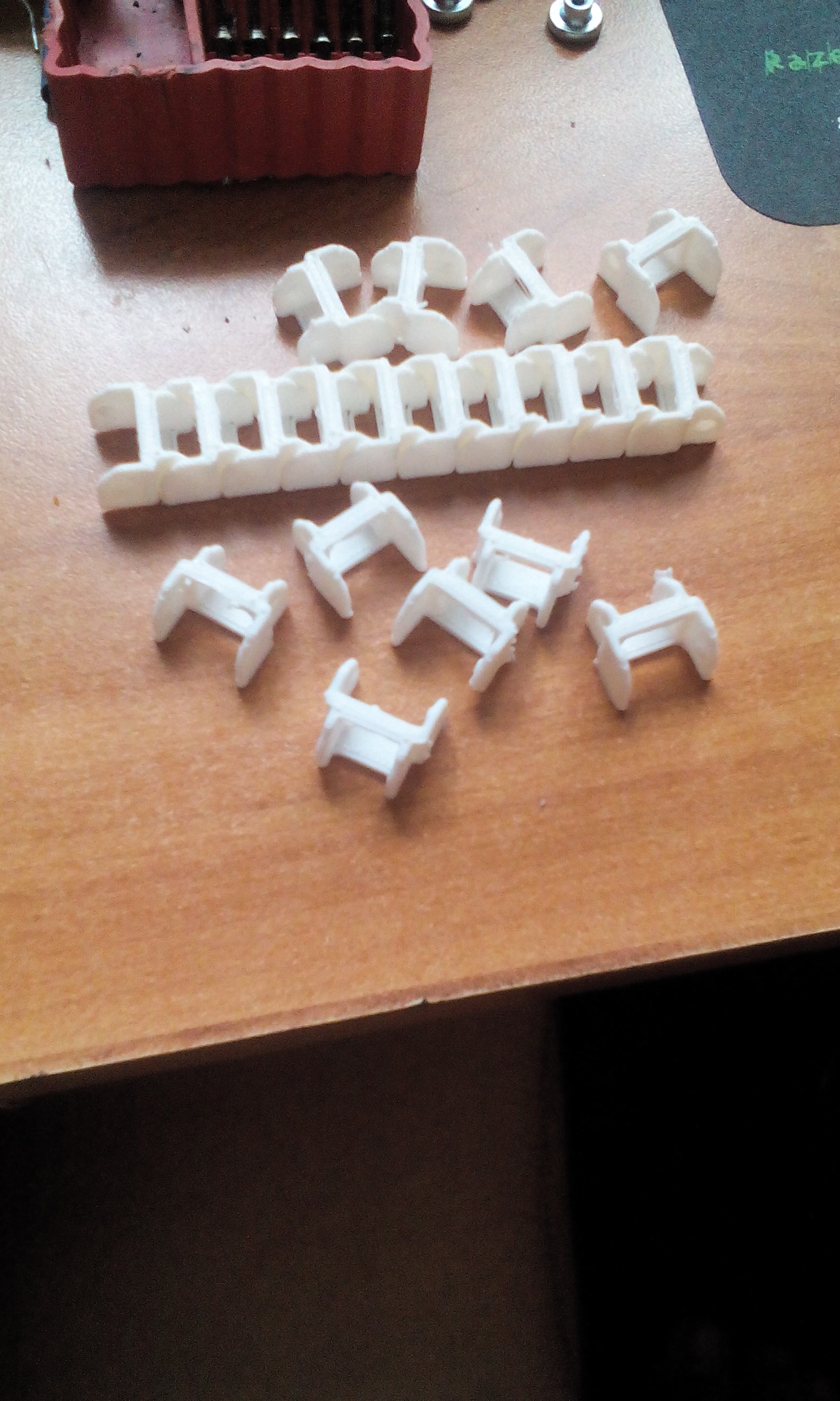

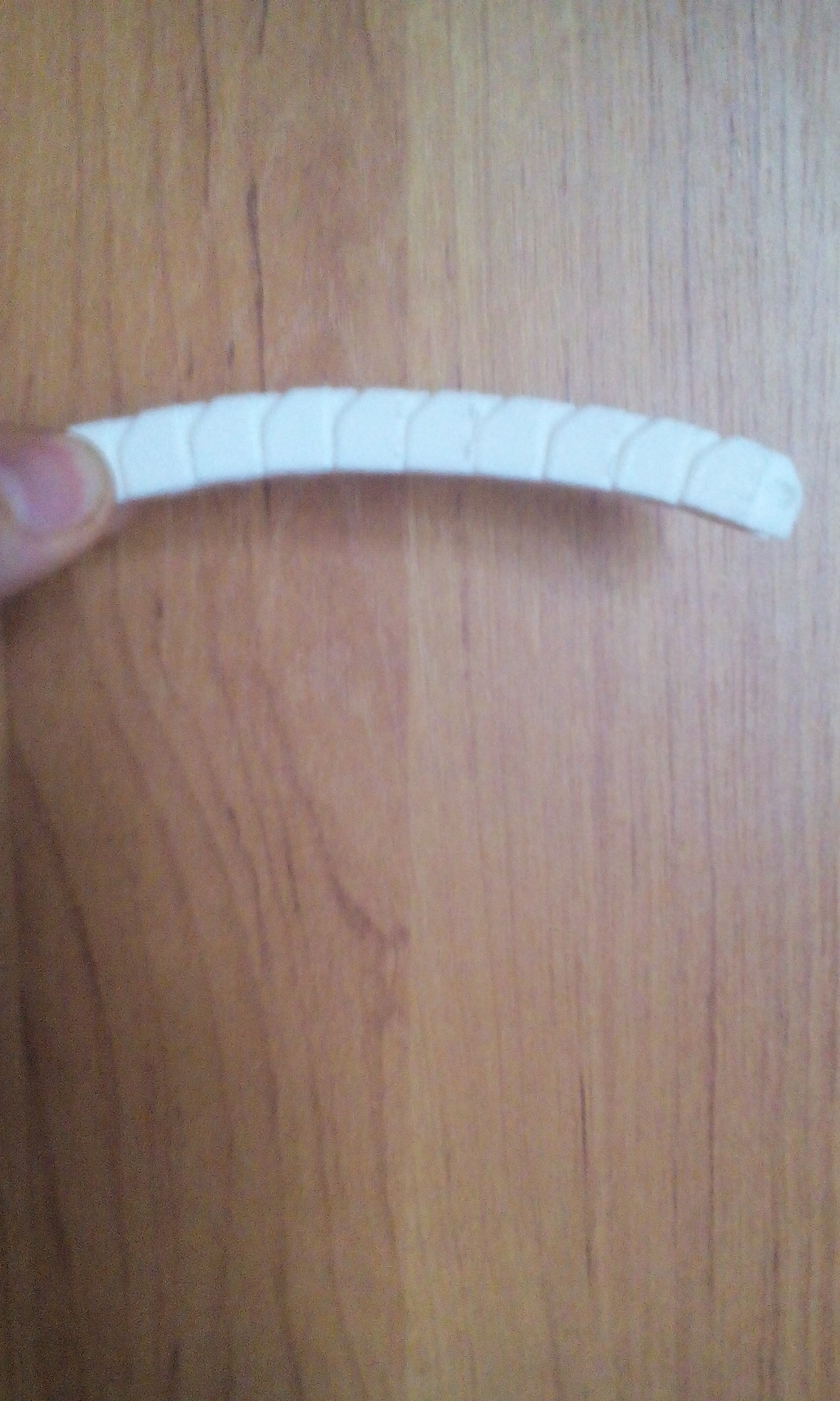

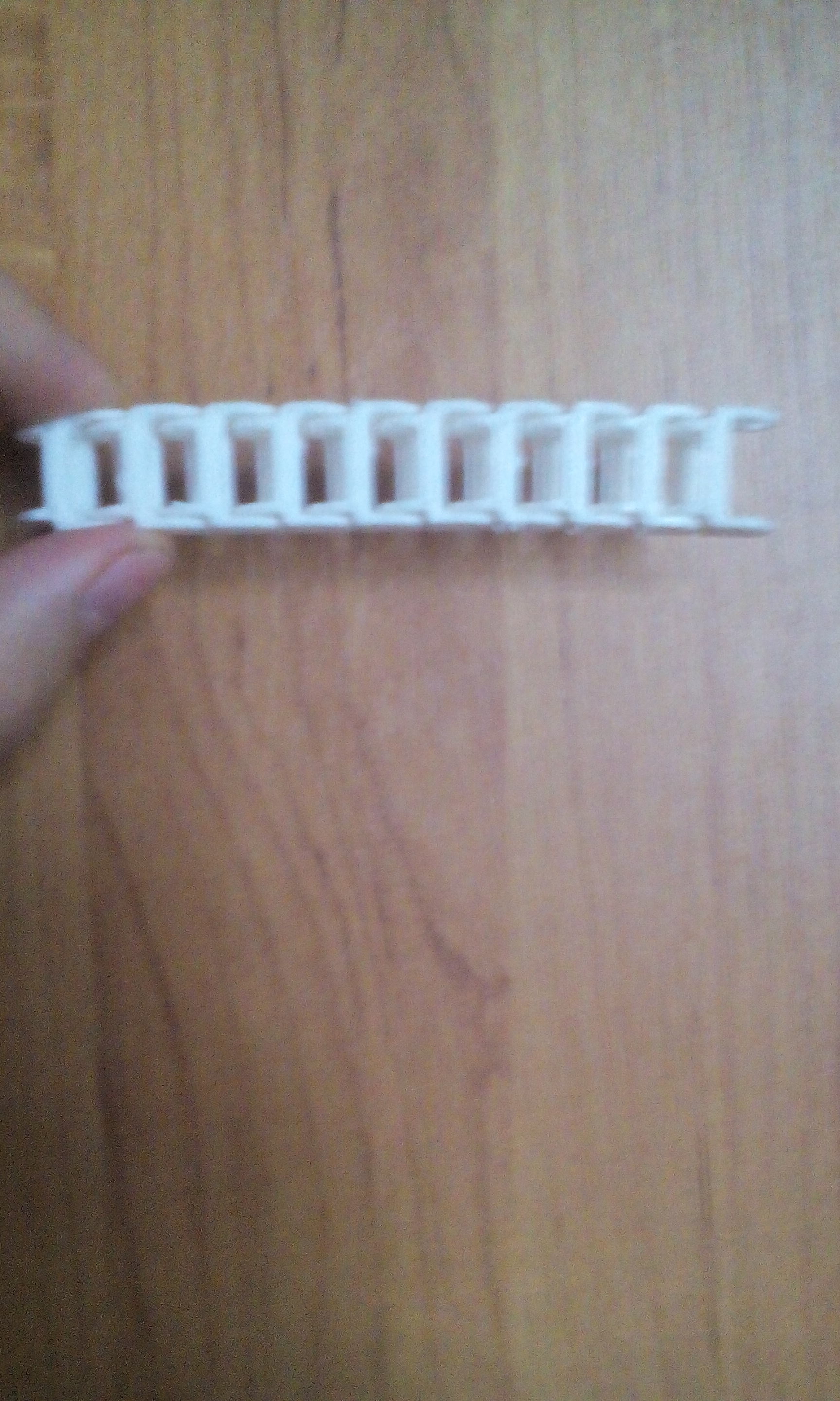

Еще начал печатать кабельканал. Планирую его пустить для укладки проводов к столу. Фото необработанных частей прилагаю.
Если устроит, то задумаюсь над тем, чтобы и на все остальное его пустить.
Первый пластик (5635 просмотров) <a class='original' href='./download/file.php?id=59026&mode=view' target=_blank>Загрузить оригинал (376.56 КБ)</a>
Первый пластик
Разница есть (5635 просмотров) <a class='original' href='./download/file.php?id=59027&mode=view' target=_blank>Загрузить оригинал (679.81 КБ)</a>
Разница есть

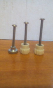

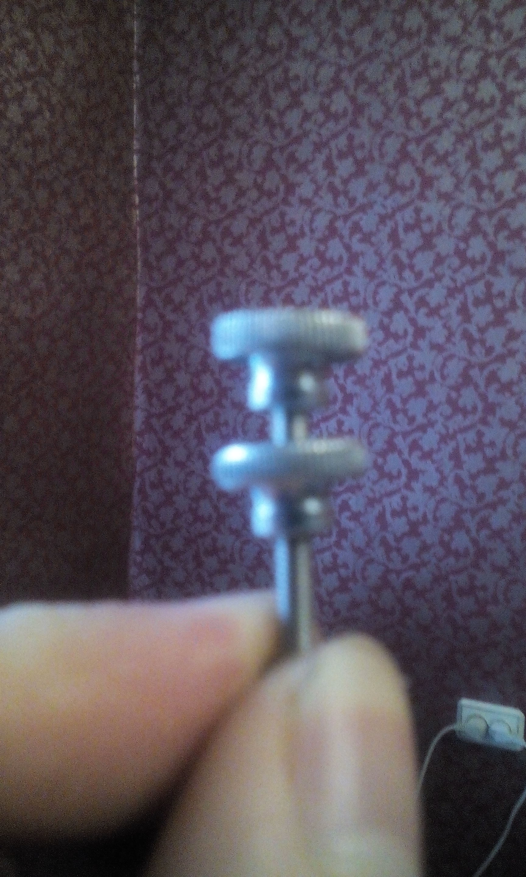

Ну вот как с такими гайками регулировать срабатывание концевиков и высоту стола? Натяжение ремня только (5635 просмотров) <a class='original' href='./download/file.php?id=59028&mode=view' target=_blank>Загрузить оригинал (922.94 КБ)</a>
Новые барашки (5635 просмотров) <a class='original' href='./download/file.php?id=59029&mode=view' target=_blank>Загрузить оригинал (534.81 КБ)</a>
Новые барашки
Первая куча. Практически все - в брак (5635 просмотров) <a class='original' href='./download/file.php?id=59031&mode=view' target=_blank>Загрузить оригинал (824.69 КБ)</a>
куб 20мм (5635 просмотров) <a class='original' href='./download/file.php?id=59032&mode=view' target=_blank>Загрузить оригинал (631.56 КБ)</a>
куб 20мм
IMG_20150928_085844.jpg (5635 просмотров) <a class='original' href='./download/file.php?id=59033&mode=view' target=_blank>Загрузить оригинал (810.94 КБ)</a>
Кабельканал (5635 просмотров) <a class='original' href='./download/file.php?id=59034&mode=view' target=_blank>Загрузить оригинал (660.56 КБ)</a>
Кабельканал
IMG_20150928_091756.jpg (5635 просмотров) <a class='original' href='./download/file.php?id=59035&mode=view' target=_blank>Загрузить оригинал (756.44 КБ)</a>
IMG_20150928_091815.jpg (5635 просмотров) <a class='original' href='./download/file.php?id=59036&mode=view' target=_blank>Загрузить оригинал (742.19 КБ)</a>

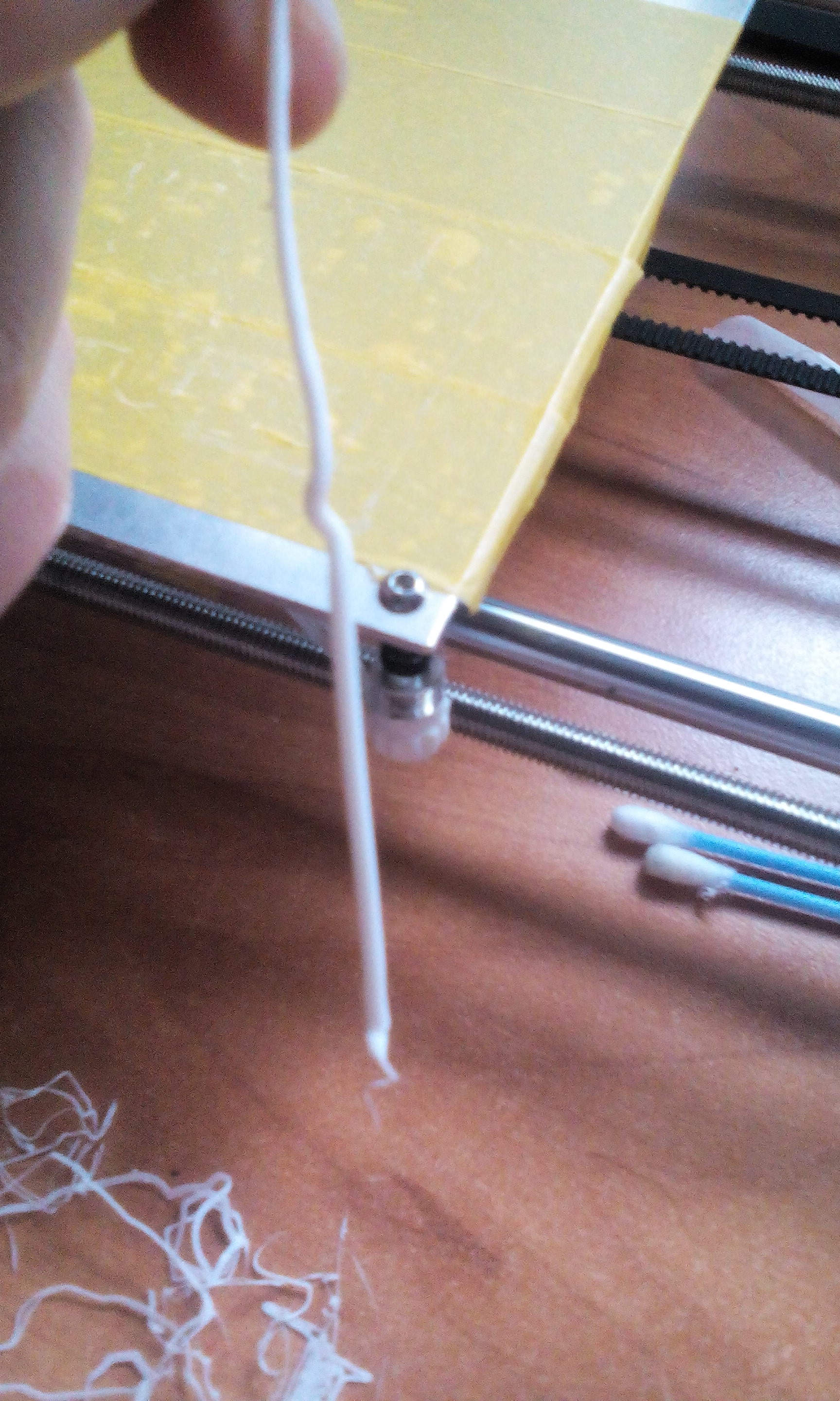

Про тестовые кубики так и не написал.
Короче, тот большой куб с основанием 20 имеет погрешность в длину и ширину в пределах 1 десятке. На самомом деле лучше, но сильно обмерять его лень было, да и штангель кривоват.
В высоту - больше на 5 десяток, т.е. 20,5мм. Однако, кубы 10 тоже имеют в высоту плюс не меньше 3 десяток
upd из программной асти принтера регулировал только подачу прутка. Стояло 80,5 шагов/мм, поставил 100. Подача стала лучше, но все равно мне кажется, что местами маловата.
На фото в посте выше есть кусок прутка с изломом - вот она причина сбоя утренней подачи. Замучался его выдергивать. Ни туда ни обратно не шел.
Что стало причиной такого излома - теряюсь в догадках.

sehellion писал(а):Что стало причиной такого излома - теряюсь в догадках.
Черезмерная подача, слишком много "прутка" ушло к хотэнду, край расплава поднялся и остлы - результат налицо(пробка). Вообще подачу прутка считают почти вручную, задавая параметр или в репитере, или сразу в слайсере при создании УП,
balomut
Сообщения: 868
Репутация: 267
Откуда: Поланзбург
Сообщение balomut »
Можно снять трубку с экструдера и нажать кнопку 50 в программе и скоректировать подачу .и если высота изделий растет то факт подача высока.
sehellion
Сообщения: 78
Зарегистрирован: 21 июл 2014, 11:57
Репутация: 11
Откуда: Россия, Смоленск
Сообщение sehellion »
Так и делал, в принципе. Однако, попробую еще раз настроить.
