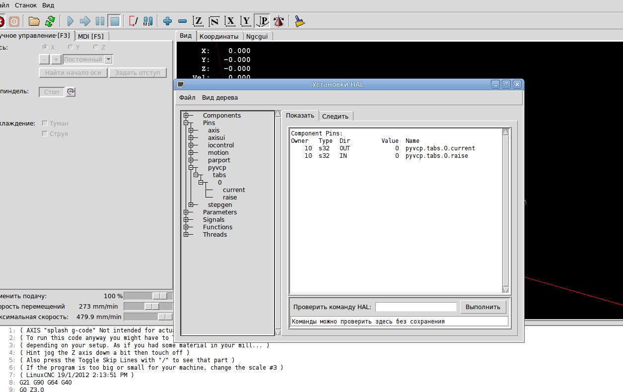

вот такие ошибки сразу не видятся:
def __init__(self, master, pycomp, cnf={}, ha[color=#FF00BF]pl[/color]in=None, **kw):
емс что то пишет - что с halpin не в порядке ,и на автомате не смотришь ,
что в ошибке хаплин стоит))

если pyvcp.tabs.0.raise ==0 - первая вкладка
pyvcp.tabs.0.raise ==1 - вторая в, и т.д.
костль конечно - но вроде работает)))

еще как то просто не скоммутируешь пины в хал...
halui.mode.is-manual допустим у нас BIT,а
pyvcp.tabs.0.raise S32 :shock:
чет выдумывать надо...
Сообщения: 8167
Репутация: 1589
Re: Вкладки в pyvcp. Автопереключение
Сообщение nkp »
ну для двух вкладок (а именно столько стояло в ТЗ :) ) можно обойтись :
loadrt conv_bit_s32
addf conv-bit-s32.0 servo-thread
net cin  halui.mode.is-manual  conv-bit-s32.0.in
net  ftab  conv-bit-s32.0.out  pyvcp.tabs.0.raise

Сообщение nkp »
UAVpilot писал(а):А твой разве правильно работает?
на трех вкладках вроде бы нормально(конечно проверка эта - пару раз попереключал туда-сюда)))
зы
вот так в хал:
loadrt select8
addf select8.0 servo-thread
net cin0  halui.mode.is-manual select8.0.in0
net cin1  halui.mode.is-mdi    select8.0.in1
net cin2  halui.mode.is-auto   select8.0.in2
net  ftab  select8.0.out  pyvcp.tabs.0.raise
(здесь в select8 просто внес изменения)
Последний раз редактировалось nkp 22 ноя 2013, 15:55, всего редактировалось 1 раз.
nkp писал(а):ну конкретно в твоем случае это не страшно (да и в других тоже)
Кстати, твой select8 более корректно сработает - выдаст максимальный номер из задействованных.
PS: Всем спасибо за помощь. Попробовать, скорее всего раньше понедельника не получится.
Попробовал - вроде работает.
Один момент - не работает ручное переключение. Точнее, переключается, но немедленно возвращается в состояние, указанное в raise.
В принципе, все можно было бы "разрулить" на уровне логики hal, но для этого нужен сигнал номера текущей вкладки.
А пин current, похоже, не работает.
Serg-tmn писал(а):Один момент - не работает ручное переключение. Точнее, переключается, но немедленно возвращается в состояние, указанное в raise.
Не совсем понял... поясни подробнее...
Ну то есть вот у нас две вкладки. Какая активна - задается raise. И мы жестко к этому сигналу привязаны. Щелкаем по табам - на мгновение высвечивается другая вкладка и сразу возвращается первая. В общем, хотелось бы более гибкого управления. Но для этого нужен пин, дающий информацию о номере текущей вкладки.
Serg-tmn писал(а):Ну то есть вот у нас две вкладки. Какая активна - задается raise. И мы жестко к этому сигналу привязаны. Щелкаем по табам - на мгновение высвечивается другая вкладка и сразу возвращается первая. В общем, хотелось бы более гибкого управления. Но для этого нужен пин, дающий информацию о номере текущей вкладки.
хммм... это наверно баг, шас посмотрим...
Эт все потому, что nkp кое что убрал из моего кода :)
вот сюда:
nkp писал(а):
def update(self, pycomp):
       u = bwidget.NoteBook.raise_page(self,self.names[pycomp[self.raise_pin]])
надо бы добавить проверку изменения пина...
Т.е. что-то вроде
      newvalue = pycomp[self.raise_pin]
      if newvalue != self.raise_pin_value:
         self.raise_pin_value = newvalue
      pycomp[self.current_pin] = bwidget.NoteBook.raise_page(self)
Ругается при запуске
  File "/usr/lib/pymodules/python2.6/pyvcp_widgets.py", line 748, in update
AttributeError: pyvcp_tabs instance has no attribute 'raise_pin_value'
в __init__ добавь:
       self.raise_pin_value = 0
