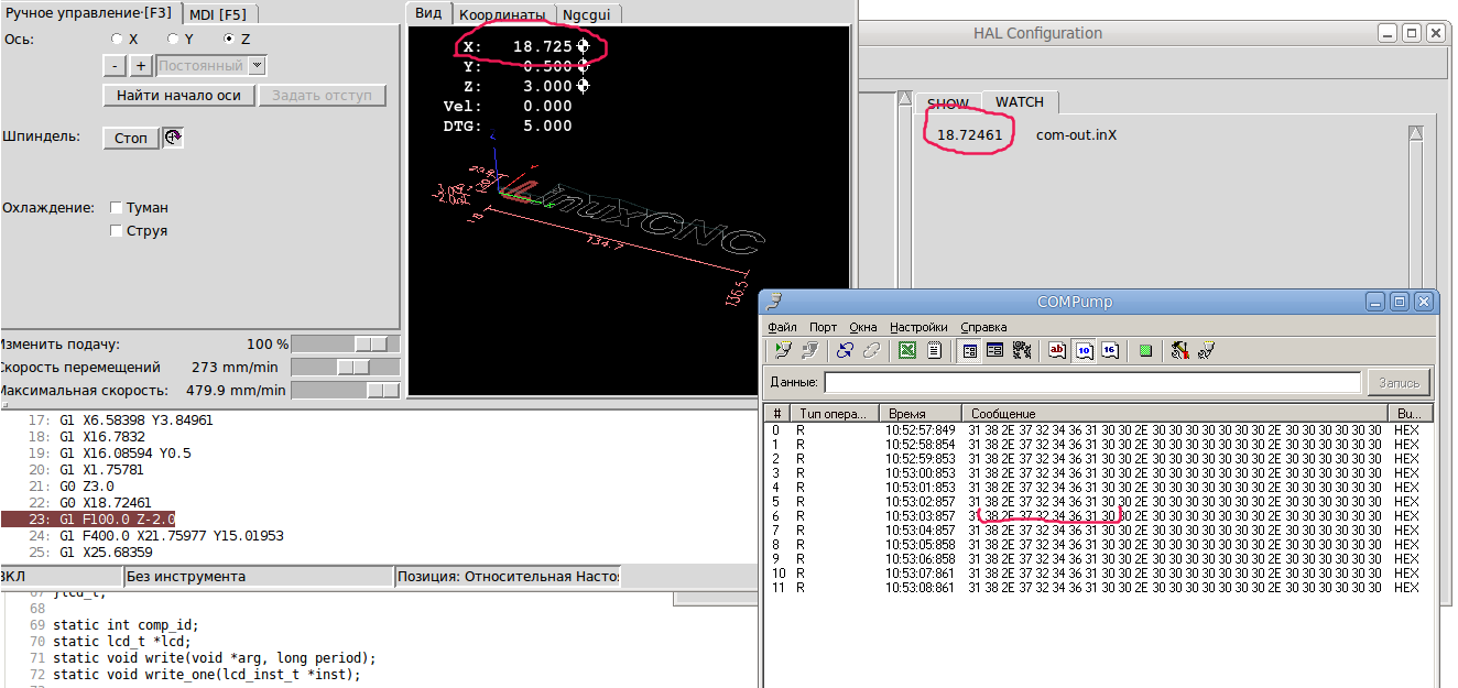

Как (каким образом) эти координаты можно отправить в последовательный порт ?
Задача - повесить над станком внешний LED-дисплей, отображающий текущие координаты.
Сообщения: 8167
Репутация: 1589
Re: В каких переменных LinuxCNC хранит текущее положение?
Сообщение nkp »
ALS писал(а):Как (каким образом) эти координаты можно отправить в последовательный порт ?
можно использовать питон и модуль pySerial,
написать нужный компонент наподобие этого...
в этой же теме упоминается готовый компонент lcd я так понял к 7I73

так работает:
#!/usr/bin/python
import serial
import hal, time
ser = serial.Serial('/dev/ttyS0', 9600, timeout=1)
h = hal.component("com-out")
h.newpin("inX", hal.HAL_FLOAT, hal.HAL_IN)
h.newpin("inY", hal.HAL_FLOAT, hal.HAL_IN)
h.newpin("inZ", hal.HAL_FLOAT, hal.HAL_IN)
h.newpin("out", hal.HAL_FLOAT, hal.HAL_OUT)
h.ready()
try:
	while 1:
		time.sleep(1)
		ser.write('%f' % (h['inX']))
		ser.write('%f' % (h['inY']))
		ser.write('%f' % (h['inZ']))
except KeyboardInterrupt:
    raise SystemExit
вот архив с конфигом - можно сразу запустить и пробовать читать устройством:
Sherline3Axis_com_serial.rar
(5.3 КБ) 455 скачиваний
