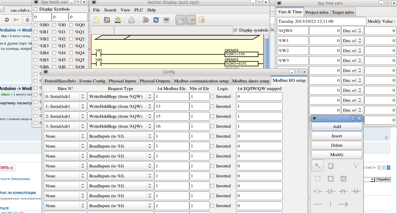

покаж картинку Ладдера как там регистры указываются :)

хочу картинку посмотреть как выглядит этот ладдер :)

Сообщение nkp »
Выделение_031.png (5866 просмотров) <a class='original' href='./download/file.php?id=19982&mode=view' target=_blank>Загрузить оригинал (204.85 КБ)</a>
вот , но :wik: :thinking:

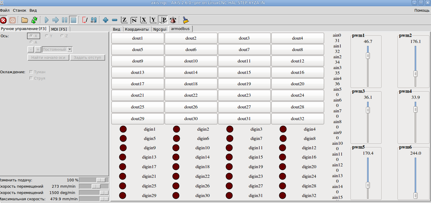

направление поиска причины загвоздки оказались правильными ;)
но если бы не тормозить , то все нашлось бы оперативней - в скрипте встроена идентификация ошибки кодом :freak:

увеличил таймаут в два раза - и все ожило))
но вот как правильно выставить его (таймаут) - еще вопрос открытый...

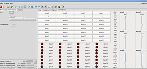

вот вариант для попробовать Arduino -> ModBus -> LCNC ...

запускаем с подключенной платкой)
должна быть такая панелька: а на платке должны активно моргать леды приема-передачи
