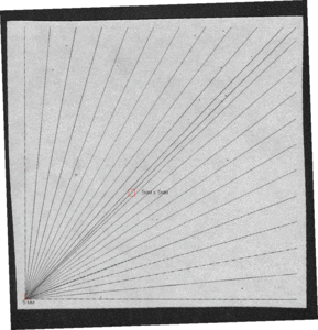

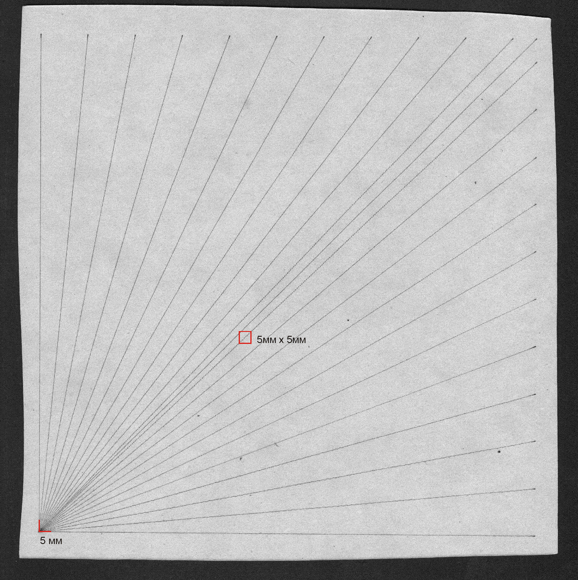

Вот результат теста на скорости 1000 мм/мин и 8000мм/мин
core_xy_text скорость 1000мм.мин.gif (3958 просмотров) <a class='original' href='./download/file.php?id=19912&mode=view' target=_blank>Загрузить оригинал (117.64 КБ)</a>
core_xy_text скорость 8000мм.мин.gif (3958 просмотров) <a class='original' href='./download/file.php?id=19913&mode=view' target=_blank>Загрузить оригинал (412.25 КБ)</a>
Re: CoreXY + LinuxCNC (PopFab).
Сохраняй скан в jpg, в gif очень мало цветов стоит...
А ступеньки только на диагональной черте? На ней же только 1 двигатель работает....
Наверное тогда действительно из-за ремней...

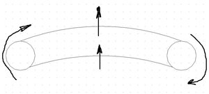

А практически есть такой эффект при работе с ремнями:
remni.JPG (3914 просмотров) <a class='original' href='./download/file.php?id=19962&mode=view' target=_blank>Загрузить оригинал (34.06 КБ)</a>
Соотвественно на больших скоростях он проявляется больше, т.к. при этом модули сил больше.

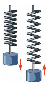

График линейный, и растяжение ремня прямо пропорционально усилию. Т.е. постоянное дополнительное усилие никак не повлияет на резонансные колебания вдоль! ремня.
Поперек - да, частота колебаний изменится, не спорю. а вдоль - нет.
Можно представить пружину с грузом (вертикальный маятник). Если увеличить нагрузку - частота вертикальных колебаний не изменится, а вот пружина будет натянута сильнее, и частота ее поперечных вибраций возрастет.
0009-019-Zakon-sokhranenija-mekhanicheskoj-energii.jpg (3890 просмотров) <a class='original' href='./download/file.php?id=19973&mode=view' target=_blank>Загрузить оригинал (93.47 КБ)</a>
