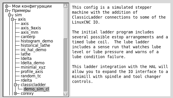

ps. В linuxcnc есть пример
Снимок экрана 2025-05-10 153409.png (3939 просмотров) <a class='original' href='./download/file.php?id=213927&mode=view' target=_blank>Загрузить оригинал (52.41 КБ)</a>
В нем как раз реализовано, то что вам надо
Снимок экрана 2025-05-10 153557.png (3939 просмотров) <a class='original' href='./download/file.php?id=213928&mode=view' target=_blank>Загрузить оригинал (23.89 КБ)</a>
тут 10 секунд работает выход, потом 20 секунд выключен.
Самая нижняя ветка, это датчик уровня масла.
