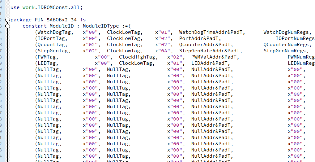

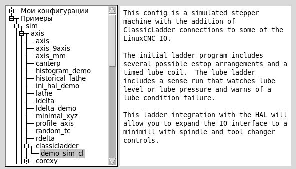

Ну чтож, снова здравствуйте. собрал механику, собрал проводку, подключил мезу, драйвера, блоки питания, частотник, проэкранировал почти все провода, подключил энкодер на шпиндель, подключил линейку на поперечку, осталось написать прогу на маслонасос и подключить линейку на продольную и можно считать проект завершенным.
1. Как сделать прогу уровня "раз в 15 минут включись на 5 секунд"
2. На моей прошивку можно только два энкодера подключить, как подключить третий? Где искать прошивки? Гугл не помогает
kang2k
Сообщения: 32
Зарегистрирован: 26 май 2014, 18:46
Re: 16к20т1 на linuxCNC
Сообщение kang2k »
pl4t0n писал(а): ↑ 1. Как сделать прогу уровня "раз в 15 минут включись на 5 секунд"
1. Через Classicladder https://linuxcnc.org/docs/devel/html/ru ... mples.html
2. Самому переписывать. Программа Efinity 2023.2, тут исходники http://www.mesanet.com/software/parallel/7i92.zip Вы только точно проверьте, у Вас 7i92 или 7i92t
Снимок экрана 2025-05-09 203754.png (4244 просмотра) <a class='original' href='./download/file.php?id=213925&mode=view' target=_blank>Загрузить оригинал (87.17 КБ)</a>
Вот так примерно выглядит редактирование, прописываете свойства пинов.
ps. В linuxcnc есть пример
Снимок экрана 2025-05-10 153409.png (4236 просмотров) <a class='original' href='./download/file.php?id=213927&mode=view' target=_blank>Загрузить оригинал (52.41 КБ)</a>
В нем как раз реализовано, то что вам надо
Снимок экрана 2025-05-10 153557.png (4236 просмотров) <a class='original' href='./download/file.php?id=213928&mode=view' target=_blank>Загрузить оригинал (23.89 КБ)</a>
тут 10 секунд работает выход, потом 20 секунд выключен.
Самая нижняя ветка, это датчик уровня масла.
