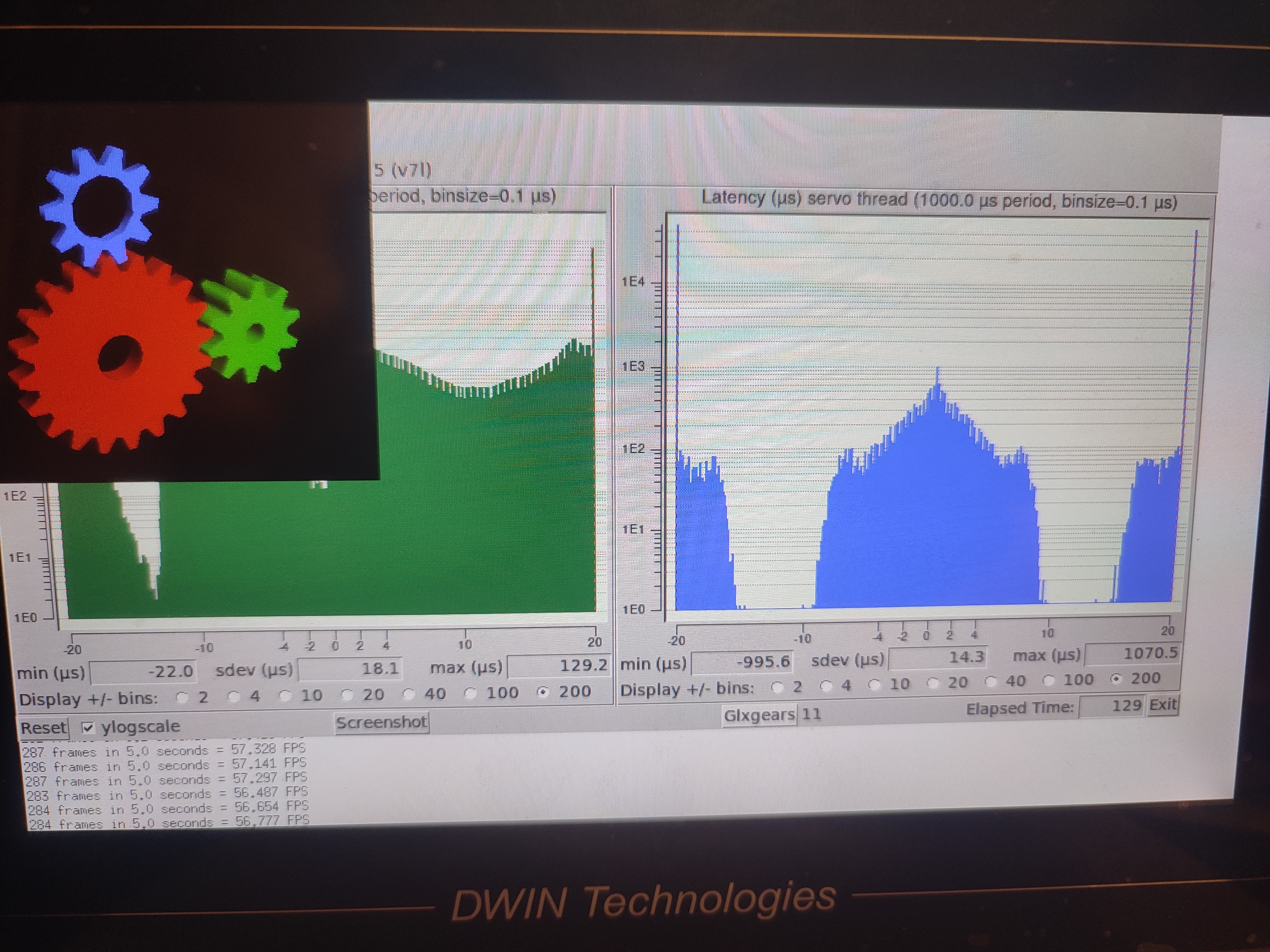

Панель на allwiner a40i четыре ядра 1.2Ггц. 1Гб оперативки, 8Гб emmc. latency гистограмму сброшу. Интерфейс axis под разрешение 1024х600 модифицирую. В плане серву по ethercat прицепить.
Ядро реалтайм 6.1.

Тест

задержки больше сервопериода. glxgears еле рисует. и это ещё сам lcnc не запустили с драйвером меса/езеркат, servo-thread.time не уложится там в 1мс. проходите мимо, оставьте их в качестве hmi каких нибудь.
ещё и за 25к. за эти деньги новый миникомп с intel n100 с отличной производительностью и latency, и мультитач панель нормальную 1920х1080 встраиваемую.

А какой должен быть сервопериод, его можно на отдельное ядро повесить. На ethercat , 4мс стандартно.. но и 10-20мс нормальнр будет если использовать режим 8( цикличной линейной интерполяции) ,с 1мс таких систем не видел ни разу.. можно и не Axis использовать, а tklinuxcnc. А какой миникомп + тач в индастрил исполнении можно взять за 25тр?
наверное стоит сначала повесить а потом уже продавать как "панель linuxcnc", не?
и то что вы пишите про сервопериод - не, не взлетит так. 1мс максимум.

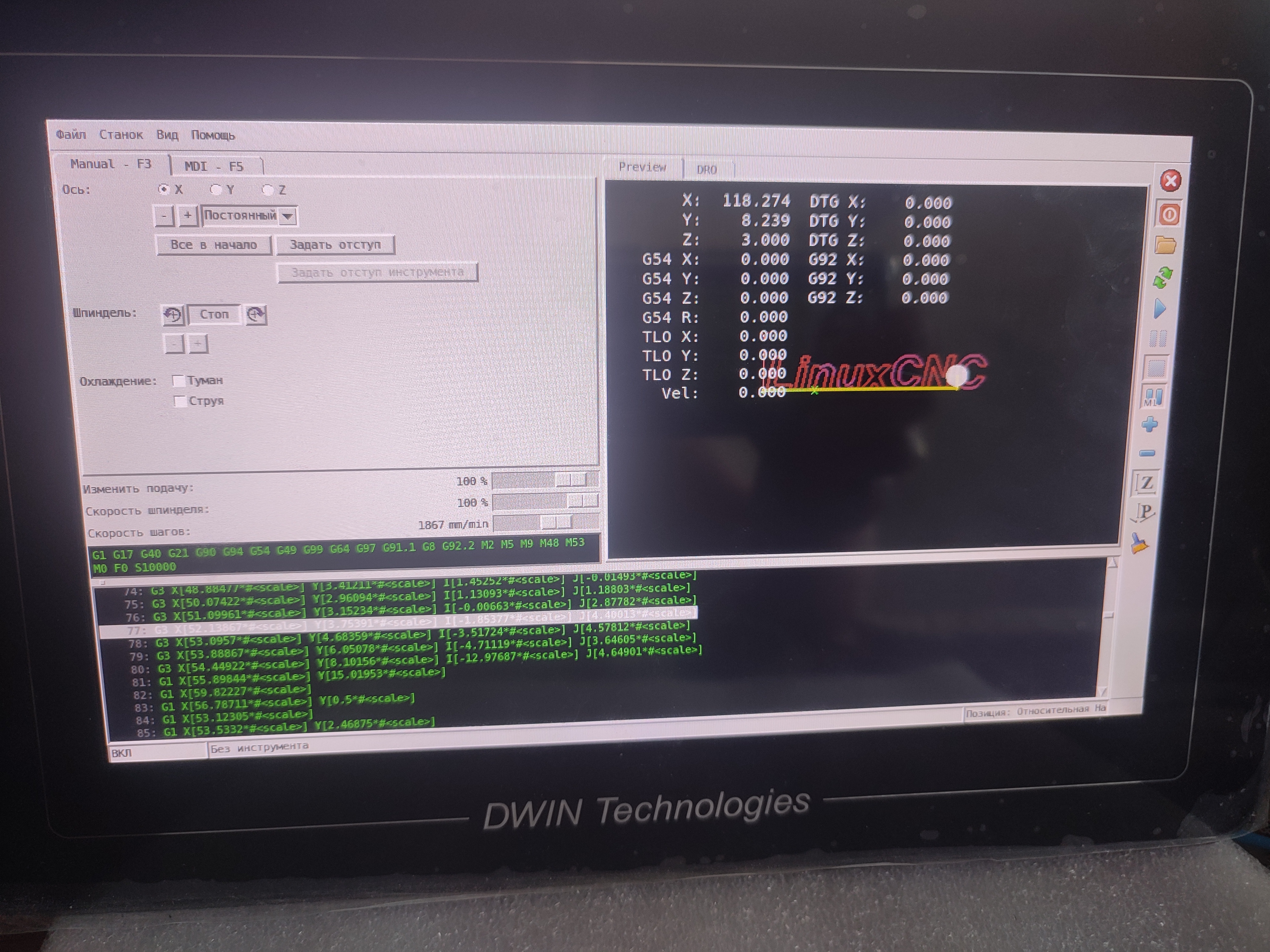

Интерфейс поправил.

murdemon писал(а): На ethercat , 4мс стандартно..
у кого стандартно? например у современных Дельта стандартный 8кгц, на старых 1кгц.
https://www.youtube.com/watch?v=AaX2Jki7ddE
murdemon писал(а): но и 10-20мс нормальнр будет если использовать режим 8( цикличной линейной интерполяции)
с чего вы взяли что будет нормально? пид регулятор для осей на такой частоте не будет работать адекватно для приемлемых скоростей. вы видимо где то в другом месте с этим сталкивались, а не в lcnc.
murdemon писал(а): с 1мс таких систем не видел ни разу
murdemon писал(а): А какой должен быть сервопериод, его можно на отдельное ядро повесить.
дефолтный сервопериод на лцнц 1кгц.
Но проблема в том что у вас уже система сильно не укладывается в него. а если вы ещё часть ядер изолируете под реалтайм, то системе останется ещё меньше. + должен быть запас.
Если хотите проверить успевает система или нет, просто голый latency тест этого не покажет - нужно подключить реальные устройства и смотреть график времени выполнения цикла (hm2.read/write.tmax, lcec.read/write.tmax, servo-thread.tmax) - это покажет сколько времени комп тратит на чтение, расчет, и отправку данных в каждом цикле. Так как на сетевых устройствах и современном lcnc проблемой часто бывает не только в проце, но и скорость и задержки в самом сетевом интерфейсе. + я хз как прерывания отдельных устройств(сетевая карта) на arm привязывать на конкретные ядра, на x86-64 это делается службой irqbalance.

Да я понимаю.. что тут много камней подводных. По этому и пишу тут.. просто на этой же панели codesys работает с ethercat на 1мс, + просчет gcode успевает. Скомпилирую ethercat модули.. подключу серву.. попробую погонять и там уже станет видно.

C linuxcnc имхо сложно будет. И экранчик маленький и железо слабоватое и миниатюрность не сильно прям нужна.
А вот подкину вам другую идею вместо этого. Если там есть нужные интерфейсы, может получиться интересная сборка под Klipper для фильдеперсовых 3д принтеров. Там и размер будет в тему и железа за глаза хватит.
