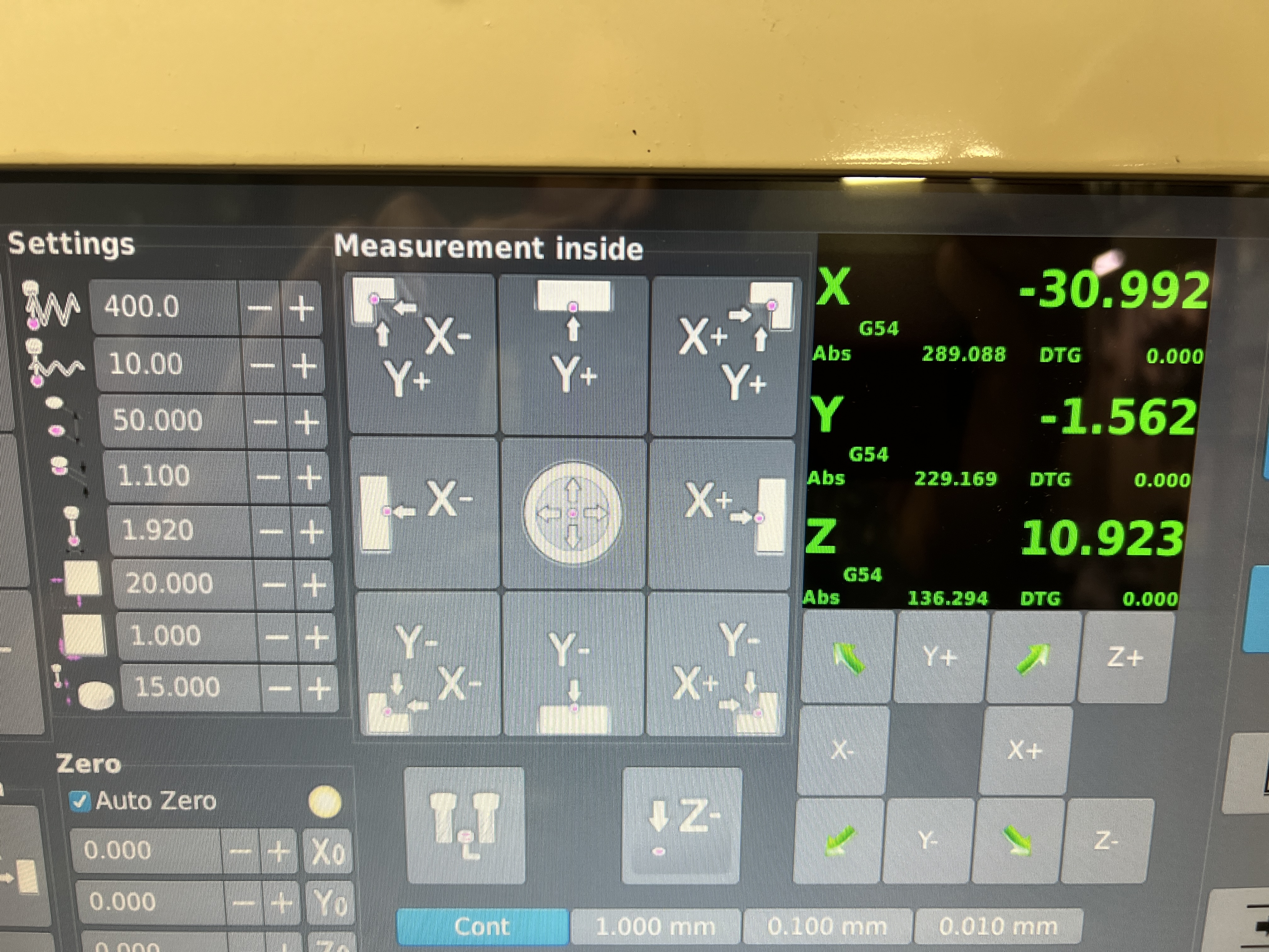

Оба файла измерение Х-

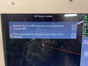

Первый лог - что то мерил, причем при неизменных параметрах в первом измерении с нормальным опусканием по Z, при втором на пару мм только, в обоих случаях на измеренный край не вернулся.
Второй лог - вообще не захотел работать, дергался по Х, после чего ругался на МДИ режим

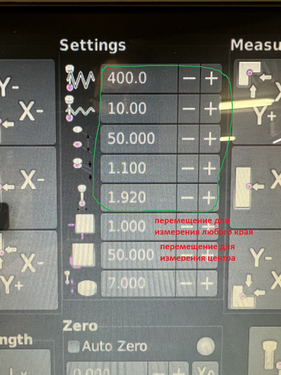

Еще вопрос - для перемещения щупа при измерении края по любой одной координате надо задавать ход в одной ячейке, при измерении центра - в другой. В этом есть какой то тайный смысл? Мне кажется только больше шансов ошибиться и воткнуться датчиком
Добавлено - Посмотрел, в моей старой версии из 2.8 для всего действует XY clearance
3.JPG (5485 просмотров) <a class='original' href='./download/file.php?id=211666&mode=view' target=_blank>Загрузить оригинал (574.04 КБ)</a>
И еще в качестве предложения - нет ли смысла первые пять кнопок настроек, которые по сути константы, закинуть в ини для разгрузки интерфейса?
