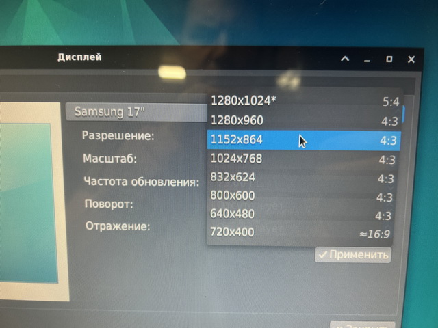

В 2.9 Ничего не работает, ругается на питон.
Прошу, научите работать с axis файлом. У меня экран малый 1200хчто-то там.
В общем probe_screen банально не видно весь.
Что-то надо поправить. Нашёл файл с инструкцией как и куда вставлять в свой - не понял (кстати у меня аксис не было даже после запуска первого ЕМС я его просто копировал с папки с прогой.
Можно пример по тому куда и как стройки вставлять:
root_window.tk.call("wm","geometry",".","1280x1024")

У меня разрешение экрана еще меньше, в 2.8 вообще хватало 1024*768, теперь уже пришлось чуть увеличить
res.JPG (3918 просмотров) <a class='original' href='./download/file.php?id=209928&sid=43fb45c2232c756426ec2dc7caaa8b50&mode=view' target=_blank>Загрузить оригинал (91.79 КБ)</a>
В Gmoccapy помещается сейчас нормально, про axis ничего не подскажу, он с самого начала показался мне слишком убогим и не вписывался в мое представление о пульте.
w.JPG (3918 просмотров) <a class='original' href='./download/file.php?id=209929&sid=43fb45c2232c756426ec2dc7caaa8b50&mode=view' target=_blank>Загрузить оригинал (113.87 КБ)</a>
wo.JPG (3918 просмотров) <a class='original' href='./download/file.php?id=209930&sid=43fb45c2232c756426ec2dc7caaa8b50&mode=view' target=_blank>Загрузить оригинал (119.34 КБ)</a>
Разархивируй мои конфигурации, они рабочие. Только халы соответственно подставь свои, ну или отредактируй по образцу. При копировании разреши перезаписать все, что попросит. Это обе версии probe screen для 2.9

Я нашёл проблему. Проблема как всегда в инструкции я не туда закинул файл .аксисрк
Нет у меня уже прав редактировать старое сообщение:
4. Only for DISPLAY = axis: Copy .axisrc to your home ~/ folder. If you are already using .axisrc, then only add to your file contents of this .axisrc
Файл аксис рк нужно закинуть на рабочий стол в папку "домашний каталог" через кнопку вид ставим галочку "отображать скрытые файлы.
Находим .axisrc немного правим его строчками из файла в папке проги axis_prepare.
Если файл не отображается в папке программы чтобы изначально его скопировать - нужно так же поставить галочку "показать скрытые файлы" в подвкладке вид при просмотра папки.
