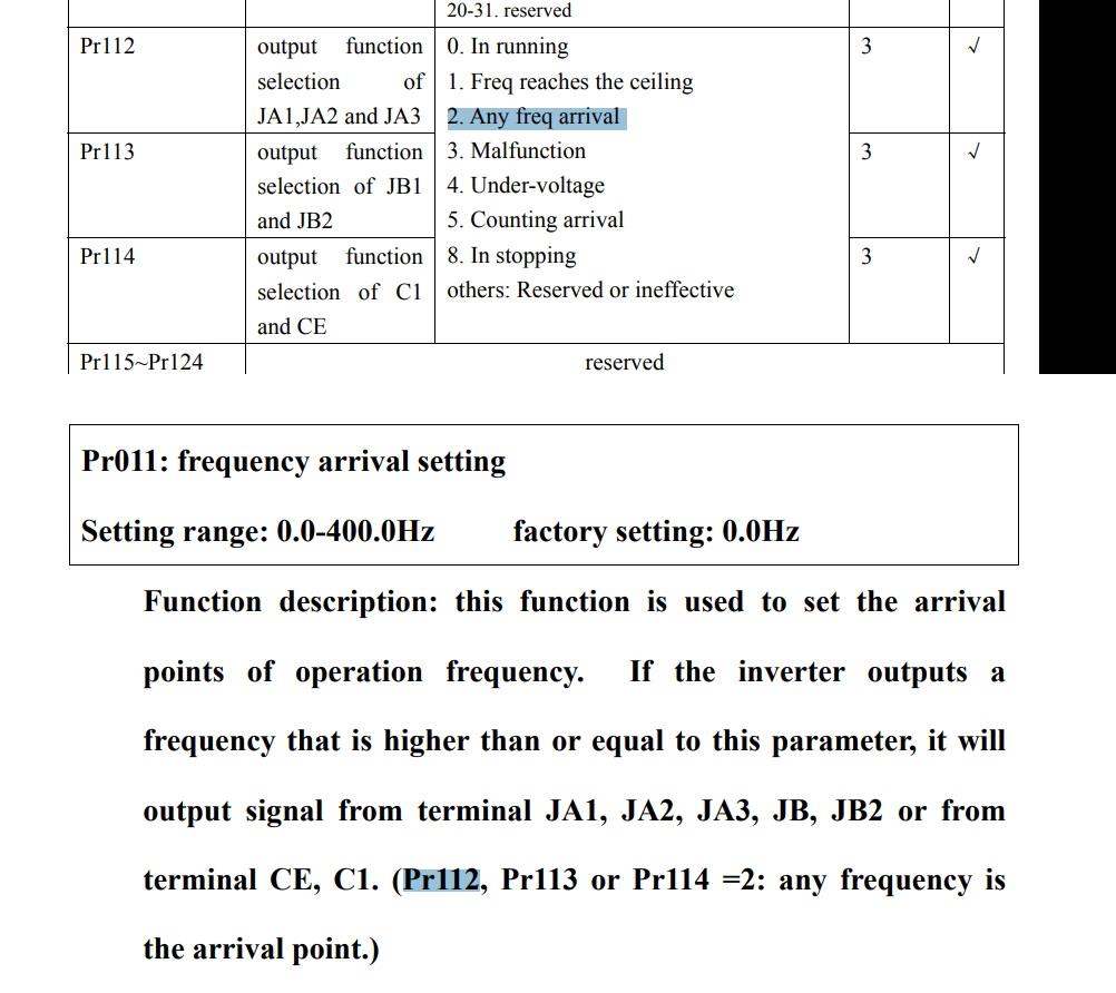

rstm писал(а): ↑27 янв 2024, 22:13 Здравствуйте! А как получить в LinuxCNC значение выхода GPIO_PWM на плате SMD-Taxi, а затем заставить его влиять на spindle.at-speed? (интерфейс qtdragon) Чтоб задержка на разгон шпинделя длилась пока на сблизятся заданное и актуальное значения PWM. Modbus на HL3000-4040-T отсутствует. Есть только FO который Изображение
Pwm же будет без учёта разгона выдавать задание. Разгон задаётся в частотнике. У меня управление частотником сделано по modbus. При этом всё просто отслеживается. И реальные значения учитываются без костылей.
По простому, можно сделать с помощью таймера и ладдера. Или же просто в gкоде прописать паузу через g4. Вариантов масса, в зависимости от уровня знаний.

rstm писал(а): ↑28 янв 2024, 00:59
mikehv писал(а): ↑ У меня управление частотником сделано по modbus. При этом всё просто отслеживается. И реальные значения учитываются без костылей.
Вот у этого HL3000-4040-T (manual) есть modbus? Я не нашел :wik: Хотя китайцы пишут что есть! (и выглядит у меня он чуть по другому, зеленая колодка в 2 ряда)
Не нужен вам никакой аналоговый вход.
Если судить по мануалу, и переводу на английский, то есть сигнал о достижении заданной частоты,
его можно отправить на выходы управляемые параметрами pr112-114, если установить их =2
2024-01-28 02-43-26.jpg (4604 просмотра) <a class='original' href='./download/file.php?id=210666&mode=view' target=_blank>Загрузить оригинал (100.24 КБ)</a>
Берете сигнал с одного из этих контактов (настроенный на =2), и заводите на вашу плату, далее в хал вешаете это на контакт spindle.0.at-speed
Частотник будет говорить когда набрал частоту, а линукс ждать этого сигнала.
net spindle-at-speed spindle.0.at-speed <= parport.0.pin-10-in
(имя входного пина месы пишете своё)

hmnijp писал(а): ↑ Берете сигнал с одного из этих контактов (настроенный на =2), и заводите на вашу плату, далее в хал вешаете это на контакт spindle.0.at-speed
Кстати да. Один раз так делал, но были проблемы с тем, что аналоговое задание частоты на частотник немного плавало и сигнал в итоге был не стабильный. Но это могли быть особенности того частотника. Такую проблему, если оно будет иметь место, можно отфильтровать компонентом в hal.

rstm писал(а): ↑ Это вот оно
Оно. Можно кстати просто конденсатор на сигнальный провод повесить.
Можно сигнал в ладдер завести, там взять таймер и настроить его на задержку отключения. Что нибудь 0,2 секунды. Выход таймера пустить на at.speed

hmnijp писал(а): ↑ Debounce фильтр
Спасибо! Оказалось мне нужно два фильтра. Один для "таблетки", второй для "паузы перед стартом". Ещё вычитал что есть некий dbounce помимо debounce. Оба попробовал :cheesy: Сложно но интересно!
loadrt dbounce count=2
addf dbounce.0 servo-thread
setp dbounce.0.delay 100
net db-probe-in dbounce.0.in <= [HMOT](CARD0).gpio.020.in_not
net probe-in dbounce.0.out => motion.probe-input
addf dbounce.1 servo-thread
setp dbounce.1.delay 3000
net db-spindle-at-speed-in dbounce.1.in <= [HMOT](CARD0).gpio.018.in_not
net spindle-at-speed dbounce.1.out => spindle.0.at-speed
