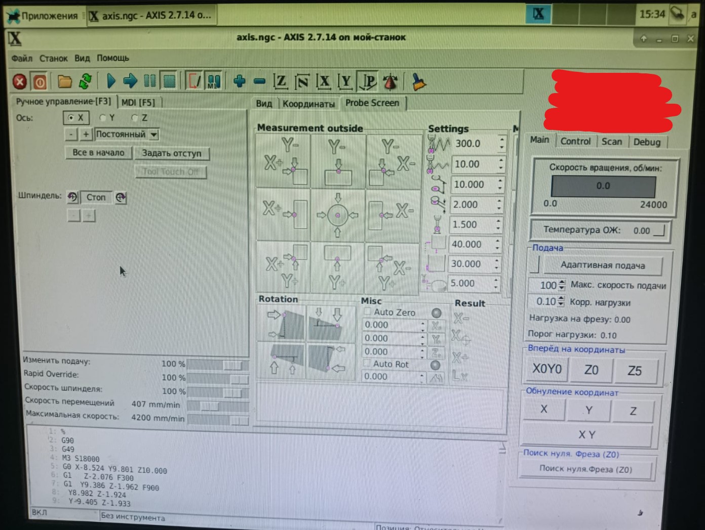

А что мешает загружать отдельным окном, а не вкладкой? (на мониторах с мелким разрешением так и сделал ещё с предыдущей версией)
Стесняюсь спросить, а как вывести в отдельное окно? Мы используем Debian 9 stretch и там разрешение только 1024x780, так же есть боковая панель в cnc и получается, что probe screen весь никак не влезает.
Только вот так

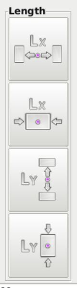

Verser, вот есть поиск середины цилиндра, а можно добавить поиск середины прямоугольника? То есть, чтоб можно было вбивать длину не одновременно по X и Y, а раздельно для X и для Y

Evgen74 писал(а): ↑ Стесняюсь спросить, а как вывести в отдельное окно? Мы используем Debian 9 stretch и там разрешение только 1024x780, так же есть боковая панель в cnc и получается, что probe screen весь никак не влезает.
Только вот так
Вы не один, я тоже не знал.
С этого поста начните читать

Evgen74 писал(а): ↑ а можно добавить поиск середины прямоугольника?
Похожий поиск есть в новых версиях
Снимок.JPG (6130 просмотров) <a class='original' href='./download/file.php?id=209522&mode=view' target=_blank>Загрузить оригинал (19.04 КБ)</a>

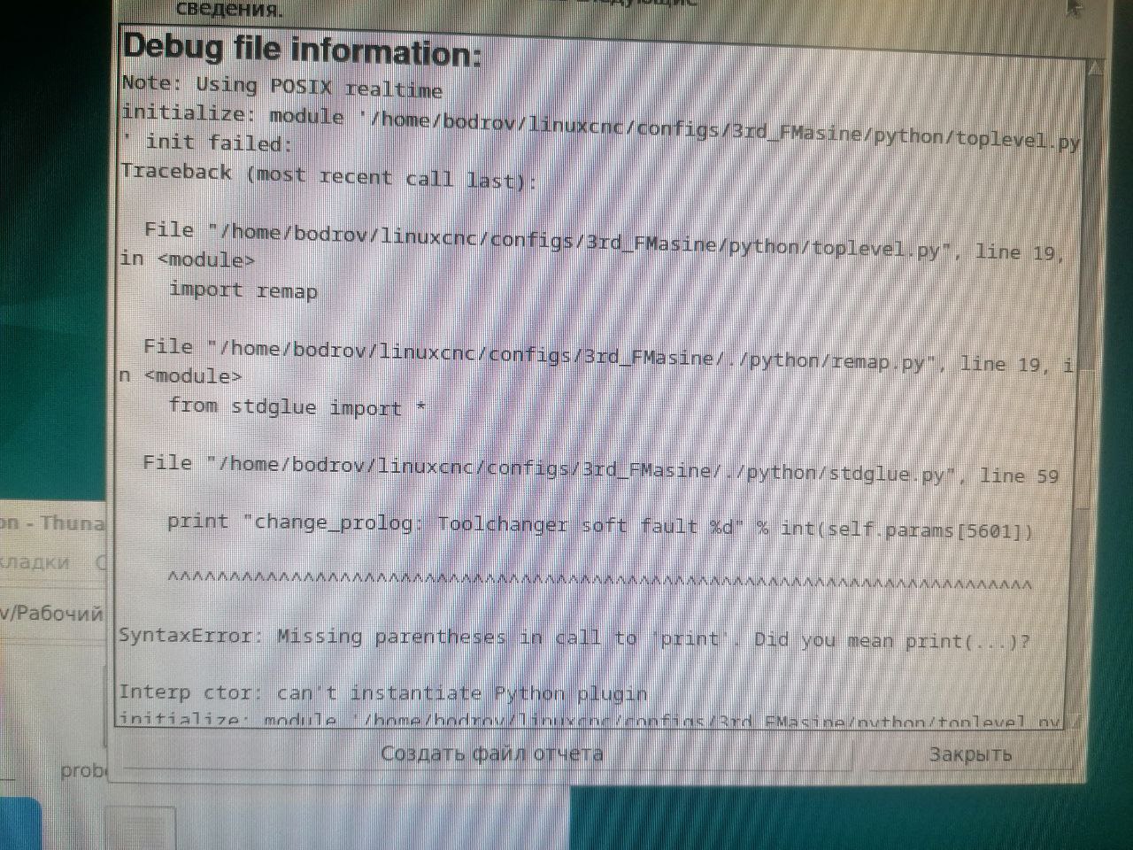

В общем вот вам моё фи:
Инструкция написана явно для людей которые пару ядер линукс своих создали и понимают о чём в инструкции идёт речь.
Никаких пояснений о том, какая папка, какой файл где находится, что там менять. О том что ини надо дополнять строками из прилагающегося ини файла, о том что холл при каждой модификации старый вариант сохраняет под номером и это не работающий хол. А старый.
О том где находится корневая папка, почему она в тексте инструкции названа тильда слеш. Я купил датчик инструмента примерно 5 лет назад. Он так и не подключён. Смысл было платить? Я готов я рад использовать, много параметров от удобства до поддержки автора. Но блин. Вы серьёзно?
Пришлось обращаться к третьим лицам за разъяснением что и какой файл где находится, разок даже систему переставил, так как запутался в 30 хол файлах.
Итог: ошибка в версии 2.8 по питоновскому файлу в 29-59 строке, подобная ошибка в версии 2.
Чуть чуть получше нужно сделать мануал и саму систему. Или хотя бы направить в сторону другой программы которая будет работать и к которой есть сотня инструкция по ошибкам и установке.
Написать :"на такой версии всё работает". Зачем мне на деб 12. Листать 35 страниц форума чтобы найти ошибку по файлу питоновскому? Я ж пришёл как пользователь и покупатель. А в итоге дошло до звонка другу, ругани, отмёрзших пальцев в мастерской так как сижу и читаю 3й день, а не работаю.
В первый раз 5 лет назад 2 дня втыкал в инструкцию. Второй раз уже 3й день подряд штудирую 4 пункта. Раньше было лень, сейчас я понимаю цену быстрой смены инструмента.
Бяда парни.
