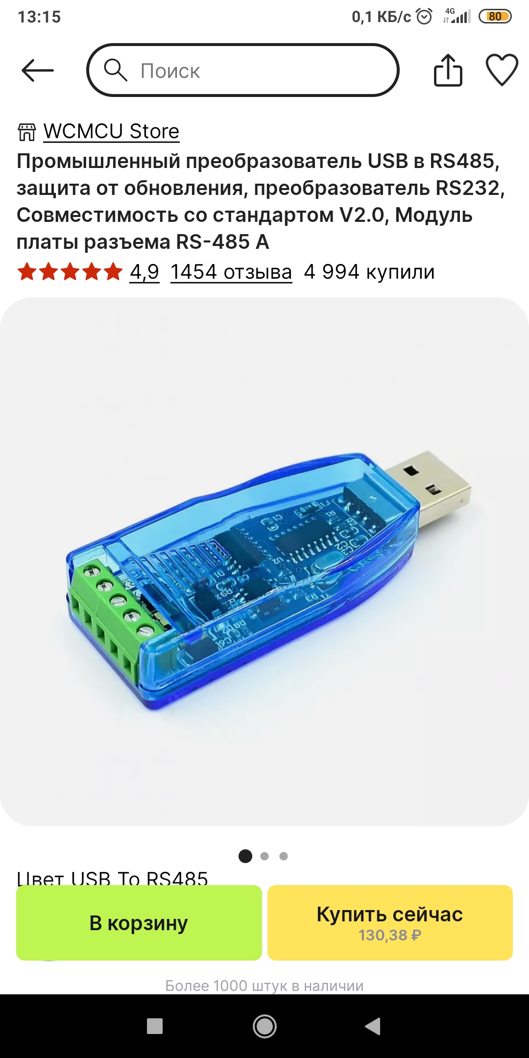

У вас в этом переходнике не может быть дело?)

Вот такой у меня переходник.
Screenshot_2023-08-22-13-15-32-239_ru.aliexpress.buyer.jpg (9145 просмотров) <a class='original' href='./download/file.php?id=208785&mode=view' target=_blank>Загрузить оригинал (485.42 КБ)</a>

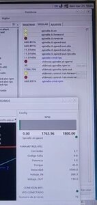

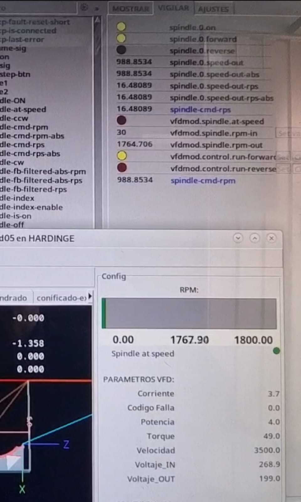

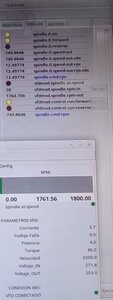

I have several questions about VFDMOD.
Does it work with G96? From my testing I found that Constant Surface Speed Mode works with this component. Always writes the maximum speed D of the G96 instruction.
Does this component disable the spindle override slider? In my case, I use AXIS when I move this control it does not affect the speed of the spindle.
У меня есть несколько вопросов по поводу VFDMOD.
Работает ли он с G96? В ходе тестирования я обнаружил, что с этим компонентом работает режим постоянной скорости поверхности. Всегда записывает максимальную скорость D инструкции G96.
Отключает ли этот компонент ползунок коррекции шпинделя? В моем случае я использую AXIS, когда я перемещаю этот элемент управления, он не влияет на скорость шпинделя.

WhatsApp Image 2024-03-29 at 11.18.51 AM (2).jpeg (5789 просмотров) <a class='original' href='./download/file.php?id=211412&mode=view' target=_blank>Загрузить оригинал (75.18 КБ)</a>
Компонент VFDMOD не работает с g-кодом G96. Когда код, содержащий этот G-код, выполняется, он автоматически записывает в PIN-код vfdmod.speed-in значение, объявленное в параметре D G96. В то время как в остальных пинах отражается изменение скорости, что говорит о том, что CSS работает. Я думаю, что, поскольку этот компонент предназначен для VDF фрезерных станков, где не используется lCSS, по этой причине он не очень полезен при использовании для управления скоростью двигателя токарного станка. На фотографиях вы можете видеть, что заданная скорость отличается от заданной выходной мощности компонента, который всегда настраивает ее на максимальное значение параметра D G96. Я не знаю, происходит ли то же самое с компонентом MB2HAL.
WhatsApp Image 2024-03-29 at 11.18.51 AM (1).jpeg (5789 просмотров) <a class='original' href='./download/file.php?id=211415&mode=view' target=_blank>Загрузить оригинал (101.25 КБ)</a>
WhatsApp Image 2024-03-29 at 11.18.51 AM (2).jpeg (5789 просмотров) <a class='original' href='./download/file.php?id=211416&mode=view' target=_blank>Загрузить оригинал (75.18 КБ)</a>
WhatsApp Image 2024-03-29 at 11.18.51 AM (3).jpeg (5789 просмотров) <a class='original' href='./download/file.php?id=211417&mode=view' target=_blank>Загрузить оригинал (60.05 КБ)</a>
WhatsApp Image 2024-03-29 at 11.18.51 AM.jpeg (5789 просмотров) <a class='original' href='./download/file.php?id=211418&mode=view' target=_blank>Загрузить оригинал (101.25 КБ)</a>
