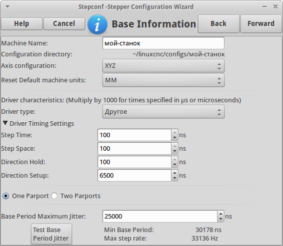

Параметры станка, контроллера и быстродействия
Настройки станка
Вводим название станка, в документации говорится, что можно использовать заглавные и строчные буквы, цифры и знаки "-" и "_".
Выбираем конфигурацию осей. XYZ (Фрезер), XYZA (4-х осевой фрезер) или XZ (Токарный станок). Названия только для примера. Если у Вас двух осевой станок, то можете выбрать XYZ, и ось Z оставить не настроенной.
Единицы измерения станка: дюймы или миллиметры.
Настройки контроллера
Можно выбрать из набора предустановленных параметров если Ваш контроллер в список. Или настроить все самому.
Параметры Step time, Step space, Direction hold, Direction setup смотрите в документации к вашему контроллеру.
Настройки lpt
Если у Вас только один lpt, то можно ничего не трогать по умолчанию стоит установка стандартного адреса lpt порта.
Настройки быстродействия
Base period - это одна из основных величин быстродействия, она определяет максимальную скорость работы с контроллером. Она определяет так называемый heartbeat (сердцебиение системы в целом) от которого зависит время для генерации сингала Step. Фактически, чем меньше base period тем больше максимальная частота генерации шагов (например, при Base period = 30 000 ns максимальная частота генерации шагов равна 33333Гц, что при 200 шагах на оборот в режиме микрошага 1:8 дает максимум 20 оборотов в секунду).
Base period зависит от параметров компьютера. Правильно определить base period можно при помощи утилиты Latency test, она тоже входит в состав EMC2. Latency это задержка с которой компьютер может остановить процесс работы для обработки внешнего запроса. В нашем случае, запросом является периодичный "heartbeat" (стук сердца) на основе которого вычисляется нужное время для следующего шага. Для того, чтобы контроллер работал правильно и не пропускал шаги минимальный base period должен быть равным длительность direction setup+direction hold+step space+maximum latency.
Итак, запускаем Latency test, и пытаемся нагрузить компьютер разными задачами, чтобы наверняка получить максимальную задержку. Можно запустить проигрываться фильм, полазить по интернету, скопировать большой файл, перемещать окна. Через несколько минут смотрим значение Base thread Max jitter (максимальное дрожание base period) и вставляем это значение в соответствующую строку в Stepconf.
Onscreen prompt for tool change - уведомление о смене инструмента. Если эта опция включена, то EMC2 будет останавливаться и выдавать сообщение о смене инструмента, каждый раз, когда в управляющей программе будет встречаться код M6. Оставьте эту опцию включенной, только если Вы не собираетесь делать автоматическую смену инструмента.

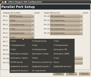

Настройки пинов LPT
На этой странице мы можем настроить значения всех пинов параллельного порта.
Значения для этих настроек смотрите в документации к контроллеру.
