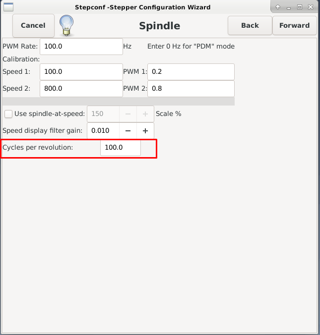

Не знаю туда ли пишу, в общем, устал от глюков мач3, поставил линукс. Настроил энкодер как фаза А, больше 6 об/мин линукс не выдает.
На энкодере 1 метка. В мач3 это прекрасно работало и обороты читались правильно. Я так понимаю в линуксе нужно указать количество меток энкодера на оборот, как это сделать?

foforum писал(а): ↑03 окт 2022, 11:07 Я так понимаю в линуксе нужно указать количество меток энкодера на оборот, как это сделать?
завист от вашего железа.
конфиг свой приложите - будет проще, чем у вас выспрашивать.
Re: Конфигурация EMC2 LinuxCNC
foforum писал(а): ↑ Я так понимаю в линуксе нужно указать количество меток энкодера на оборот, как это сделать?
механику и энкодер тоже

xenon-alien писал(а): ↑ Я так понимаю в линуксе нужно указать количество меток энкодера на оборот, как это сделать?
А ларчик просто открывался.
