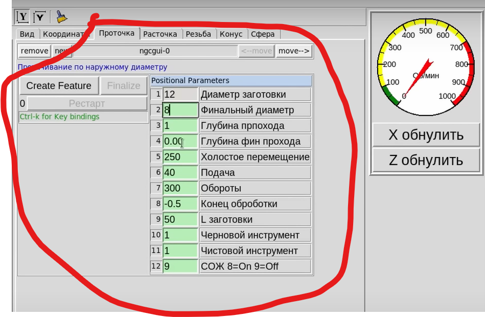

Решил попробовать Linuxcnc после Mach 3 всё установил всё запускается подключил к токарному станку (самодельный) осями двигает а что дальше фиг знает.
Для начала хотелось бы узнать как в интерфейс добавить кнопки обнуления координат.
Подскажите как это сделать? пошагово если можно а то я в этом деле пока дуб дубом ))

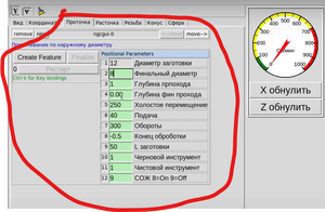

Плата опторазвязки LPT, концевики стоят и работают. а как станку сказать где начало заготовки по осям?
Хочу сделать как на этом фото.

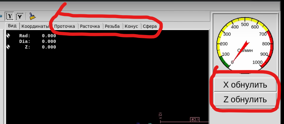

И как добавить такие вкладки?
