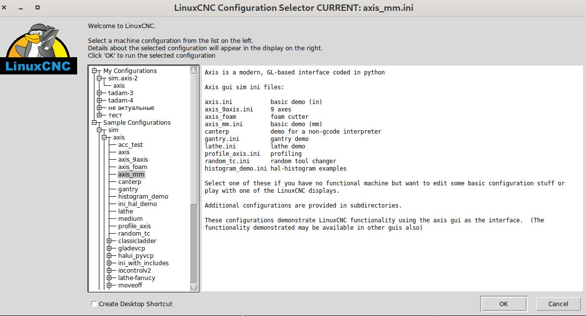

Коллеги, как водится, на ровном месте. Вот еще 2 декабря все работало, не обновлял linuxcnc ни разу, а компоненты системы - неоднократно, результат внезапно стал таким (сознательно запускаю эталонную версию сим-конфигурации) -
linuxcnc
LINUXCNC - 2.7.15
Machine configuration directory is '/home/user/linuxcnc/configs/sim.axis'
Machine configuration file is 'axis_mm.ini'
Starting LinuxCNC...

в созданных файликах все то же, про ядро. Кто сталкивался, куда копать?!
Если поставить 2.8, то результат тот же. Пересборка из исходников результата не дала.
Причина - mesa, которая разделилась на два пакета, наш выбор mesa-amber

А где вы увидели требование realtime ядра? Я вижу например другое
minigl.error: (1285, 'out of memory')
одна из планок памяти не вылетела ли?

еще раз. сообщение в логе - про нехватку памяти.
про realtime вопроса и ошибки нет. такое же сообщение увидите если просто ошибка в конфиге будет.

да, это проблема, связанная с прилетевшими в декабре обновлениями дров встроенной карточки Интел. Не аксис интерфейс запускается. Если карточка выделенная, то тоже запускается https://archlinux.org.ru/forum/post/257144/

можно конечно долго и упорно решать. но самое простое переставить заново с установочного диска linuxcnc, скопировать конфиги и забыть. делов на полчаса.
(про обновления intel тоже в целях профилактики - забыть)

И так, как всегда случается у Арчеводов, благодаря профессионализму и, что важнее, добродушию и отзывчивости коллег, проблема локализована и решена. Судя по ее источнику и тому, что Арч обычно по развитию всех опережает, проблема докатится до всех. Произошло разделение пакета mesa на "для новых" и "для НЕ новых" (я отказываюсь считать свой "старым" в возрасте 2 года). Выбр для linuxcnc - mesa-amber
Прошло как новость 2022-12-06 - https://search.unlocked.link/search?q=mesa-amber
