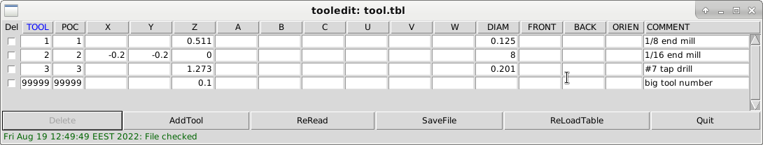

это стандартное написание кода. ничем не отличается отдругих станков.
меня интересует корекция в таблице инструментов!! как дать нужное значение ?
строки Х и У это задать отдельно корекцию на ось? или как?
что значат другие буквы в таблице? документация ответа пока не дает

XY - это не для фрезерных станков
Вам нужна буква Z - это коррекция по высоте
И возможно коррекция на DIAMетр - но тут уже я не возьмусь в двух словах объяснять, читайте документацию про это - там всё написано с примерами. Но это не нужно если нет погони за сотками.

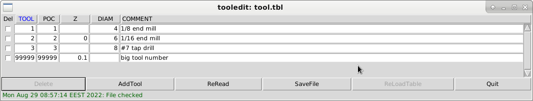

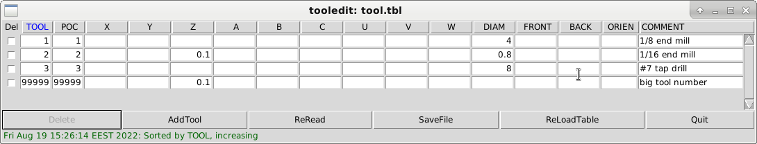

alex_sar писал(а): ↑ http://linuxcnc.org/docs/stable/html/gc ... #_examples
это стандартно для G-кода. ну обозначил когда начигается корекция. А из какого столбика таблицы оно возьмет значение?
повторюсь. на стойках даже не обязательно вводить диаметр инструмента. но есть поле корекции где значение плюс или минус.
и именно это значение берет G41/G42. куда писать корекцию и нужно ли писать истинный диаметр инструмента?
Снимок экрана_2022-08-19_15-26-49.png (3996 просмотров) <a class='original' href='./download/file.php?id=204659&mode=view' target=_blank>Загрузить оригинал (26.36 КБ)</a>

stounhead писал(а): ↑ и именно это значение берет G41/G42. куда писать корекцию и нужно ли писать истинный диаметр инструмента?
Я же написал - в поле диаметр (DIAM)
А будет это коррекция или истинный диаметр - это уже зависит как у вас g-code сделан (у меня в CAM программе настраивается).
stounhead
Сообщения: 122
Зарегистрирован: 29 дек 2021, 15:55
Re: Как работать с таблицей инструментов на фрезерном станке?
Сообщение stounhead »
alex_sar писал(а): ↑ Я же написал - в поле диаметр (DIAM)

у вас программа строит траекторию либо точно по контуру детали, либо с отступом на диаметр фрезы.
соответственно нужно либо забивать истинный диаметр (или радиус, точно не скажу, надо читать), либо если траектория уже построена с отступом на диаметр (как обычно и делается), то в поле DIAM забиваете коррекцию.
X..W забудьте - вам оно не надо. это для токарных и т.д.

alex_sar писал(а): ↑ либо с отступом на диаметр фрезы.
с отступом на радиус фрезы. только гравировка с значением ноль

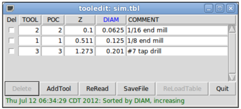

хорошо. а как таблицу привести к такому виду? чтобы лишнее не смущало
Снимок экрана_2022-08-25_13-10-01.png (3944 просмотра) <a class='original' href='./download/file.php?id=204660&mode=view' target=_blank>Загрузить оригинал (32.07 КБ)</a>

stounhead писал(а): ↑ а как таблицу привести к такому виду? чтобы лишнее не смущало
В ini файле в секцию [DISPLAY] добавить
TOOL_EDITOR = tooledit X Z (останутся X, Z и комментарий ) удалить - дописать по необходимости)

и еще один вопрос
G10 L1 P- axes <R- I- J- Q->
P - tool number
R - radius of tool
I - front angle (lathe)
J - back angle (lathe)
Q - orientation (lathe)
в примерах очень коротко про это. кто-то сталкивался? не совсем понимаю

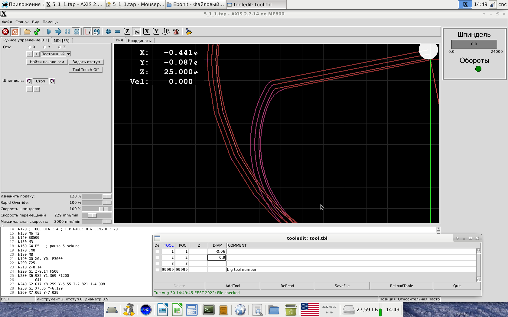

Добрый день всем!
по результатам выполненых работ.
для фрезеровки достаточно в таблице инструмента двух колонок Z и DIAM
Z вызывает G43
DIAM вызывает G41/G42 (ставить в начале подвода. интерпретатор следит за этим)
G40 прекращают действие команды.
М6 Т№ или Т№ М6 без разницы. но в одной строке. (((
DIAM может иметь значение 0.0. даже отрицательное. на скрине видно след движения инструмента.
менял значение от отрицательного до положительного.
сама УП сделана в PowerMill.
Снимок экрана_2022-08-30_14-49-50.png (3849 просмотров) <a class='original' href='./download/file.php?id=204696&mode=view' target=_blank>Загрузить оригинал (233.93 КБ)</a>
