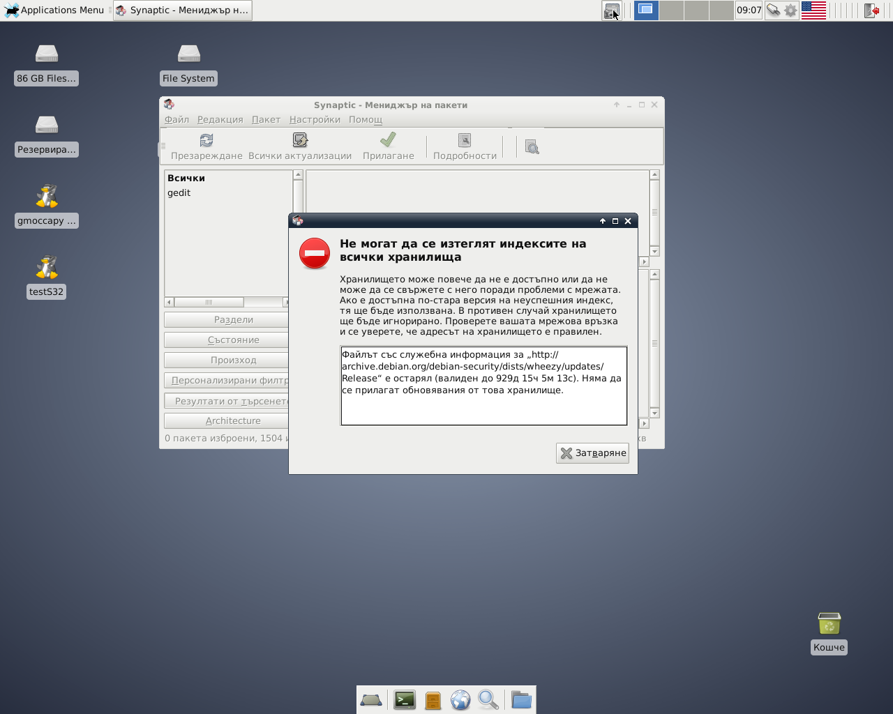

Установлена Linuxcnc 2.7 .14 , после установки обновилось на 2.7.15 а другие
обновления не делает. Хочется установит Gedit и другие но не получается .
Как изменит Source list чтоб работал Synaptic ?

устанавливаю старьй образ, скачал несколько лет назад Debian wheezy с Linuxcnc2.7.14 .
Еще во време инсталяьция говорит что поддержка нет и не будут обновления .
Репозитории в Source list неактивньйе , где то читал что если добавиш другие репозиторьйе
тогда можеш работат с synaptic.
Сейчас с поиск ищу gedit, но не произходит поиск.

deb archive.debian.org/debian/ wheezy main non-free contrib
deb-src archive.debian.org/debian/ wheezy main non-free contrib
deb archive.debian.org/debian-security/ wheezy/updates main non-free contrib
deb-src archive.debian.org/debian-security/ wheezy/updates main non-free contrib

поставил в source.list , но опят не работает synaptic :thinking:

а
sudo apt-get install gedit
kfmut
Сообщения: 1249
Репутация: 147
Откуда: г.Тверь
Re: Linuxcnc 2.7.14_Update
Сообщение kfmut »
sudo apt update
разве не надо делать после изменения списка репозиторев?

Судя по ошибке на первом скрине, у вас проблема с файлом содержимого хранилища, закончилось время его использования. Время правильное на компьютере стоит? Попробуйте отключить обновления security, еще ошибки будут?
