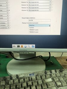

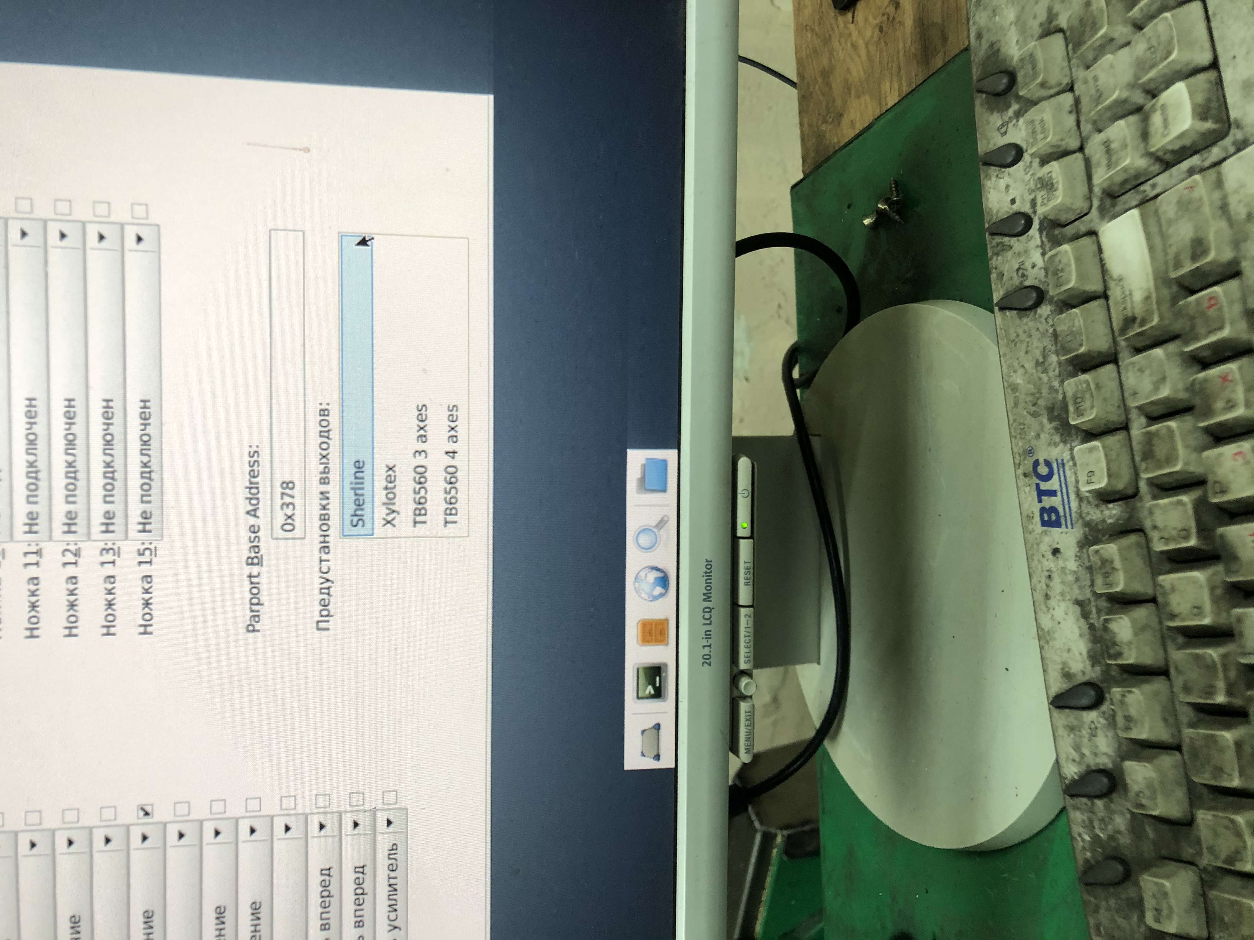

Re: Токарный 1К62 переделанный под ЧПУ!
Сообщение Рамиль Сафиуллин »
Купил системник 2 ядра , 4 Гига оперативки , установил Линукс Debian 7 как советовали, красивая современная, моя явно была устаревшая ).. при загрузке emc2 ошибок не возникает никаких, как раньше, но тестировать не удалось сегодня, так как не смог со старого жесткого Диска программы с кодами скачать .. завтра буду продолжать..

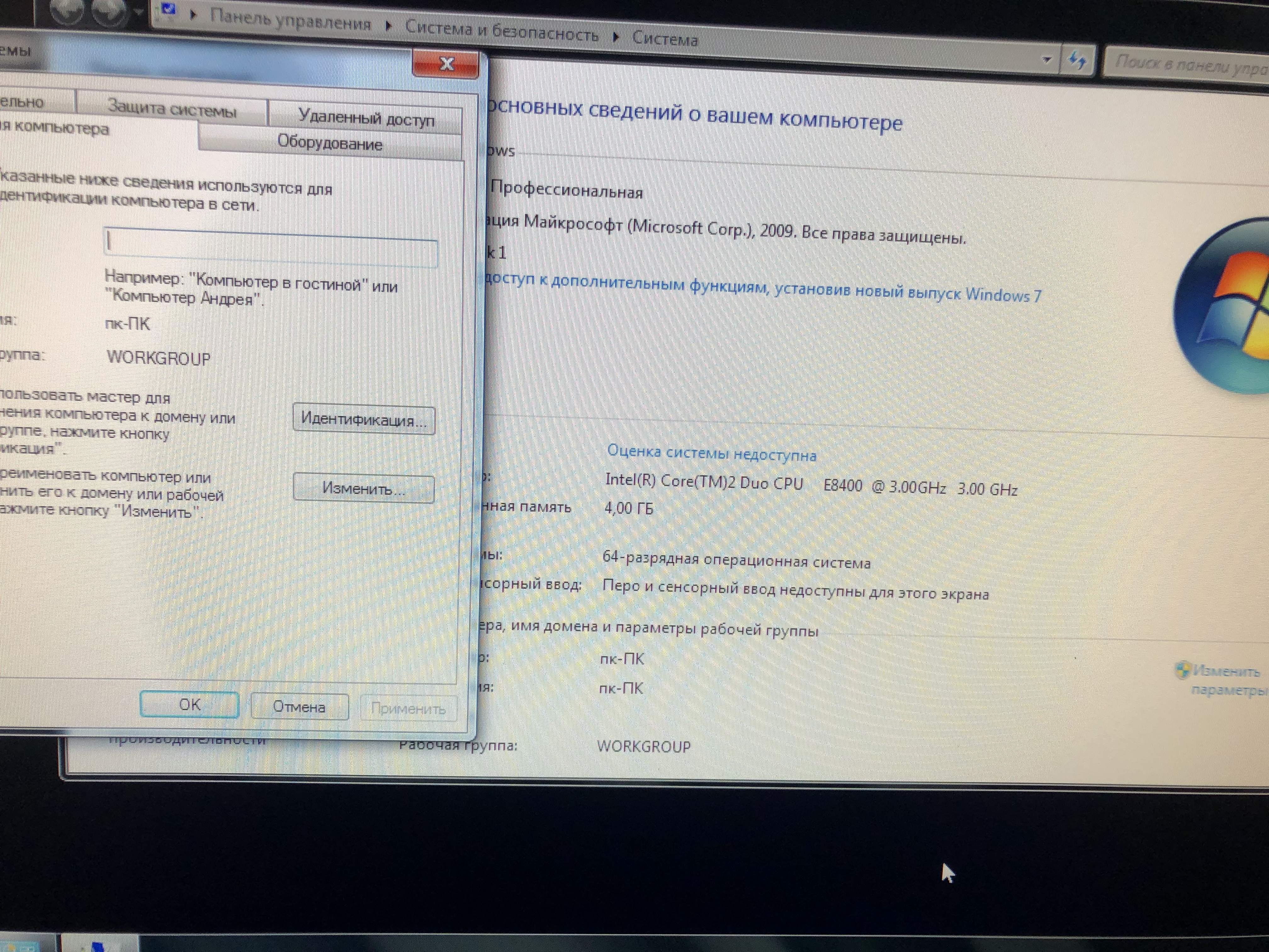

Какие задержки получились на новом ПК? (Latency)
Если 2 ядра, то можно попробовать ещё и isolcpu (что бы сам LCNC работал на отдельном ядре, проверить задержку можно и в таком режиме)
Только не совсем понятен выбор 64 битной винды (если в друг Мач3 решили попробовать, если память не изменяет, то она для 32 битной системы)
P.S.: Можете со старого жесткого диска загрузиться на новом ПК ;)
