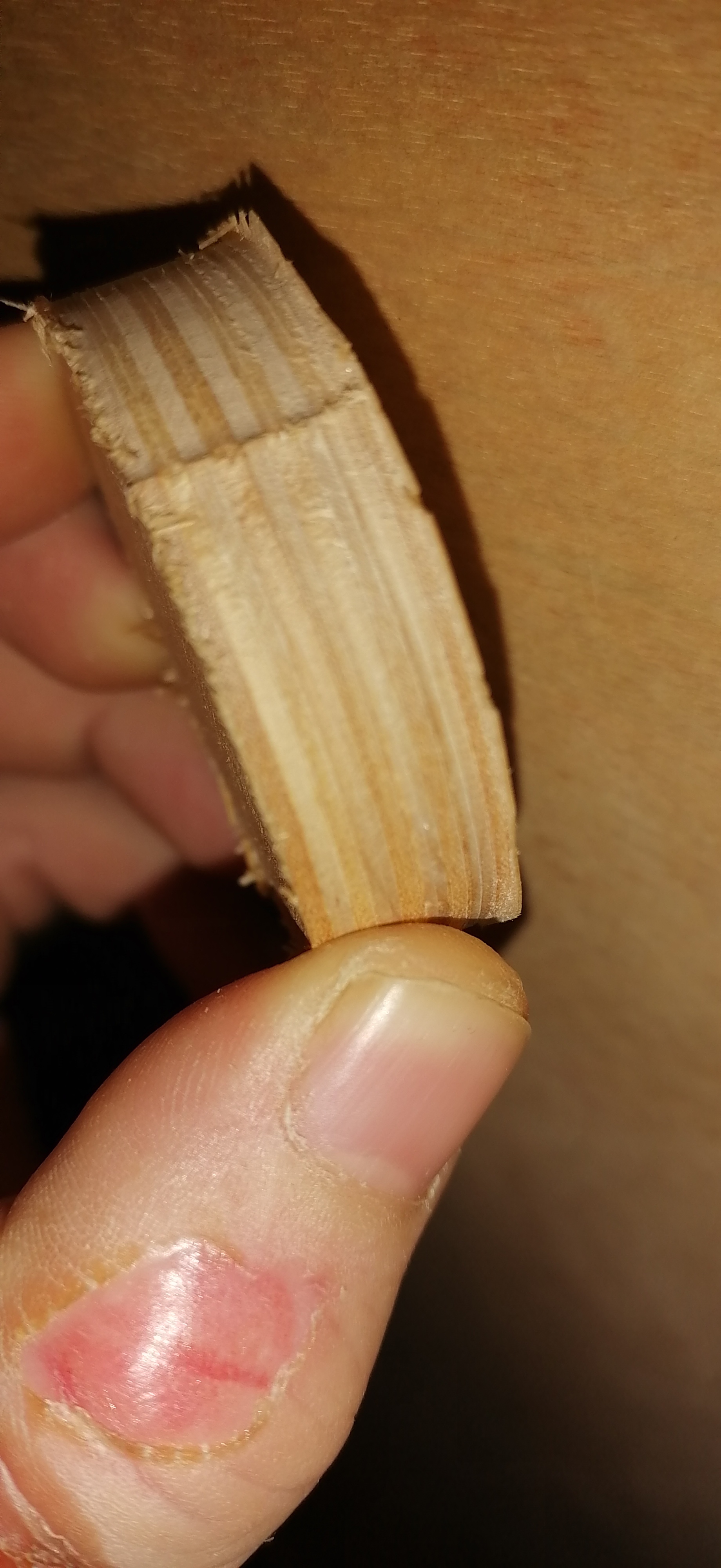

Шибко не пинайте если не в ту тему.
Проблема вот в чём:
IMG_20210203_081300.jpg (2432 просмотра) <a class='original' href='./download/file.php?id=191924&mode=view' target=_blank>Загрузить оригинал (1.15 МБ)</a>
При этом сам круг идеально ровный, проверял штангенциркулем, и зажимая за место фрезы ручку рисовал много кругов 1 в другом
концы идеально сходились.

фото станка бы. похоже на слабую жесткость станка. ручкой возить не фрезу ворочать.
попробуй за несколько заходов вырезать.

Это не жёсткость так как идеальный круг в итоге а не овал.
Это может быть из за того что корел вместо 4 узлов почему то при экспорте в dfg около 100 узлов сделал?

а причем тут LCNC? вы вручную в MDI нарезали этот круг?

Похоже на место входа и выхода фрезы. Нужно использовать траекторию врезания с подводом.

если этот круг ни как не закреплен то его просто отрывает от основного материала в конце резки. пробуйте резать за 2 захода.

Уже исправил, провод земли в штекере шпинделя плохо припаялся.
Понял потому что пока станок резал одной рукой за него держал и когда z вверх поехала станок током ударил...

"Дело явно не в бобине" не в заземлении шпинделя. У вас кругляк выламывается. Вам надо чтоб начинало раньше - стратегия входа фрезы под углом и фрезеровать не за один проход. Чтоб убедиться прижмите палкой кругляк в конце фрезеровки, чтоб он не двигался и кругляк получится чистый без зуба.

На фото вроде видно что кругляк на 0.5мм недорезанный чтоб стол не портить.
Так же режу за несколько проходов снимая по 2мм за раз фанера 13мм.
Кроме того после того как припаял нормально провод стало нормально резать.

evgenymcp писал(а): ↑03 фев 2021, 11:17 Похоже на место входа и выхода фрезы. Нужно использовать траекторию врезания с подводом.
примерно то и говорил. если резать за несколько проходов, эта отметина была бы видна только на последнем.
это вопрос жесткости станка.
ибо, почему фреза не доходит до конца траэктории и оставляет след недорезаный?
фреза не карандаш.
и да, может и выламывало.
