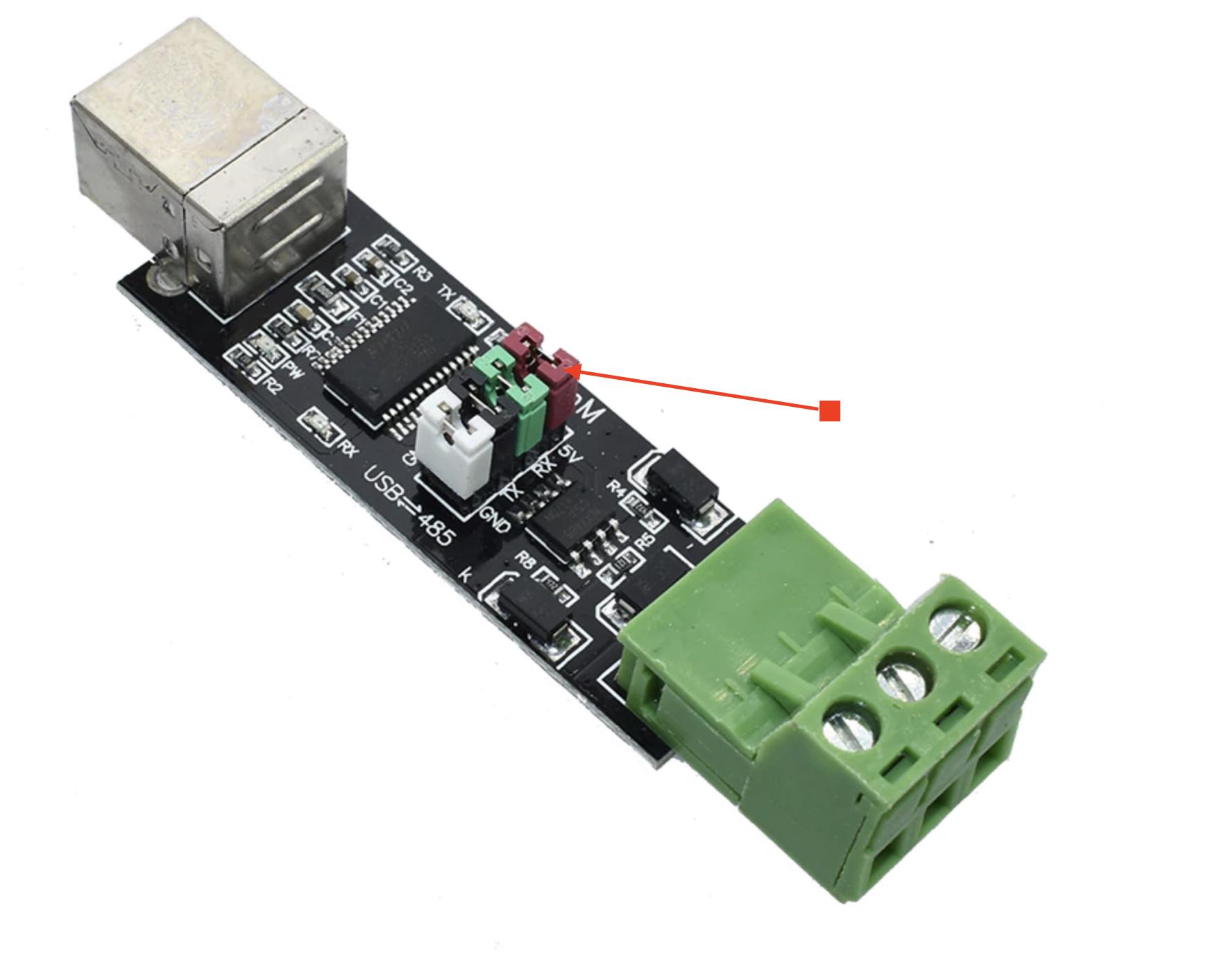

Спасибо за шикарный компонент!
С обычным черным свистком ничего не работало, с вот с таким запустилось:
485.jpg (4907 просмотров) <a class='original' href='./download/file.php?id=191564&mode=view' target=_blank>Загрузить оригинал (112.13 КБ)</a>
Чтобы работало, перемычку 5V убрал

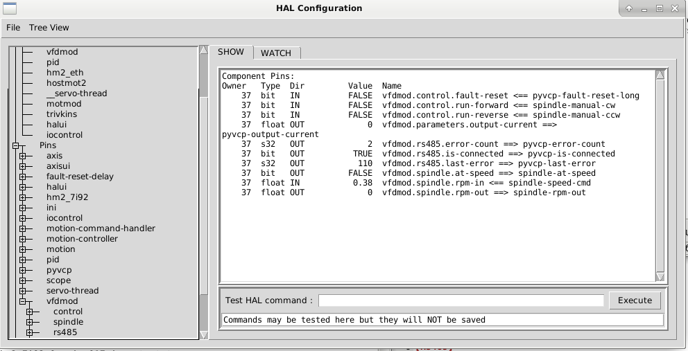

Я могу запустить шпиндель либо gcode программой, либо через MDI (M3 S10000 и тп) и скорость соответствует, spindle at speed срабатывает как надо. И как бы это самое главное, но вот в ручном режиме работает не корректно: если запускать в ручную (F9, F10 или кнопки ротации), шпиндель запускается на минимальной скорости (и корректно отображается), но при этом скорость регулировать я не могу, к тому же, spindle at speed не срабатывает.
По команде halcmd show all spindle в первом случае кажет вот так:
Type          Value  Name     (linked to)
bit            TRUE  spindle-at-speed
                         ==> pyvcp.at-speed
                         ==> spindle.0.at-speed
                         <== vfdmod.spindle.at-speed
bit           FALSE  spindle-ccw
                         <== spindle.0.reverse
                         ==> vfdmod.control.run-reverse
float         10000  spindle-cmd-rpm
                         <== spindle.0.speed-out
                         ==> vfdmod.spindle.rpm-in
float         10000  spindle-cmd-rpm-abs
                         <== spindle.0.speed-out-abs
float      166.6667  spindle-cmd-rps
                         <== spindle.0.speed-out-rps
float      166.6667  spindle-cmd-rps-abs
                         <== spindle.0.speed-out-rps-abs
bit            TRUE  spindle-cw
                         <== spindle.0.forward
                         ==> vfdmod.control.run-forward
float         10000  spindle-rpm-out
                         ==> pyvcp.rpm-out
                         <== vfdmod.spindle.rpm-out
А во втором, вот так:
Signals:
bit           FALSE  spindle-at-speed
                         ==> pyvcp.at-speed
float             1  spindle-cmd-rpm
float             1  spindle-cmd-rpm-abs
float    0.01666667  spindle-cmd-rps
float    0.01666667  spindle-cmd-rps-abs
bit            TRUE  spindle-cw
float          6000  spindle-rpm-out
                         ==> pyvcp.rpm-out
мой hal файл:
net spindle-cmd-rpm     <= spindle.0.speed-out
net spindle-cmd-rpm-abs <= spindle.0.speed-out-abs
net spindle-cmd-rps     <= spindle.0.speed-out-rps
net spindle-cmd-rps-abs <= spindle.0.speed-out-rps-abs
net spindle-at-speed    => spindle.0.at-speed
net spindle-cw          => spindle.0.forward
net spindle-ccw         => spindle.0.reverse
custom.hal почти стоковый, исправлено только это:
net spindle-cmd-rpm => vfdmod.spindle.rpm-in
Подскажите, пожалуйста, где подкрутить?

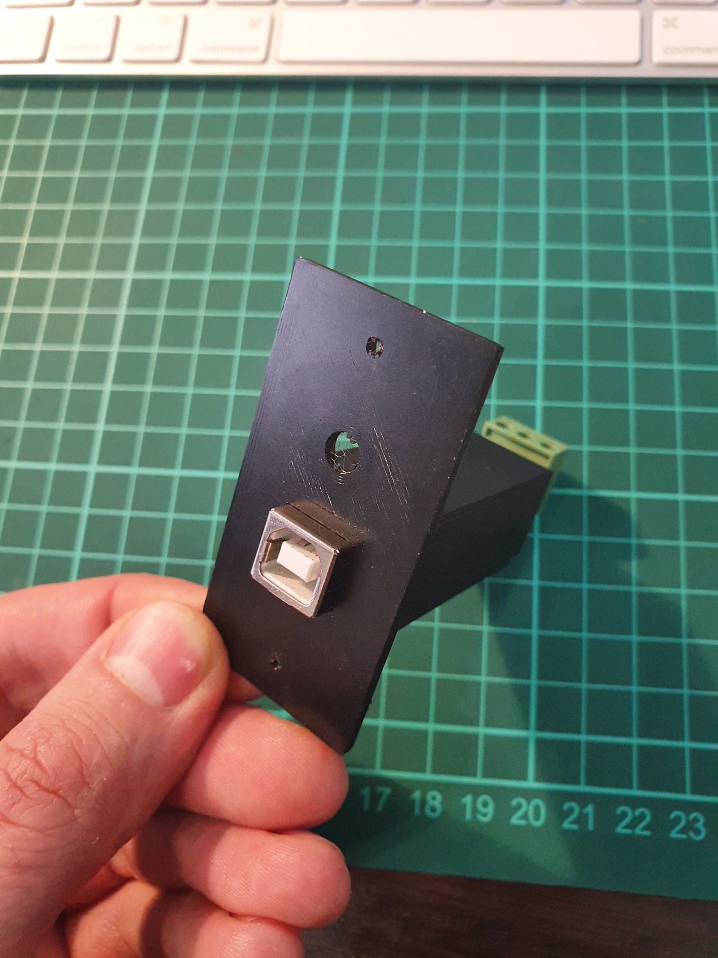

Что примечательно, пока адаптер RS485 был вне корпуса, ошибок практически не было, причем подключено все было тонюсенькими проводами (AWG28). Сегодня решил все облагородить, встроить в корпус, подключил нормальными проводами, связь со шпинделем стала моментально отключаться после его включения. Переподключил старыми хилыми проводами, коротеньким обрезком - сантиметров 10, теперь шпиндель наглухо не отваливается, но ошибки все равно прут. Видимо, сказывается, что корпус коннектора гальванически соединен с заземлением станка, или так адаптер ловит помехи внутри корпуса. Буду разбираться.
20210127_223647.jpg (4824 просмотра) <a class='original' href='./download/file.php?id=191616&mode=view' target=_blank>Загрузить оригинал (381.82 КБ)</a>

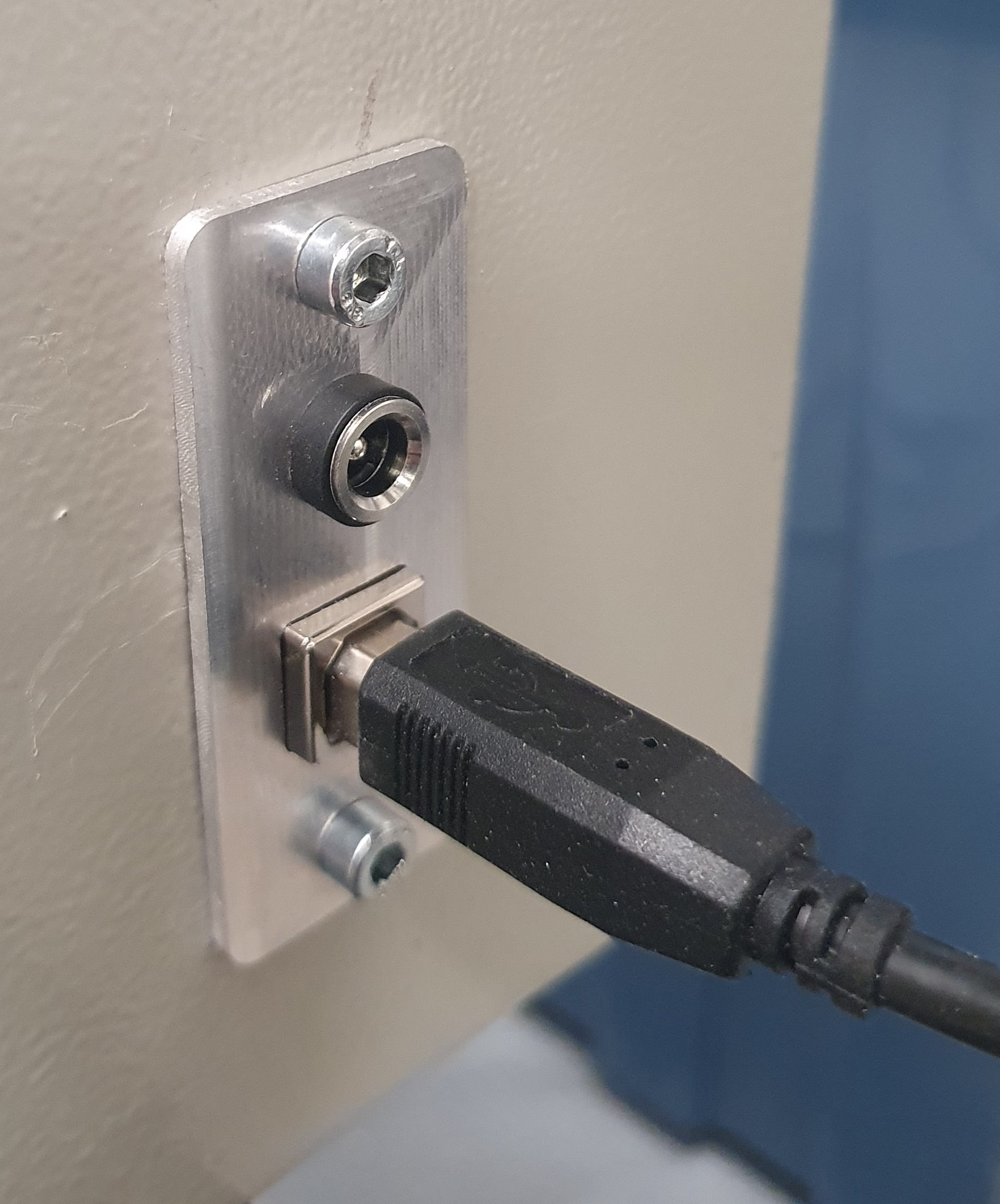

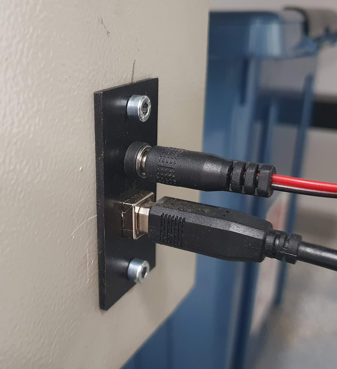

Распечатал на 3д принтере корпус для адаптера, теперь абсолютно никаких ошибок.
20210219_130728.jpg (4599 просмотров) <a class='original' href='./download/file.php?id=192484&mode=view' target=_blank>Загрузить оригинал (266 КБ)</a>
20210219_180833.jpg (4599 просмотров) <a class='original' href='./download/file.php?id=192485&mode=view' target=_blank>Загрузить оригинал (156.55 КБ)</a>

Получилось запустить LinuxCNC, уже прогресс) Но шпиндель не хочет крутиться.
Пытаюсь самостоятельно разобраться в этой пока мало известной мне экосистеме:
-Открыл установки HAL и вижу что очень много ошибок vfdmod.rs485.last-error
Параметры_HAL.png (4469 просмотров) <a class='original' href='./download/file.php?id=192543&mode=view' target=_blank>Загрузить оригинал (87.08 КБ)</a>
Я так понимаю вызвана это возможным не экранированным кабелем, или не настроенными таймаутами в my-config-file.ini?
- вижу что задание (vfdmod.spindle.rpm.in) приходит. Причем оно изменяется если давать разные обороты в MDI.
Что смущает, в custom.hal у меня есть компонент "vfdmod.spindle.at-speed" однако в основном CONFIG.hal у меня такого нет.
Есть только net spindle-speed-cmd;net spindle-cw и net spindle-ccw.
Логика в моих мыслях есть? Или я не туда смотрю?
