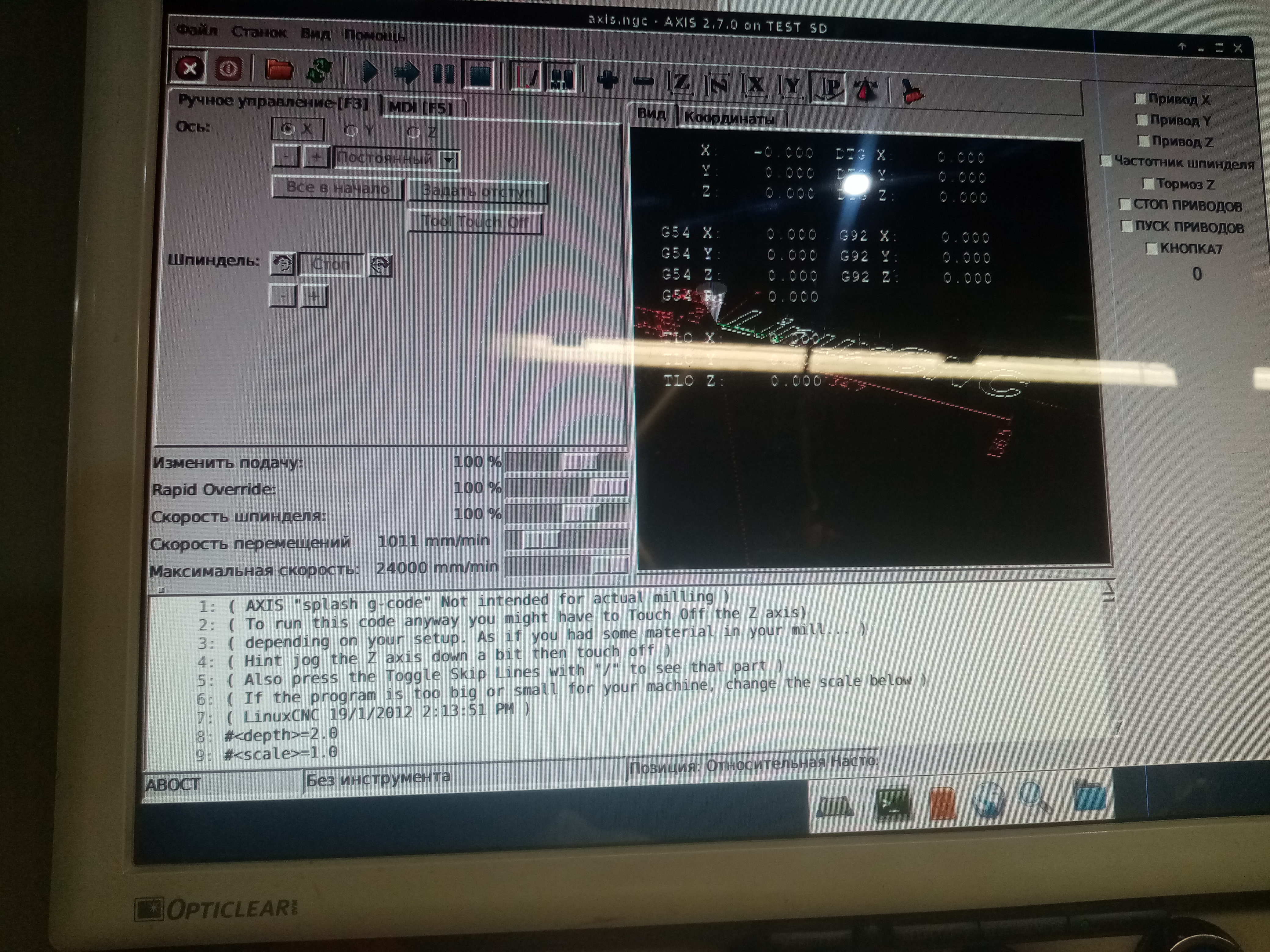

Здравствуйте. В соседней теме запустил фрезерный 3 координатный на рязанской месе.
Конфиги пришлось самому стряпать и по итогу линукс стартует, ездит, исполняет г-код
но в графической области белым траекторию не прорисовывает, а красным пройденый путь прорисовывает, и есть ошибка
'nonetype' object has none attribute 'rfind'
вот нашел темку по линуксу но мне что то не помогло
https://forum.linuxcnc.org/49-basic-con ... xis-starts

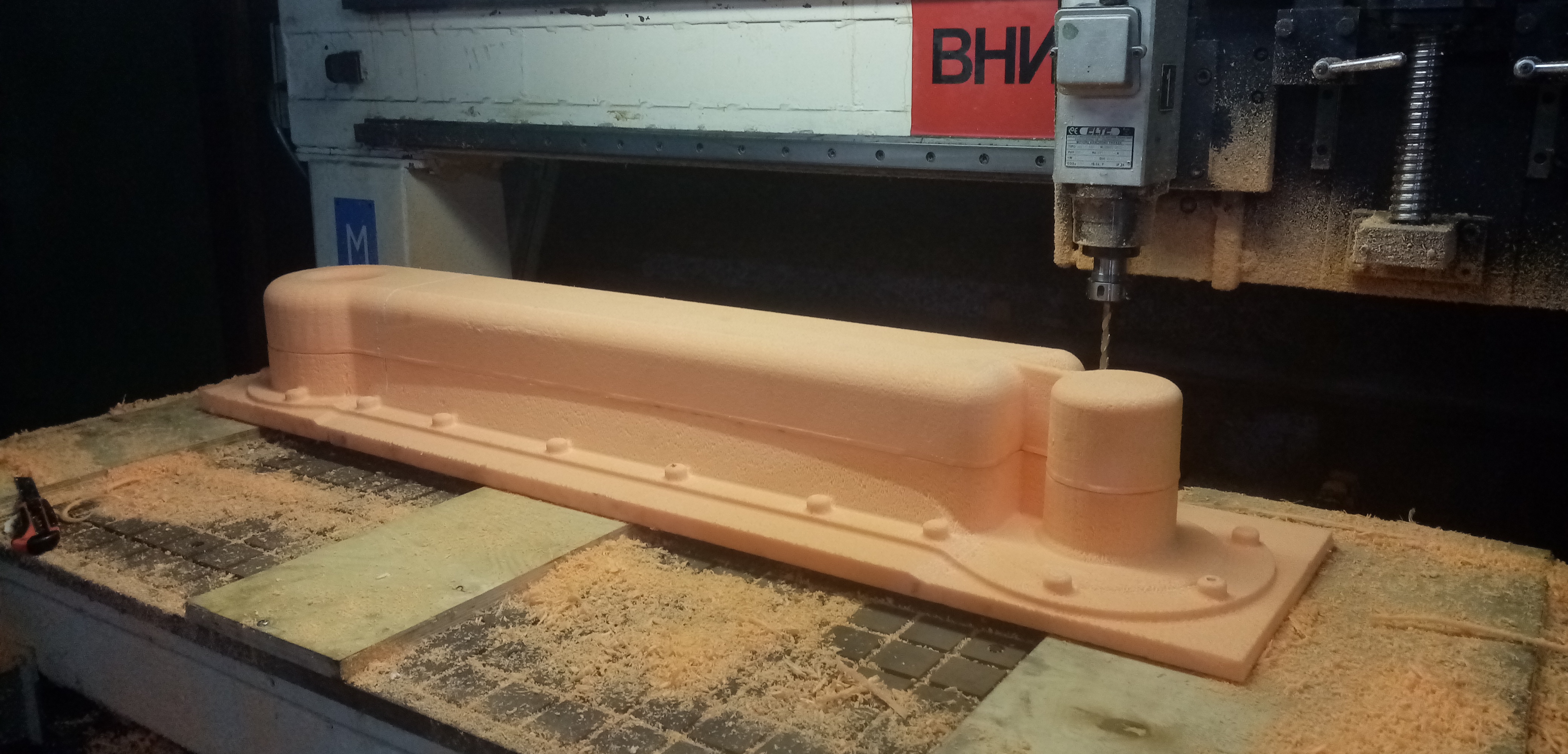

прикрепляю конфиг и картинку того что уже нафрезеровал
помогите чего не хватает?

чисто пальцем в небо..
заменить
#PARAMETER_FILE
на
PARAMETER_FILE = linuxcnc.var
ЗЫ эту ошибку даёт какой-то Python скрипт

IMG_2020_10_22_18_15_21_9586115752386762872118.jpg (1318 просмотров) <a class='original' href='./download/file.php?id=187774&mode=view' target=_blank>Загрузить оригинал (4.7 МБ)</a>
