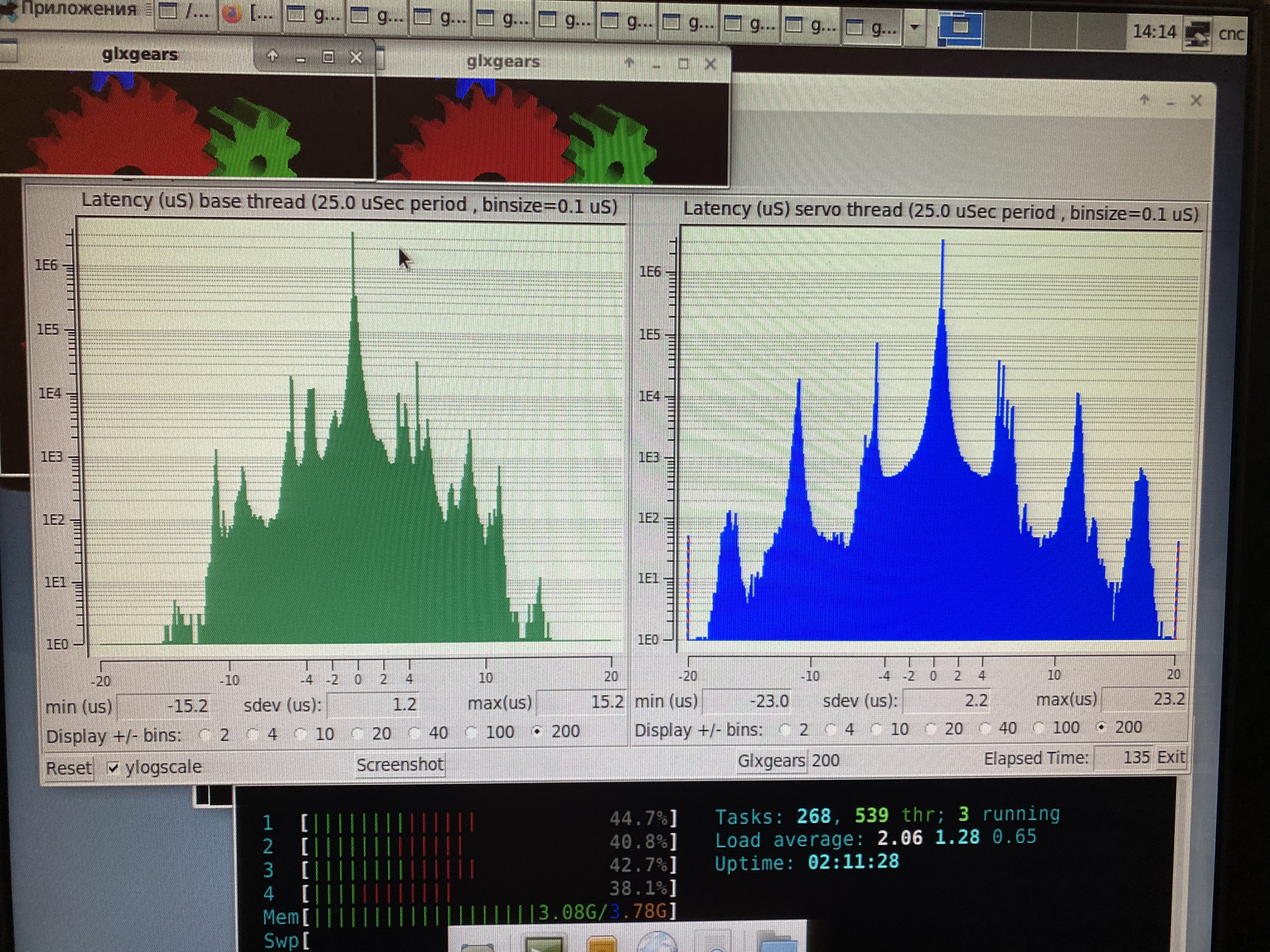

LinuxCNC 2.8
Давайте тут делиться "новичком" )))
Как ни как - выкатили вместе с дистром актуальным..
В образовательных целях решил установить.. тем более выдался случай - сдохла одна плашка на 2Гб.. )))
Установил Дебиан 10 с LinuxCNC 2.8:
* Джитеер, по сравнению с установленным в ручную Дебиан 9.9 + EMC 2.8... где-то в космосе.. лучше всего показатель без isolcpus.. не более 100 000nc. Включение i915.modeset=0 приводит к остуствию загрузки Х.. просто мигает курсор. Включение изоляции любого ядра приводит к дижттеру выше 150mc... но при этом может резко прыгнуть выше 1000мс, если будет долгое обращение к HDD.. типа копирование/записи. Особенно это проявляется при запущенном "огнелисе", когда оный при проигрывание 720 с ютуба пытается кэшировать поток..
откачусь обратно на 9.9 и EMC 2.8 ядром 4,19-09-rt и при изоляции второго ядра, джиттер выше 38мс не поднимался, как-бы я не нагружал процессор..

Немного "пострадал фигнёй"... установил разные WM.. пока результат такой:
* Корица, (синамон), - просто запущенный, джиттер 178к..
* XFCE4 - джиттер 98к
* LXDE - тут прикол.. после запуска теста, джиттер в районе 10к.. потом до 40к поднимается.. после нагрузки "шестерёнками" и один сеанс VLC - поток с ютуба FullHD.. джиттер 75к.. Но стоит запустить "огнелис".. джиттер вырастает до 155к.. такая вот фигня.. Огнелис постоянно что-то делать с жестаком.. стоит его запусить.. старый хитачи греметь начинает без остановки..

Продолжаю "жечь напалмом", т.е. делиться данными.. На моём железе, ( GA-J1800D2H, 4Gb RAM) + дебиан 10, добиться адекватного и стабильного ждиттера не удалось. Поставил 9.9... ядро 4.9.0-13-rt-amd64, опции ядра "isolcpus=1", WM - LXDM. Под той-же нагрузкой, что и ранее - стабильно серво джиттер не выше 32к. Если включить одну из опций "nomodeset" или "i915.modeset=1", то Х даёт дисплею разрешение 1280х1024... наблюдаются лютые тормоза интерфейса.. но джиттер выше 9202 ни в какую не поднимается. Возможно это такая особенность моего железа, и на других аппаратных платформах всё будет на много лучше..
Да.. на ноутбуке тоже поставил 9.9.. железо Athlon 300U + Radeon 540x + 16Gb RAM + 500Gb sata 5400rpm hdd. На платформе AMD получить вменяемые показания не получилось..Если не запускать 4К видео, то при 3х эземплярах шестеренок и "isolcpus=2,3" - 12к..
х.з.. норма это или нет.. явно нужны фирменные драйвера на процессор и внешку

Чтобы не плодить темы спрошу тут
Дебиан 10, лцнц 2.8, управление ЛПТ
при настройке через степ конфиг осей и тестировании прямо в меню степ конфига оси едут плавно, равномерно, без каких либо нареканий.
Как только запускаю саму программу лцнц и двигаю осями - оси движутся с рывками, будто шаги пропускают.
До этого на муцнц работал станок, т.е. электрическая часть станка полностью исправна. Да и из под степ конфига оси движутся великолепно, а вот в самой лцлц - беда. Кто знает выход или пути решения?

конфиги смотреть надо, может с таймингами не все так радужно.

Скрин Latency теста и конфиги в студию

верни все по дефолту, отключи изоляцию ядер.. будет ли разница.. не в джиттере, а в факте перемещений, пусть и на низких подачах
Есть подозрение, что с LPT процессоры АМД не сильно дружат.. точнее чипсете, которые их обслуживают.. здесь была тема на форуме.. после того как сдох ПК, купили новую плату на безе атлона Е-2500.. Джиттер был в допуске, но сами перемещения... После того, как поставили б.у. комп на 775м сокете - проблема исчезла.. Т.е. процессор был "комбайн" где процессор, север и юг были в одном кристалле.. Похоже такие решения не айс.. По твоей записи на стене в ВК, нашел ДШ на мать.. лпт там нет в помине.. т.е. используется отдельный контроллер... не факт что будет с ним норм работать..
