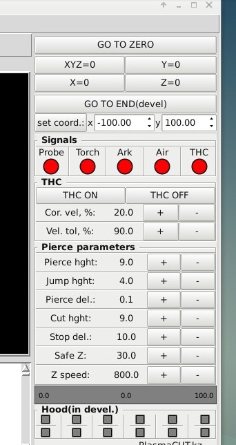

Добрый день, объясните новичку
как можно изменить и добавить что-то на эту панель?

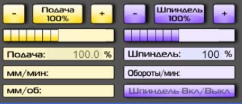

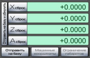

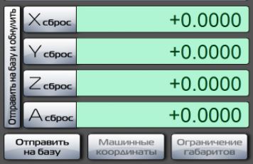

Уже успел привыкнуть к русскому скринсету Мача
Хотелось бы как-то реализовать все тоже самое в Линуксе
В частности, общее обнуление
345345.JPG (6627 просмотров) <a class='original' href='./download/file.php?id=185505&mode=view' target=_blank>Загрузить оригинал (26.72 КБ)</a>
Автопоиск высоты по Z
Возврат в точку X=0 Y=0 и Z=0
Реальные обороты шпинделя и подачи

Подскажите кто что может. Может кто-то что себе делал.
Хочу сделать такие кнопки в панели pyVCP:
1)Продублировать "стоп"F1 и "питание"F2, также как в основной панели, если нажать стоп питание блокируется, и кнопки с залипанием
2)Хоум, найти начало всех осей, доехать до концевиков по очереди
3)Проб, автопоиск по Z
4)Управление оборотами шпинделя
такого вида:
[ текст: текущие обороты ]
[ стоп\пуск ] *кнопка с залипанием
[ минус скорость ] [ плюс скорость ]
5) пуск и пауза программы

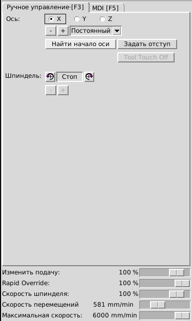

подскажите, всё же, можно как-то изменить эту панель
хочу размер поменять, как-то компактнее сделать, сузить, но кнопки по крупнее сделать
я так понял это надо что-то в файле axis.tcl править

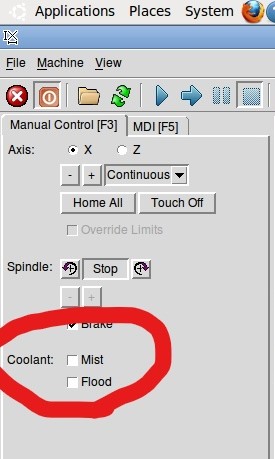

checkbutton $_tabs_manual.spindlef.brake \
	-command brake \
	-variable brake
setup_widget_accel $_tabs_manual.spindlef.brake [_ Brake]
# Grid widget $_tabs_manual.spindlef.brake
grid $_tabs_manual.spindlef.brake \
	-column 0 \
	-row 3 \
	-pady 2 \
	-sticky w
grid $_tabs_manual.spindlef.row1 -row 1 -column 0 -sticky nw
grid $_tabs_manual.spindlef.row2 -row 2 -column 0 -sticky nw
# Grid widget $_tabs_manual.spindlef.ccw
pack $_tabs_manual.spindlef.ccw  \
        -in $_tabs_manual.spindlef.row1 \
        -side left \
        -pady 2
# Grid widget $_tabs_manual.spindlef.stop
pack $_tabs_manual.spindlef.stop \
        -side left \
        -pady 2 \
        -ipadx 8
# Grid widget $_tabs_manual.spindlef.cw
pack $_tabs_manual.spindlef.cw \
        -side left \
        -pady 2
# Grid widget $_tabs_manual.spindlef.spindleminus
pack $_tabs_manual.spindlef.spindleminus \
        -in $_tabs_manual.spindlef.row2 \
        -side left \
        -pady 2
# Grid widget $_tabs_manual.spindlef.spindleplus
pack $_tabs_manual.spindlef.spindleplus \
        -side left \
        -pady 2
vspace $_tabs_manual.space2 \
	-height 12
label $_tabs_manual.coolant
setup_widget_accel $_tabs_manual.coolant [_ Coolant:]
checkbutton $_tabs_manual.mist \
	-command mist \
	-variable mist
setup_widget_accel $_tabs_manual.mist [_ Mist]
checkbutton $_tabs_manual.flood \
	-command flood \
	-variable flood
setup_widget_accel $_tabs_manual.flood [_ Flood]

боюсь ошибиться, поэтому не буду показывать пальцем, но кое-кто тут выкладывал образец своего интерфейса вроде как с 0 написанного на тикле.
asher писал(а): ↑ подскажите, всё же, можно как-то изменить эту панель
не вы один задаетесь такми вопросом, и вопросу этому наверняка больше десятка лет(вот например: viewtopic.php?t=1456). Но понятных инструкций для нубов нету(я по крайне мере не нашел)
причины по которым меня интересует этот вопрос точно такие же как у вас, если будут какие то достижения в этом направлении буду крайне признателен если поделитесь инструкциями.
по поводу своих кнопок то их проще быстрей и понятней делать через glade. во первых все сразу визуализируется; во вторых отладка проще, + файл обработчика можно написать и какиенибудь интересные вещи через эту панель вытворять.
5.jpg (6078 просмотров) <a class='original' href='./download/file.php?id=186098&mode=view' target=_blank>Загрузить оригинал (59.95 КБ)</a>

Подскажите, а как добавляют кнопку подачи СОЖ на эту панель?
InkedScreenshot-1_LI.jpg (6046 просмотров) <a class='original' href='./download/file.php?id=186107&mode=view' target=_blank>Загрузить оригинал (56.81 КБ)</a>
Re: Настройка интерфейса + Скрипты
А она вроде сама добавляется, если подключить нужный пин.
ну или в крайнем случае, если их настроить через stepconf - а как появится, можно проверить, что изменилось в конфиге.
