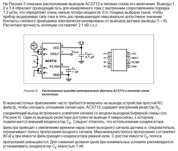

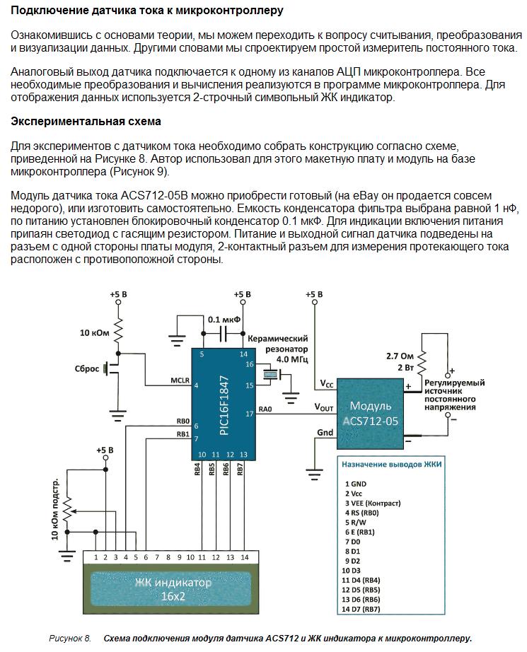

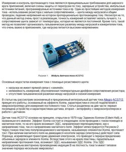

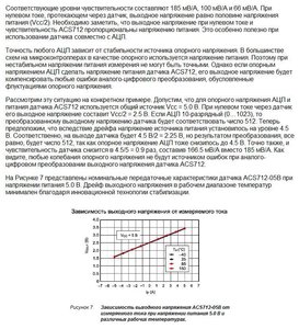

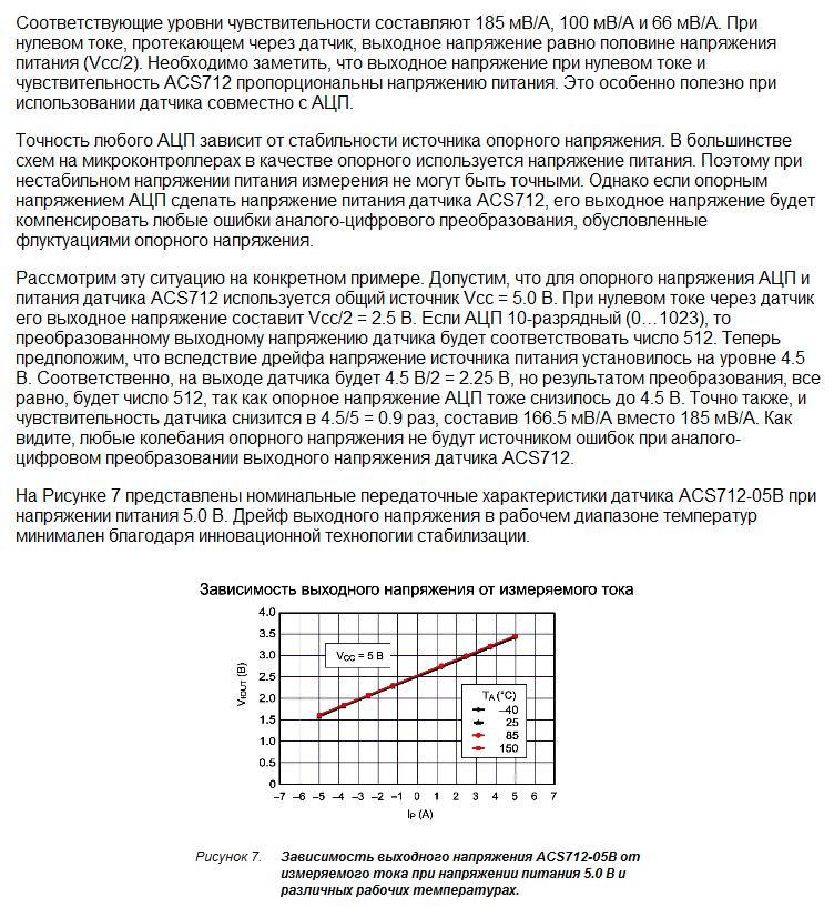

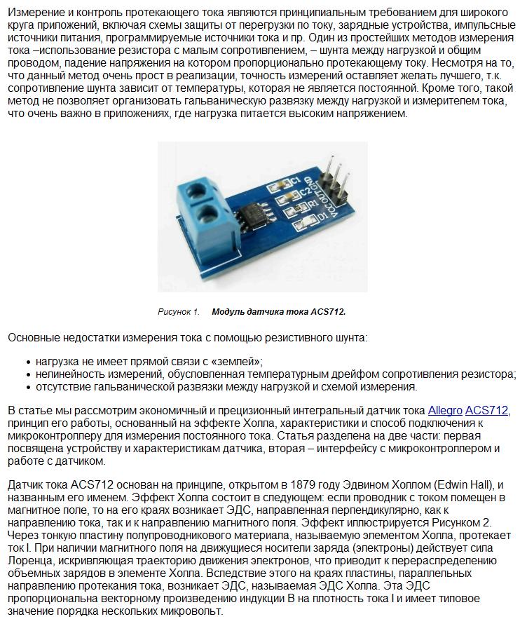

Я имел дело с датчиками тока ACS712. Очень удобная и точная штучка, есть на разный ток 10/20/30А, на выходе выдает линейное напряжение до 5В в зависимости от тока. Я использую в стопе автоматики ворот, увеличение тока мотора напряжением 80В при защемлении машины/кота/снега.ex71 писал(а):Может какие-то готовые девайсы есть?

Датчик тока есть в драйвере. Вопрос "как реализовать вход" который сможет видеть уровень напряжения.xvovanx писал(а):Я имел дело с датчиками тока ACS712
Штука интересная, как раз ворота на даче буду собирать. Спасибо!
