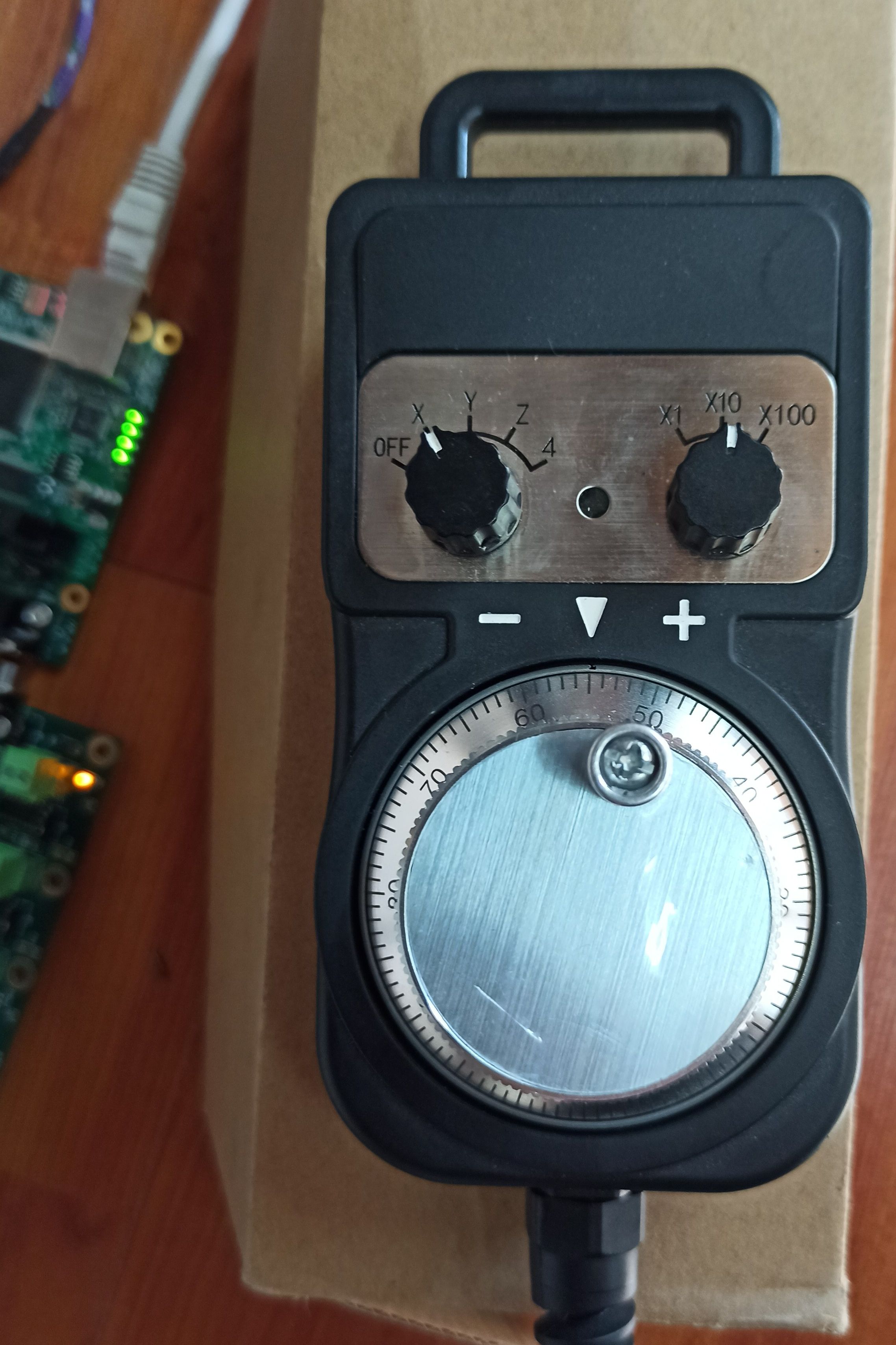

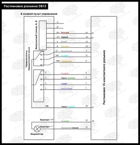

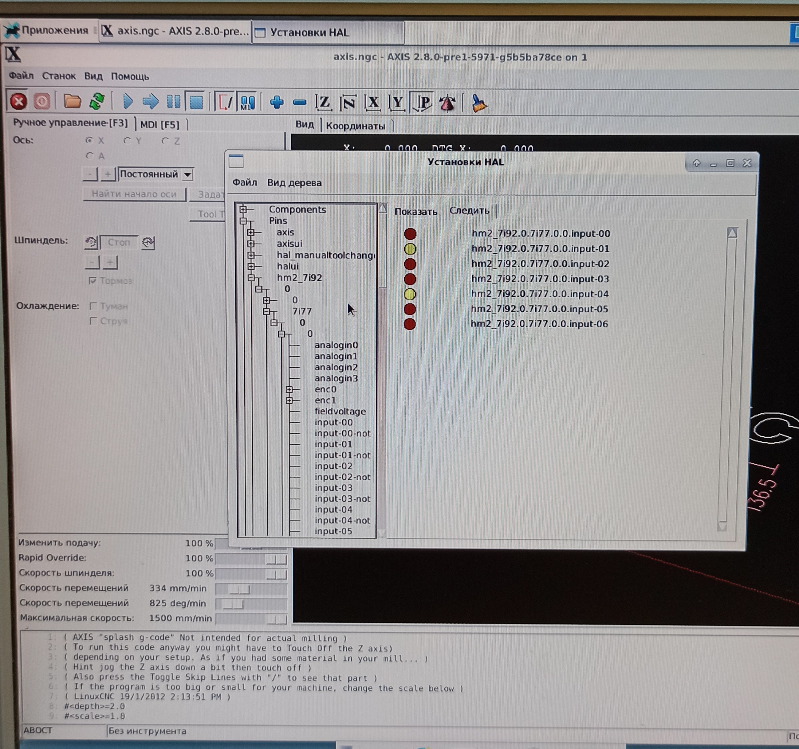

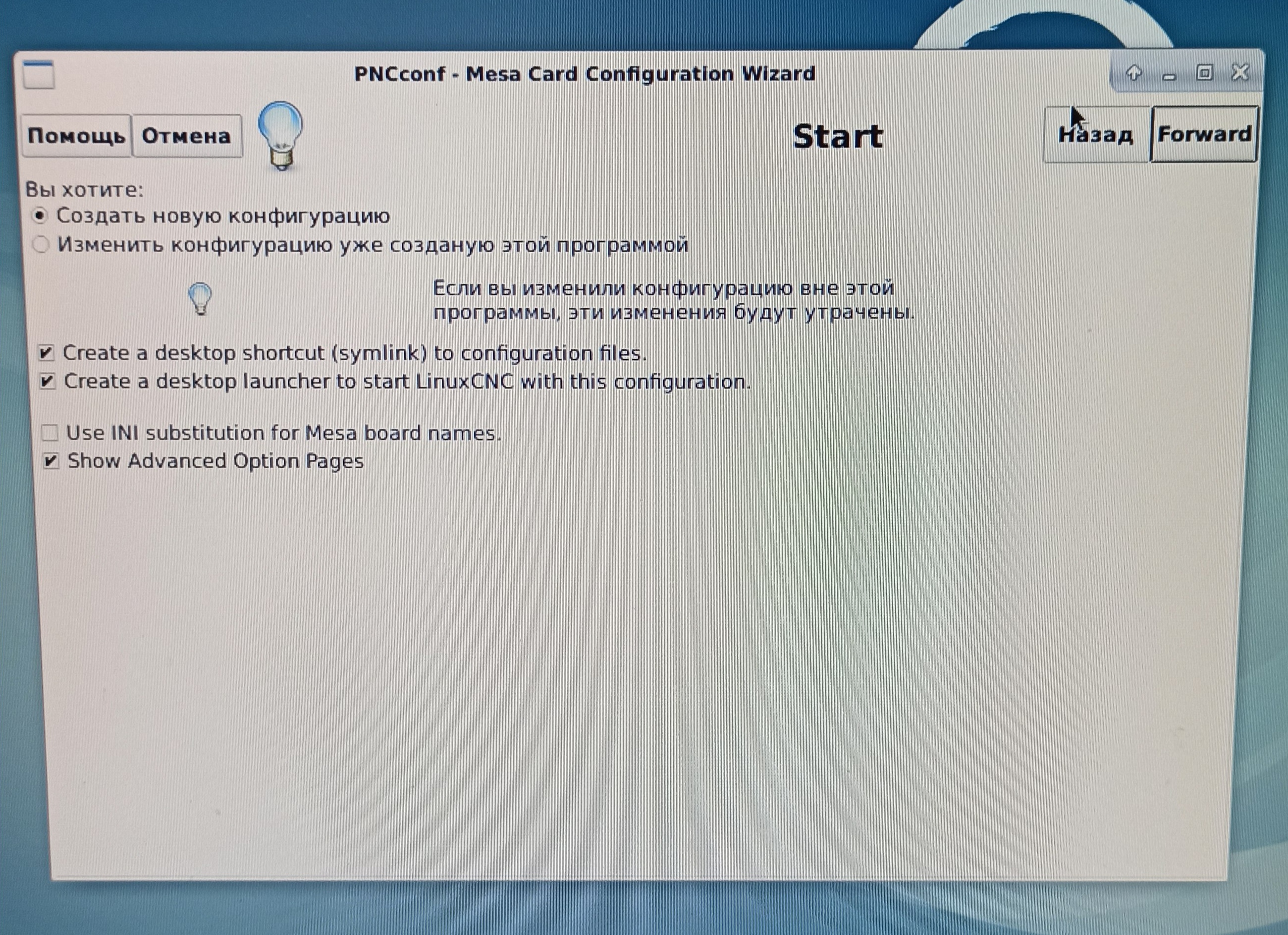

Начну с первого вопроса - подключение:

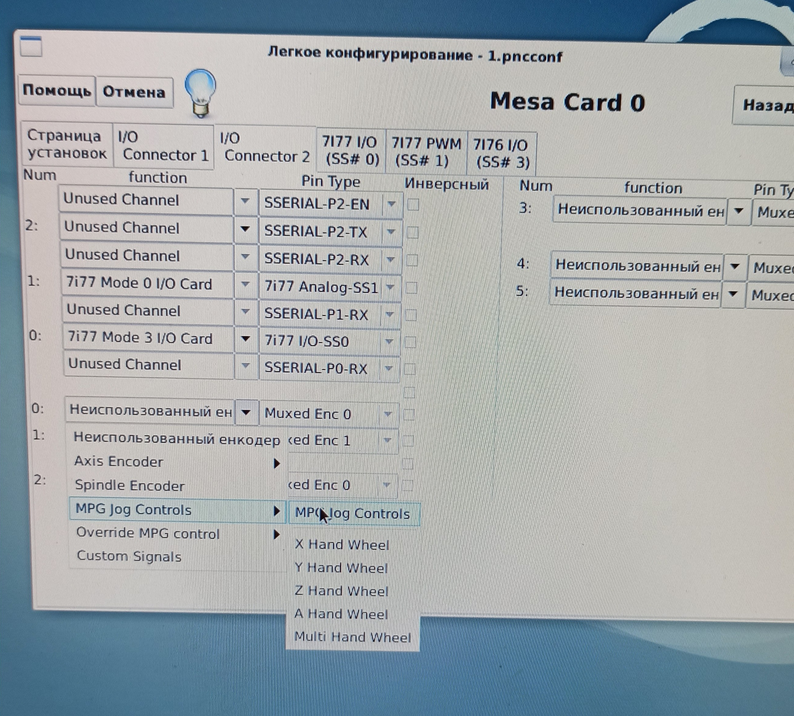

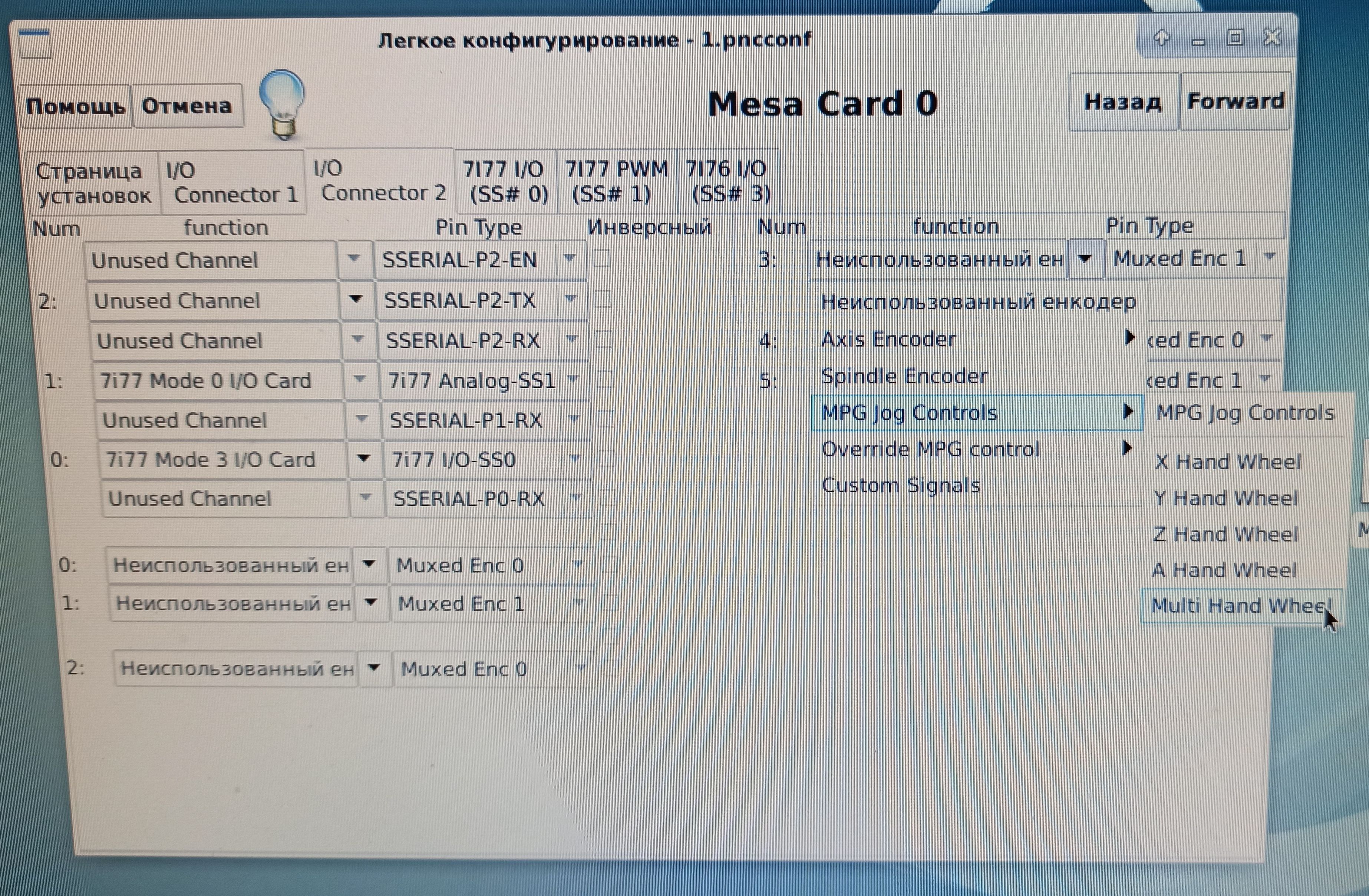

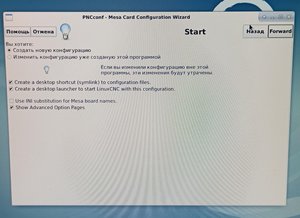

У меня 7і92+7і77, LinuxCNC 2.8. Включен MODE3. Я включал в визарде. Для этого в начале нужно поставить галочку "Включить доп. опции" Тогда на странице выбора входов-выходов будет возможность выбрать этот режим. Иначе он будет неактивен.
Еще можно включить в HAL. Как - пока не знаю, где это прописать. Просьба дополнить,кто знает.

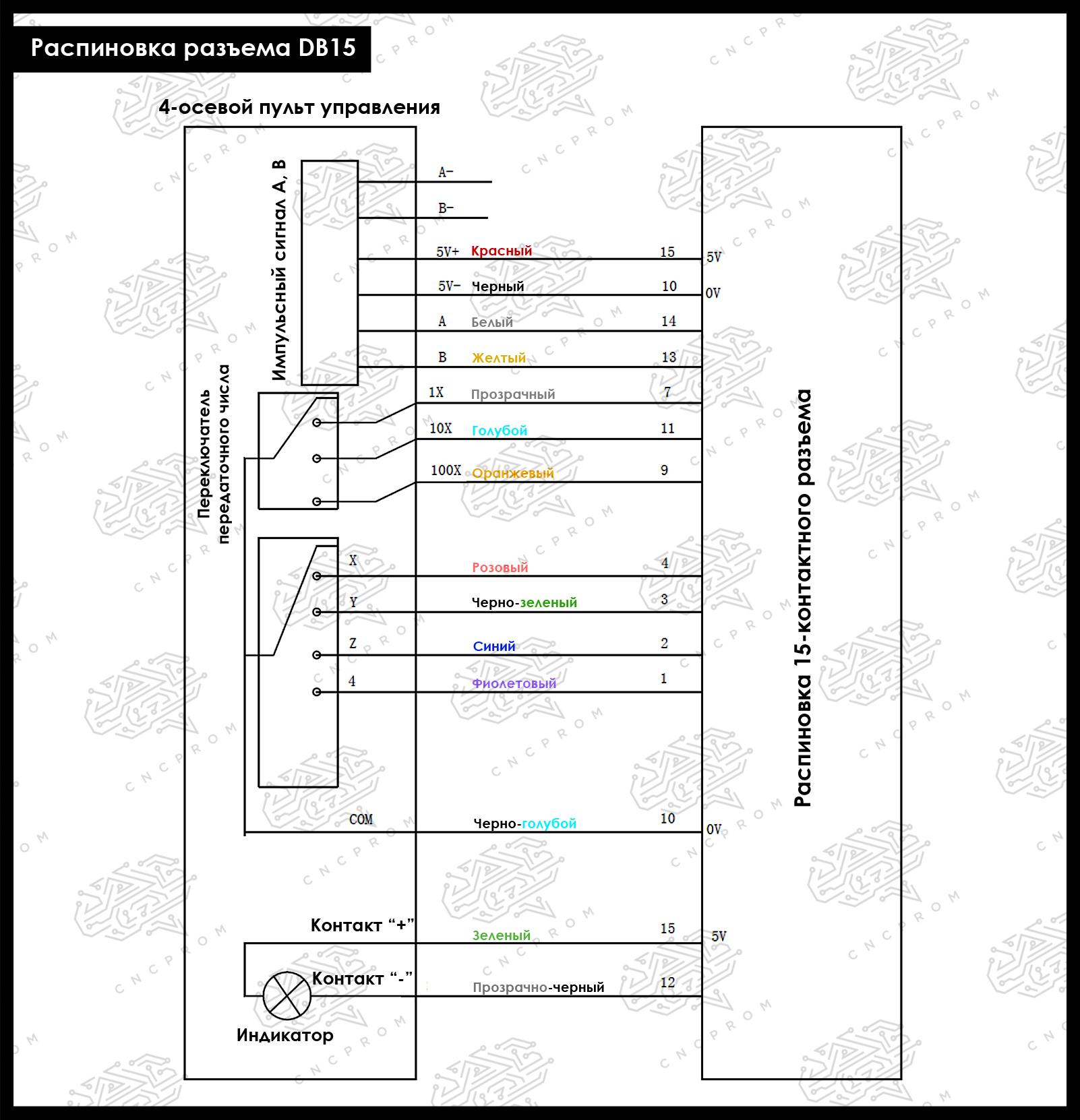

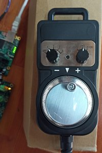

Сам пульт разделим на две части:
1. Переключатели выбора осей и шага. Они берут питание 24В из разьема ТВ2, и переключают их на входа, которые у Вас свободны. У меня например
это i00-i06 на разьеме ТВ8. Потом мы их пропишем в визарде или в HAL. Проконтролировать этот момент можно в HallShow.
2. Сам енкодер. Как правило они 5 вольтовые. У него 4 провода. +/- питания и 2 выхода - А, В. Их мы садим на входа 16 и 17 разьема TB7. Питание я
брал из TB2 через стабилизатор LM7805. Если брать от 5в питания платы, то скорее всего работать не будет. Они гальванически развязаны. Хотя я не
пробовал. Стабилизатор при этом неплохо грелся, так что нужен радиатор или импульсный преобразователь. Контролируем опять в HallSshow.
"светодиоды" по очереди моргают. Хотя у меня как то хаотично моргают.
Поскольку у меня 7i77, то у меня есть входа для 6 енкодеров(линеек). Одну из них я использовал для подключения крутилки. На том же разьеме
есть и 5в. Контролируем в Hallshow в разделе енкодеры параметр "count". Крутим колесо - циферки меняются. В визарде этот енкодер можно
назначить на выбор MultiHandweel и т д. (Lcnc 2.8) Это работает и без MODE3.
Если у кого есть что добавить, поправить, спросить - давайте. И будем переходить ко второму пункту.

а ты допускал,что у тебя сам пульт неисправный? :)

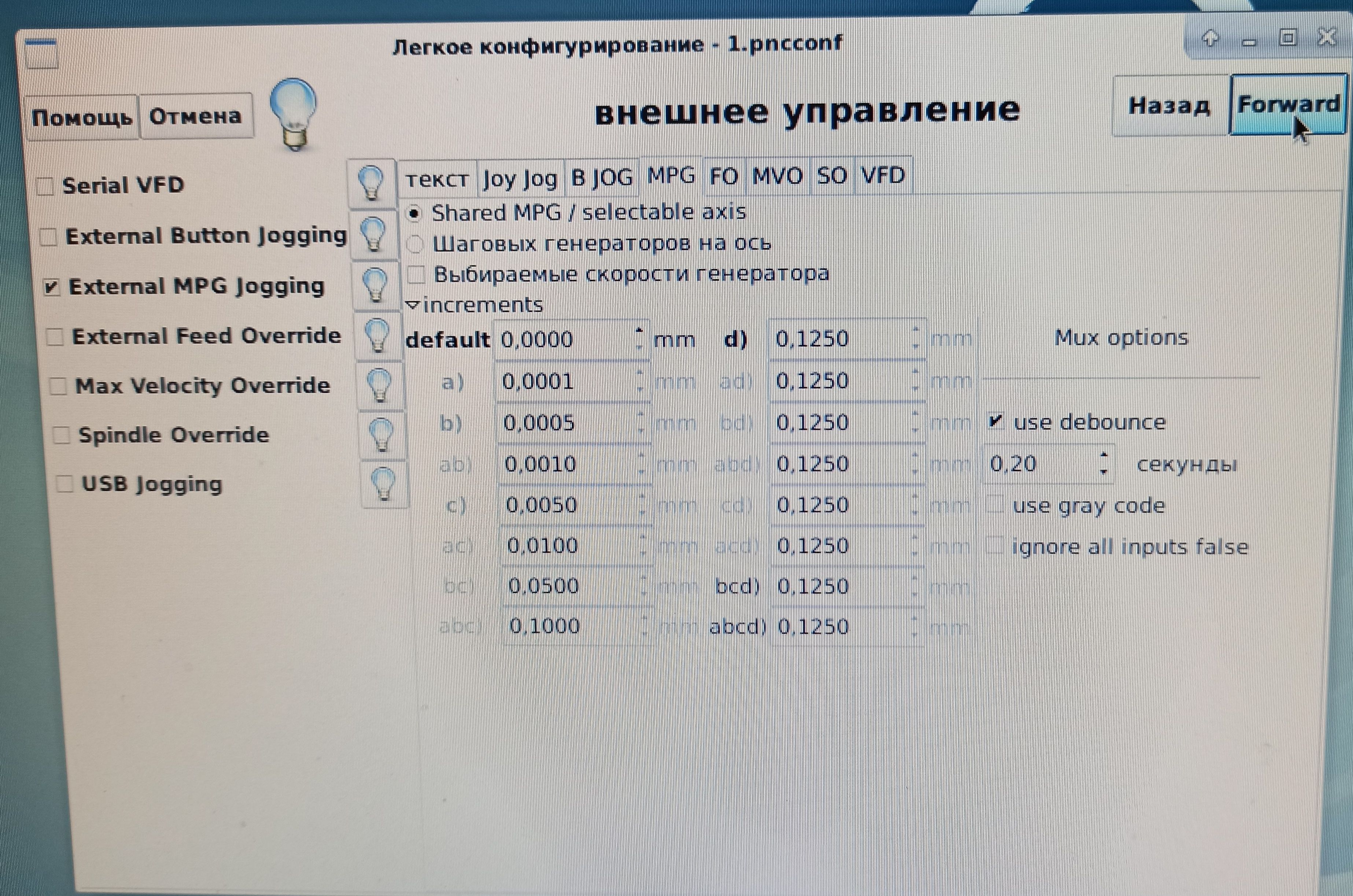

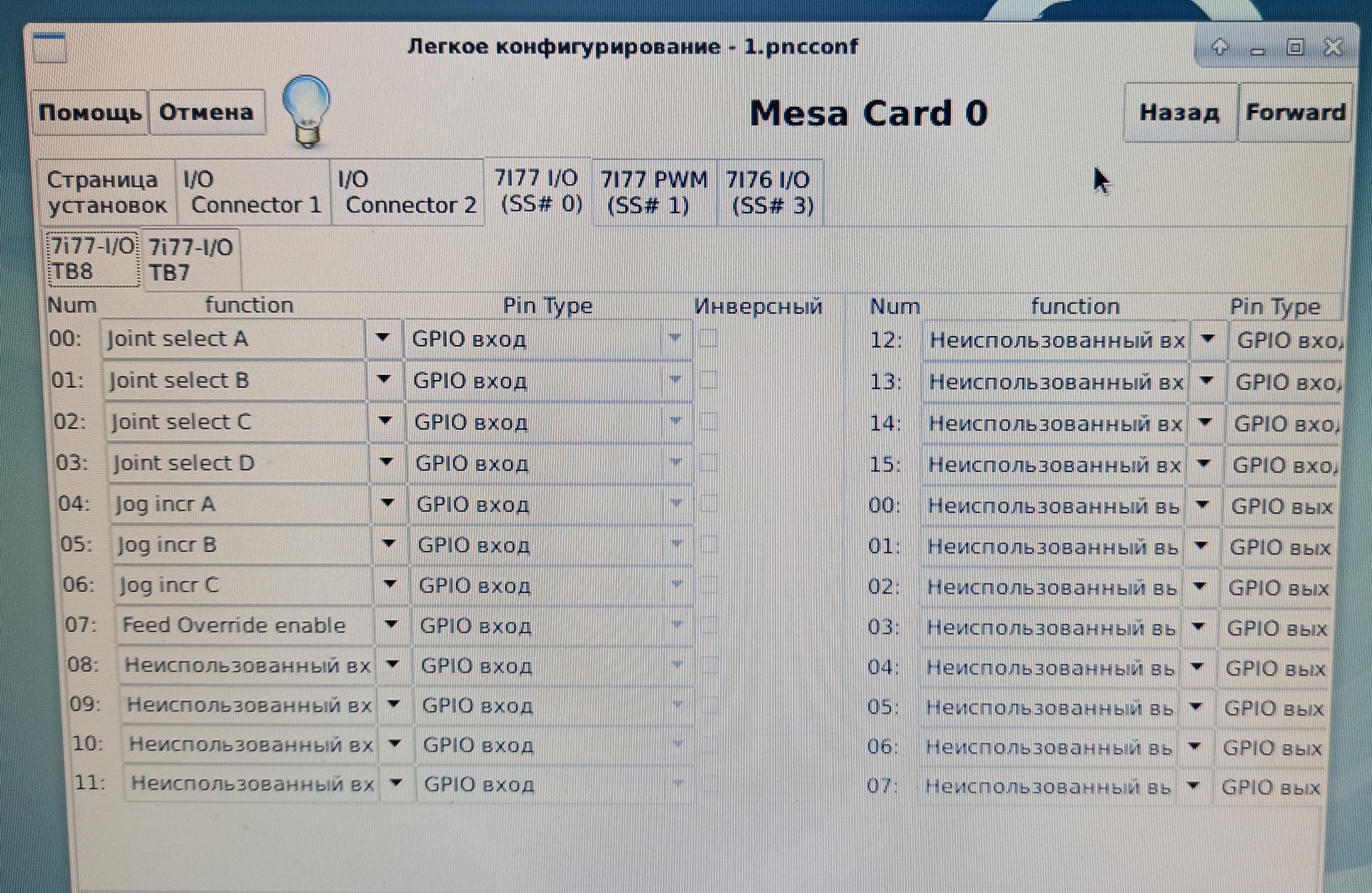

Теперь о настройке через визард. Таким образом настраивается большинство функций. Через HAL я прописываю только пины для ladder. Но у меня таким образом MPG настроить не получилось. Пины назначал таким образом, как на фото. В HallShow они работают. В реальности нет. Как понять, в каком месте не работает - не знаю. Через HAL тоже не работает, ругается на неправильные пины при запуске. Прошу совета у бывалых.
