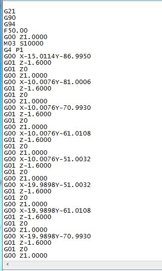

Просьба не пинать. Linux CNC вхолостую гонит код, однако если запустить вручную с девятой строки станок начинает отрабатывать, затык происходит на восьмой. В чем может быть причина? Mach3 переваривает программу нормально
код.JPG (3570 просмотров) <a class='original' href='./download/file.php?id=182537&mode=view' target=_blank>Загрузить оригинал (31.9 КБ)</a>

Это как? Код бежит по строкам, станок стоит и шпиндель молчит? И хорошо бы код как файл иметь для проверки, а не картинку.

Z поднимается на 1мм и код просто бежит вниз, станок отпускает оси и не реагирует

А если убрать G4 с паузой (7 строку).
Вручную до координаты (X-15.0114 Y-86.9950) пускает? Может какие лимиты.

Проблема скорее в строке M03 S10000 - включение шпинделя.
Выложите файлы ini и hal.

Попробуйте дописать подачу в 9ю строку:
G00 X-15.0114Y-86.9950
G01 Z-1.6000 F50

G97 надо добавить

У меня на станке работает, единственная правка M2 в конце кода.

Именно - убрал строку включения, запустилось как надо, шпиндель у меня не сконфигурирован, товарищи всем спасибо за оперативность и неравнодушие! Шишек, по ходу, впереди еще много..)
