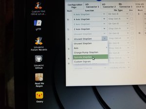

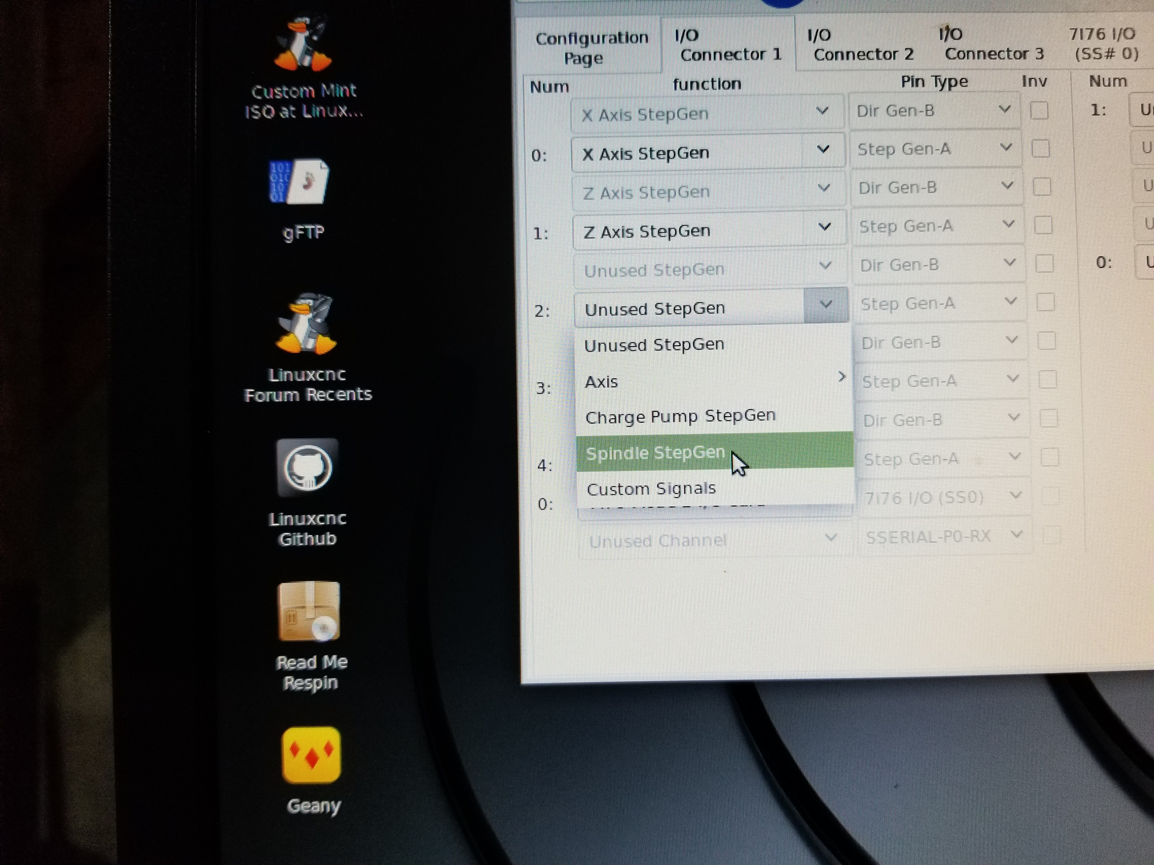

xenon-alien писал(а): как назначить ещё один ШД STEP/DIR для токарного шпинделя, без обратной связи по скорости и положению?
Я просто в PNCconf делал:
20200601_182140.jpg (5650 просмотров) <a class='original' href='./download/file.php?id=182053&mode=view' target=_blank>Загрузить оригинал (4.59 МБ)</a>
Но это только с Mesa получится, на LPT наверное только вручную

AlekseySP писал(а):Я просто в PNCconf делал:
Я примерно тоже так представлял... Благодарю за подсказку. (очень выручает)

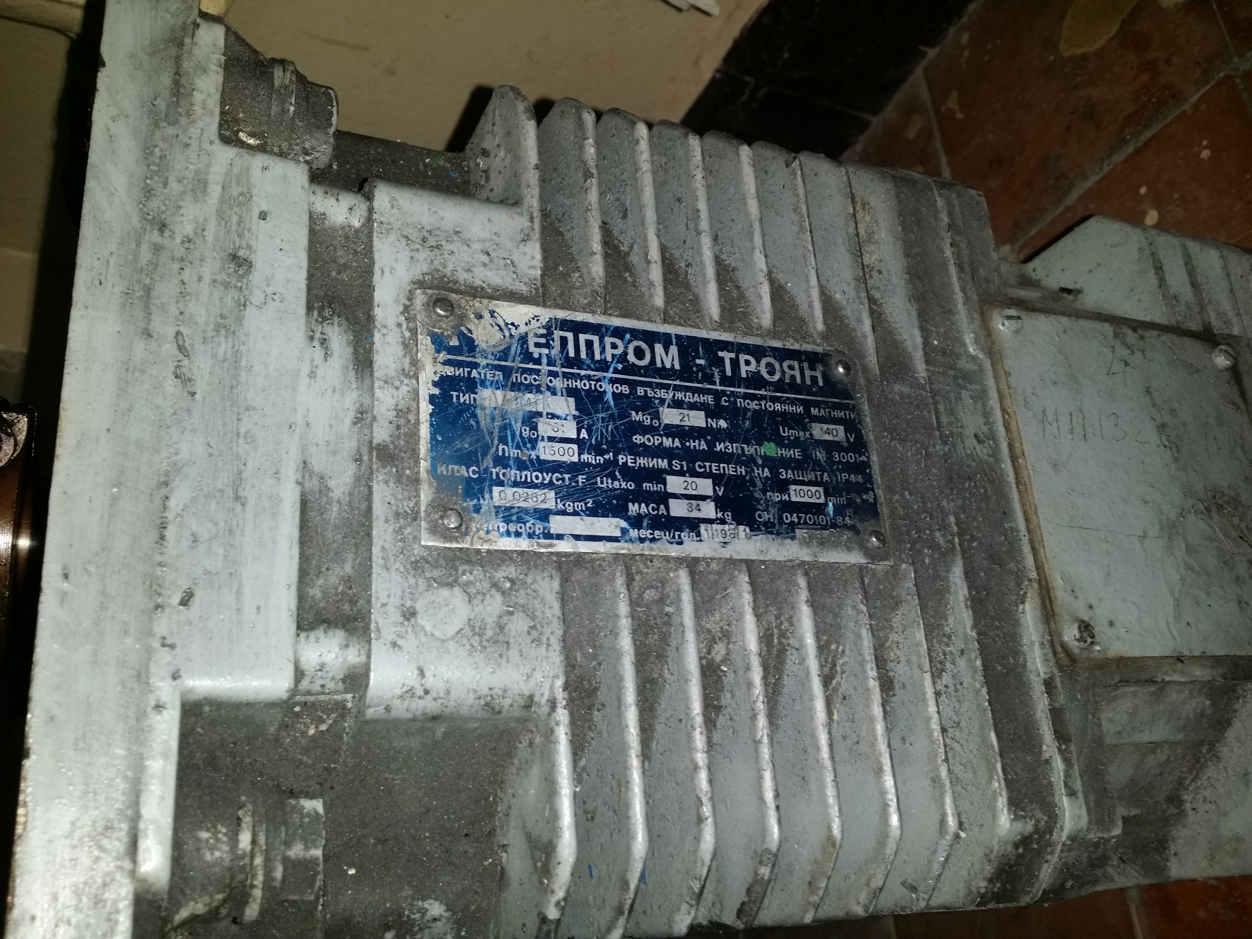

Хотел спросить, в курсе ли кто-то как можно двигатели по кВт перевести в Нм?
А то разобранный токарный станок 16к20т1 нужно для начала в чувства приводить и заказать на него привода. (что бы уже все станки работали)
Оригинал 1,1кВт на поперечке с шагом винта 5мм и 2,2 кВт на продольной с шагом винта 10мм (если что, то драйверов к оригиналам нету, а стоят дороже, чем гибридный кит)
Для поперечки есть пока что гибрид с первого поста на 12Нм. (не знаю, хватит ли его)
А на продольную предположили 20Нм гибрид поставить. (тоже под вопросом)
Шпиндель скорей всего будет китайская серва 2-3кВт. (за одно поиграюсь с позиционированием по STEP/DIR)
На сколько я понял, то по идее даже 2000 об/мин достаточно для тех задач.
Хотелось бы его гонять по заводским режимам, но это не обязательно.
Есть у кого-то дельный совет по приводам?

20200702_134240.jpg (5012 просмотров) <a class='original' href='./download/file.php?id=183497&mode=view' target=_blank>Загрузить оригинал (3.54 МБ)</a>
Я что-то туплю...
Нашел фото одного из приводов осей. 21 Нм
Останется разобраться, на какой оси стоял этот. Второй не нашел между фотографиями.

xenon-alien писал(а):Хотел спросить, в курсе ли кто-то как можно двигатели по кВт перевести в Нм?
Зависит от номинальных оборотов.
xenon-alien писал(а):А то разобранный токарный станок 16к20т1 нужно для начала в чувства приводить и заказать на него привода. (что бы уже все станки работали)
У меня стоят на всех осях 1квт 1000 об/мин момент не помню. Если сверлить непрерывно сверлом ф20 и более, то будет вышибать сервы по перегрузу. Если сверлить прерывисто то прокатывает. По 5мм с диаметра, подача 0,2мм обдираем при ф100мм, если драть больше сервы по перегрузу свалятся.
У меня такие сервы потому как тогда не было 3ф. Поставил максимум что были на 1ф 220в.
Сейчас ставить будем 2-3квт 1500 об/мин.
У китайских серв, момент может быть указан не номинальный, а максимальный. Это такой "маркетинговый ход" :) Другими словами сервы не выдают что написано ;)
xenon-alien писал(а):Оригинал 1,1кВт на поперечке с шагом винта 5мм и 2,2 кВт на продольной с шагом винта 10мм
КВТ тебе не помогут. Нужно смотреть Нм.
Серва 1квт-1000об/мин "порвет" серву 2квт-3000 об/мин. Чем меньше номинальные обороты, тем больше Нм.
