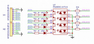

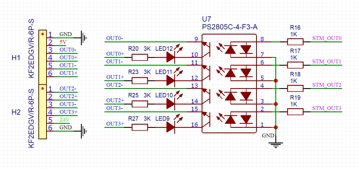

На этой доброй ноте, предлагаю перейти к развязке выходов.
Самый первый вариант из головы

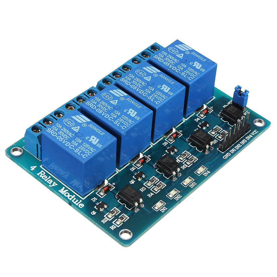

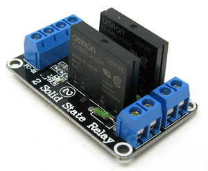

Сообщения: 7490
Re: Плата развязки для LinuxCNC (Ethernet + STM32)
Я поэтому и спрашиваю :) обычно, юзаю релейные модули, типа таких. Но то ж я. Другие люди могут захотеть питать релюшки прямо через выход. Пойду посмотрю мос/тран-зюки..

Lunatic
Сообщения: 460
Репутация: 75
Сообщение Lunatic »
В отличии от входов для выходов не нужно универсальности (2 конца оптопары выводить наружу), достаточно соединить на землю все эмиттеры, и на 2 разъема уже можно 8 каналов вывести. Я бы после оптопар поставил ULN2003 или транзисторы помощней (или если аналог есть на 8 каналов), получим возможность коммутации реле на 24В до 0.5А (или выше с транзисторами).

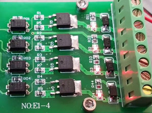

Сообщения: 7490
Можно, канеш, замутить что-то типа :)
8899_6.jpg (2153 просмотра) <a class='original' href='./download/file.php?id=169899&mode=view' target=_blank>Загрузить оригинал (386.11 КБ)</a>
alex_sar
Сообщения: 1863
Репутация: 315
Сообщение alex_sar »
А нужна ли на выходе отпразвязка? Если нужно, то через реле всё развяжется!
ULN2003 отличный вариант - советую посмотреть.
dpss-2
Сообщения: 628
Репутация: 305
Настоящее имя: Alex
Сообщение dpss-2 »
alex_sar писал(а):А нужна ли на выходе отпразвязка?
Нужна, но необязательно опто. Нужны интеллектуальные ключи с защитой по току.
Сообщения: 21923
Отличный вариант, это что-то типа NCV7608 - развязка на трёх..семи оптронах даёт от 8 до 32 выходов. :)
P.S. Ещё не разу не сталкивался с необходимостью развязывать входы от выходов...
