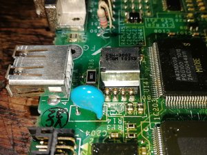

светодиоды - ага, по-моему так
фильтр, о котором говорил dpss-2, ставится между сигнальной землей (0 источника питания платы) и защитным заземлением (корпус, металлизированные отверстия винтов крепления, экраны разъемов и т.п.) вот например голубенький кондер HR R 102K 1KV
update: да, делать входы, срабатывающие в диапазоне 5..24В не стоит... смысл использования 24В как раз в том, чтобы поднять порог до ~15В. надо будет 5В - просто впаивайте другие номиналы резисторов делителей на входах, да и все
fg-sg.jpg (4340 просмотров) <a class='original' href='./download/file.php?id=169732&mode=view' target=_blank>Загрузить оригинал (288.28 КБ)</a>
dpss-2
Сообщения: 538
Репутация: 305
Настоящее имя: Alex
Re: Плата развязки для LinuxCNC (Ethernet + STM32)
Сообщение dpss-2 »
Задача этого фильтра - уменьшить dU/dt до допустимого уровня для входной развязки. Уменьшать порог срабатывания до уровня обычной логики - плохая идея с точки зрения помехоустойчивости. Тут или трусы или крестик :D . Как вариант - сделать сменные модули.

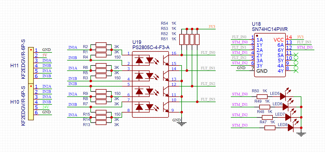

Давайте попробуем усложнить. Финальный вариант, я думаю, будет более простым. Но на этапе планирования можно нагородить по полной программе :hehehe:
Добавил по паре резисторов, чтобы мальца рассеять тепло. Номиналы подбирать опытами.
Дорожки к ним и от них можно сделать чуть толще или нагородить полигончиков.
Rev: 1.7
2019-10-01_220224.jpg (4275 просмотров) <a class='original' href='./download/file.php?id=169742&mode=view' target=_blank>Загрузить оригинал (287.71 КБ)</a>
Lunatic
Сообщения: 442
Репутация: 75
Сообщение Lunatic »
N1X писал(а):В таком диапазоне просто уже сложно сделать. Считать минимум на 5 вольт, тогда на 24 дофига тепла рассеивать придется... Ну или усложнять схему...
Для примера для HCPL-631 диапазон рекомендованных входных токов 7-15 мА. Ниже 5 мА не гарантируется срабатывание, выше 15 мА быстрее деградирует. Т.е. просто на резисторах сделать диапазон 5-24В не реально. Можно сделать 2 диапазона - 3-6 В и 12-24 В и выбирать перемычкой нужный резистор. Для выбранной оптопары думаю будет аналогично.
Lunatic писал(а):Для примера для HCPL-631 диапазон рекомендованных входных токов 7-15 мА. Ниже 5 мА не гарантируется срабатывание, выше 15 мА быстрее деградирует.
В каком месте datashet'a искать эти данные? :hehehe: Облазил всю PDF'ку на PS2805 на предмет минимального тока. В тырнетах видел исследования с подбором номиналов для PC817. Про PS2805 такого не встречал.
ЗЫ на схеме диапазон получается примерно от 3 до 16 мА
2019-10-01_225105.jpg (4270 просмотров) <a class='original' href='./download/file.php?id=169743&mode=view' target=_blank>Загрузить оригинал (276.66 КБ)</a>

Сообщение merkwurdigliebe »
MX_Master писал(а):Облазил всю PDF'ку на PS2805 на предмет минимального тока
график CTR vs IF
Lunatic
Сообщения: 442
Репутация: 75
Сообщение Lunatic »
У меня так получилось для PS2805:
1. Максимальное быстродействие при большом токе на выходе (низком сопротивлении нагрузки). При Ucc = 3,3 В , U насыщения 0,3В и Rвых = 1кОм получим I вых = 3 mA, (немного быстрее при R вых = 500 Ом I вых 6 мА )
2. При CTR больше 100% в диапазоне I входном от 1 до 30 mA, получаем I входной от 3 до 30 мА для 1кОм нагрузки и 6-30 мА для 500 Ом.
3. Еще в конце есть график деградации, на котором хорошо видна разница между 5 и 20 mA I входного. Я бы 20 mA не стал сильно превышать.
Итого: I вых 6 mA, I вх 6 - 20 mA ( если добавить коэффициент на "китайскую" точность, то I вх = 10-20 mA)
merkwurdigliebe
Сообщения: 603
Репутация: 580
Откуда: București
на яскавовской плате с фото выше, где
R1=680, R2=5.6K, PS2805-4
Rвых=22К
5 или 3.3В - не знаю

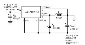

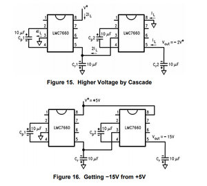

Товарищи, немного отходя от темы развязки, хочу спросить кто как получает обратную полярность напряжения? Для аналога +-10V надобно иметь под рукой источники хотя б +-12V. Первый вариант из найденных - заюзать парочку ICL7660 (LMC7660, MAX1044). Китайцы повсеместно продают ICL7660, так что с закупом порядок. Но, какие есть ещё варианты?
2019-10-02_122117.jpg (4207 просмотров) <a class='original' href='./download/file.php?id=169769&mode=view' target=_blank>Загрузить оригинал (61.82 КБ)</a>
megagad
Сообщения: 3152
Репутация: 712
Сообщение megagad »
MX_Master писал(а):Для аналога +-10V надобно иметь под рукой источники хотя б +-12V.
Что ж такое, китайцы зажали 79L12, есть только 79L05 :cry:
Да и мощность у 79L12/78L12 не сказать, чтобы сильно мощная :)
Есть готовые DC/DC преобразователи... Начни с них, так проще...

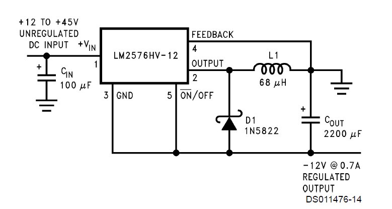

N1X писал(а):Есть готовые DC/DC преобразователи... Начни с них, так проще...
Скорее всего, так.
lm2576_-12V.jpg (4138 просмотров) <a class='original' href='./download/file.php?id=169798&mode=view' target=_blank>Загрузить оригинал (32.14 КБ)</a>

Сообщение Lexxa »
Кажись эти 78/79 преобразователи сильно шумят
:bender:
megagad
Сообщения: 3152
Репутация: 712
Сообщение megagad »
MX_Master писал(а):Да и мощность у 79L12/78L12 не сказать, чтобы сильно мощная
Ну, тут как-бы всё упирается в 34063 ;) Ставим её в помощь мосфет, мотаем транс помощнее и ставим обычные 7812 и 7912!
Вот тут много полезных схемок: http://sxem.org/2-vse-stati/19-istochni ... ej-mc34063
