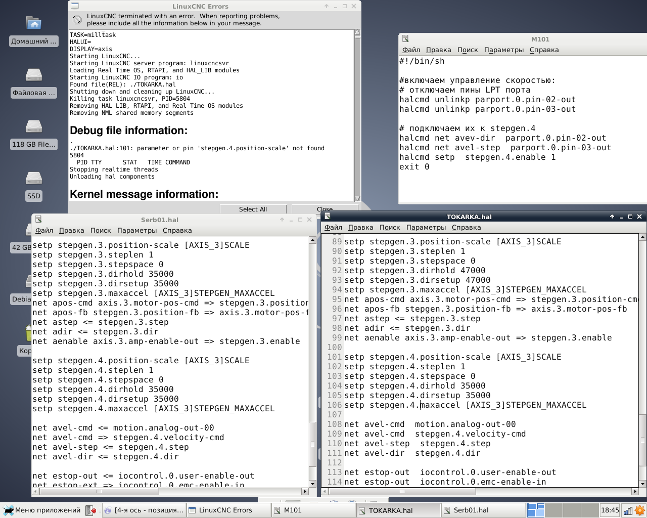

в М-коде первую строку добавил, каввычки убрал (там два пробела остается).
В hal сделал аналогично приложению с 47 сообщения.
Теперь ругается:
"Stepgen.4.position-scale"
Что может быть?
Теперь ругается:
Что может быть?

любишь гадать?))fleshget писал(а):Что может быть?
может у тебя загружается 4 stepgen_а,а пин уже 5-го
зы
чтоб без гаданий - показывай файлы конфига

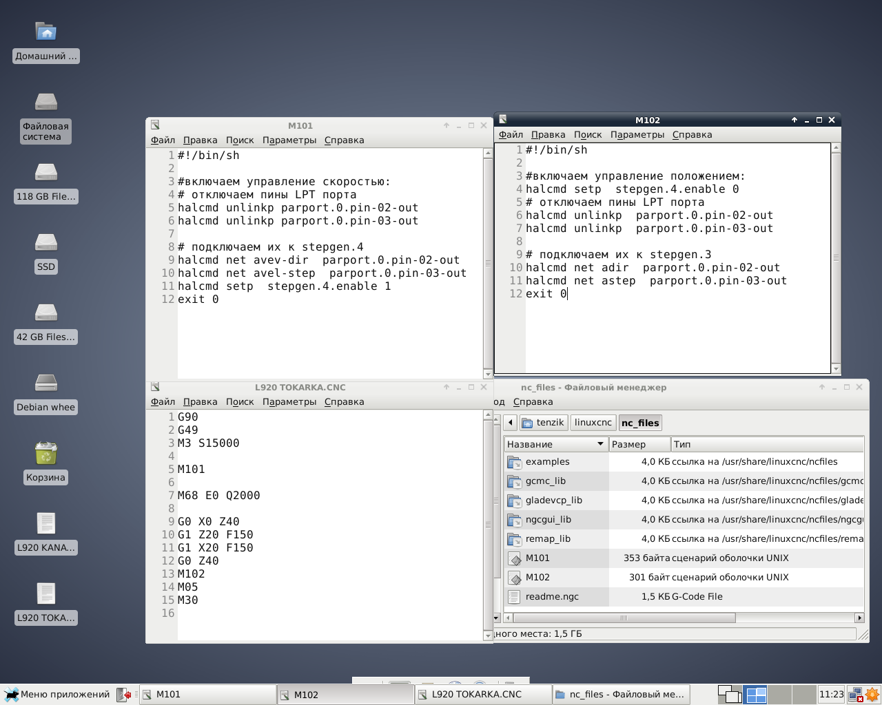

Вот настоящий М101:
Когда в М-файле удалял кавычки - то обратил внимание, что если оставить два пробела - то ругается как сейчас, а если один пробел - то по другому, что-то вроде scale. Оставил по два пробела.
Вот настоящий М101:
#!/bin/sh
#включаем управление скоростью:
# отключаем пины LPT порта
halcmd unlinkp parport.0.pin-02-out
halcmd unlinkp parport.0.pin-03-out
# подключаем их к stepgen.4
halcmd net avev-dir parport.0.pin-02-out
halcmd net avel-step parport.0.pin-03-out
halcmd setp stepgen.4.enable 1
exit 0- Вложения

в вашем хел файле 8 строка должна иметь приблизительно такой вид
loadrt stepgen step_type=0,0,0,0,0 ctrl_type=p,p,p,p,v
да и наварное надо в ини файле в разделе
[AXIS_3]
удалить или закомментировать строки
#MIN_LIMIT = -360000.0
#MAX_LIMIT = 360000.0
[AXIS_3]

Еще одну проблему помогите добить:
M102 не выключает поворотку. Она продолжает вращаться.
А когда введу команду с терминала:
"halcmd setp stepgen.4.enable 0"
- то останавливается.
chmod u+x M102 вводил.
Что не так у меня?
Что не так у меня?

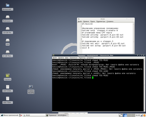

Изменил буковку на L. Вроде не помогло.в файле М101 ошибка 8 строка по логике должна быть такой
Захожу в терминал с директории
~/linuxcnc/nc_files/
ввожу М102
И выводится сообщение:
bash: M102: команда не найдена
- solo
- Мастер
- Сообщения: 1374
- Зарегистрирован: 20 окт 2011, 18:39
- Репутация: 272
- Настоящее имя: Юрий Соловьев
- Откуда: Украина Харьков
- Контактная информация:
Re: 4-я ось - позиция/скорость
файл сделал исполняемым
и наверное М( английское в названии файла и задании команды МДИ ) М101 и М102 надо писать МДИ командах по Ф5 в запущенном LinuxCNC
alex_sar
- Мастер
- Сообщения: 1863
- Зарегистрирован: 28 авг 2018, 17:13
- Репутация: 315
- Настоящее имя: Алексей
Сделай такfleshget писал(а):Изменил буковку на L. Вроде не помогло.в файле М101 ошибка 8 строка по логике должна быть такой
ввожу М102
cd ~/linuxcnc/nc_files
chmod 755 M102
./M102
(по умолчанию файлы из текущего каталога не исполняются - надо добавить ./ )

В запущенной программе нажимаю F5. Ввожу M102 - не останавыливает.
И через
chmod 755 M102./M102
тоже...
Как то это М102 зарегистрироваться не может в системе...
Хотя М101 как то ж работает.
И через
тоже...

Ты пользуешь редактор, который на концах строк вставляет CR+LF - это не годится. В Unix/Linux на концах строк должно быть только LF.
alex_sar
- Мастер
- Сообщения: 1863
- Репутация: 315
Так зачем же ты в одну строку-то пишешь?fleshget писал(а): И через
тоже...
Я же специально отдельно написал команды
chmod 755 M102 - сделать файл исполняемым
./M102 - запустить файл M102 из текущего каталога
Если это тот редактор что на экране, то там всё правильно будет c CRLF.UAVpilot писал(а): Ты пользуешь редактор, который на концах строк вставляет CR+LF - это не годится. В Unix/Linux на концах строк должно быть только LF.
А, точно! Ругается на этот файл. Видимо файл с флэшки скопирован.
Автор, надо файл перенабить руками с нуля прямо на линуксе. Сделать chmod 755 M102. И всё будет работать.
