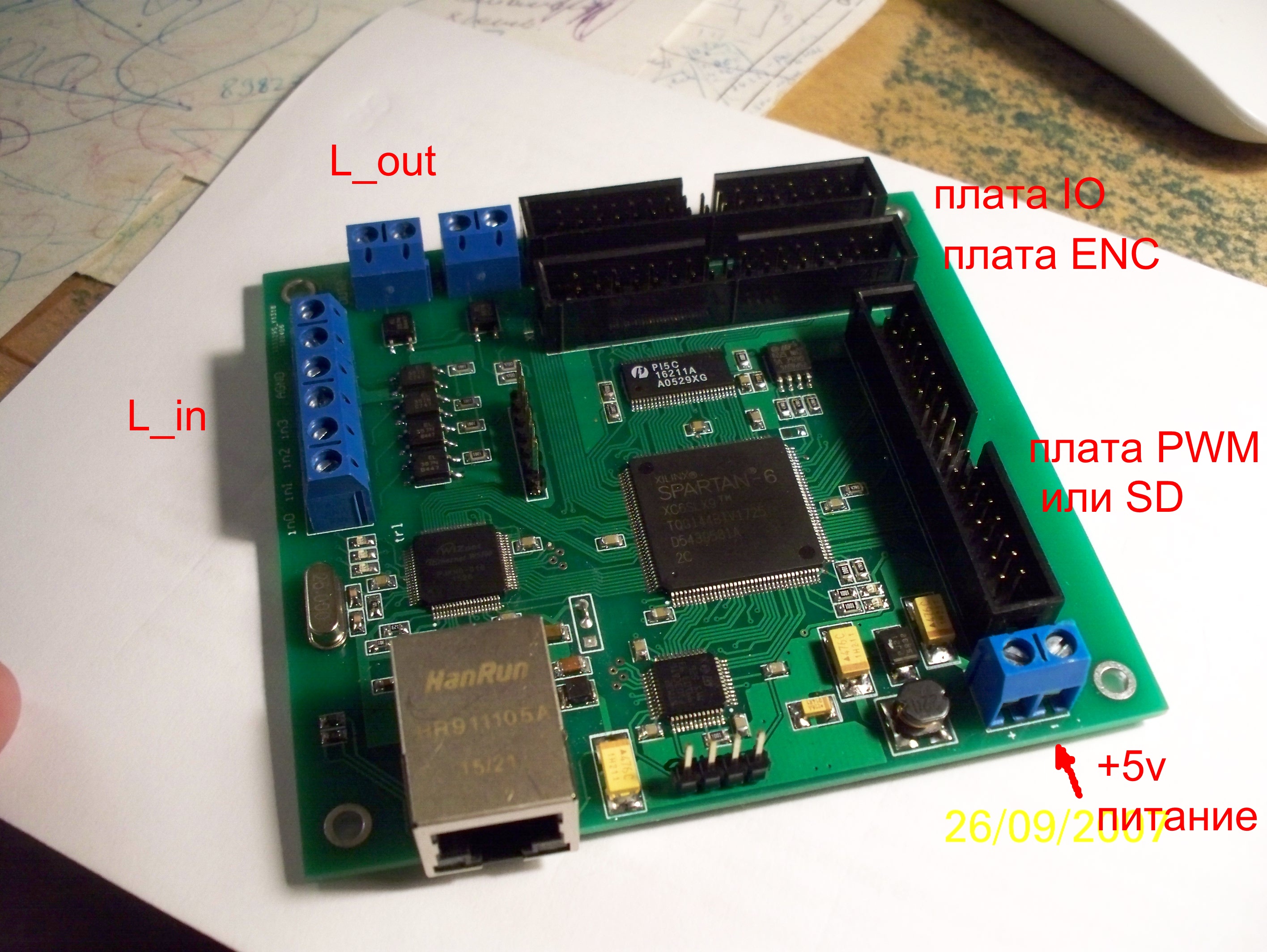

Итак есть уже кому попробовать ETH.
ethi.jpg (4896 просмотров) <a class='original' href='./download/file.php?id=149706&mode=view' target=_blank>Загрузить оригинал (1.25 МБ)</a>
Тестовый конфиг и драйвер:
ETSD.zip
(22.4 КБ) 388 скачиваний

Приехала небольшая посылка с платами.
Вечером будем пробовать подключить езернет :_
870D67BC-EB42-41AA-A85B-34F4AF37EF07.jpeg (4884 просмотра) <a class='original' href='./download/file.php?id=149708&mode=view' target=_blank>Загрузить оригинал (2.66 МБ)</a>

Подключил езернет плату, пока на тестовом варианте без остальных подключениый.
постояла 5 часов, проблем обнаружено не было.
буду потихоньку собирать станок и подключать в живую.
в итоге потребуется подключить 6 серв с энкодерными входами (будут заведены в linuxcnc) и 3 линейки.

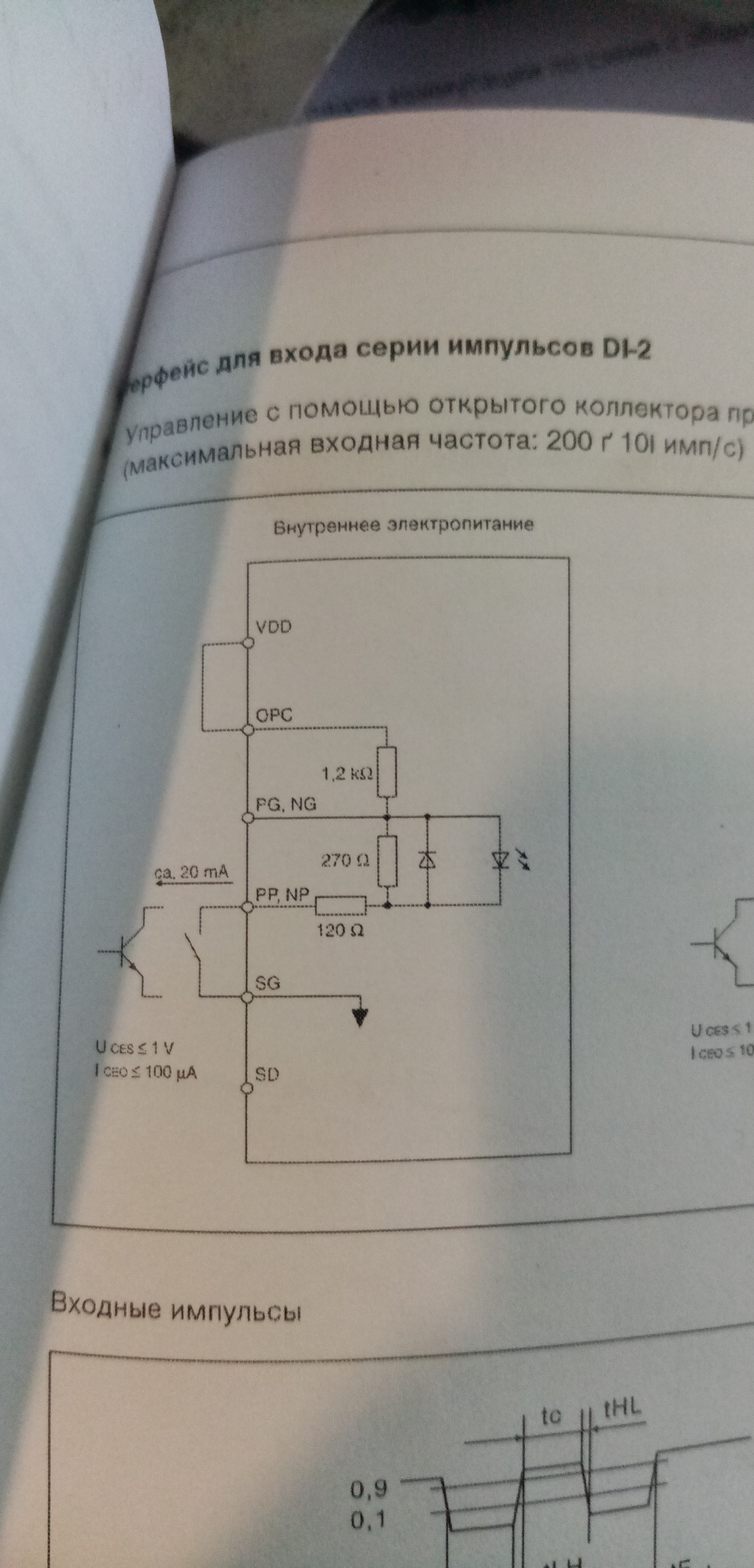

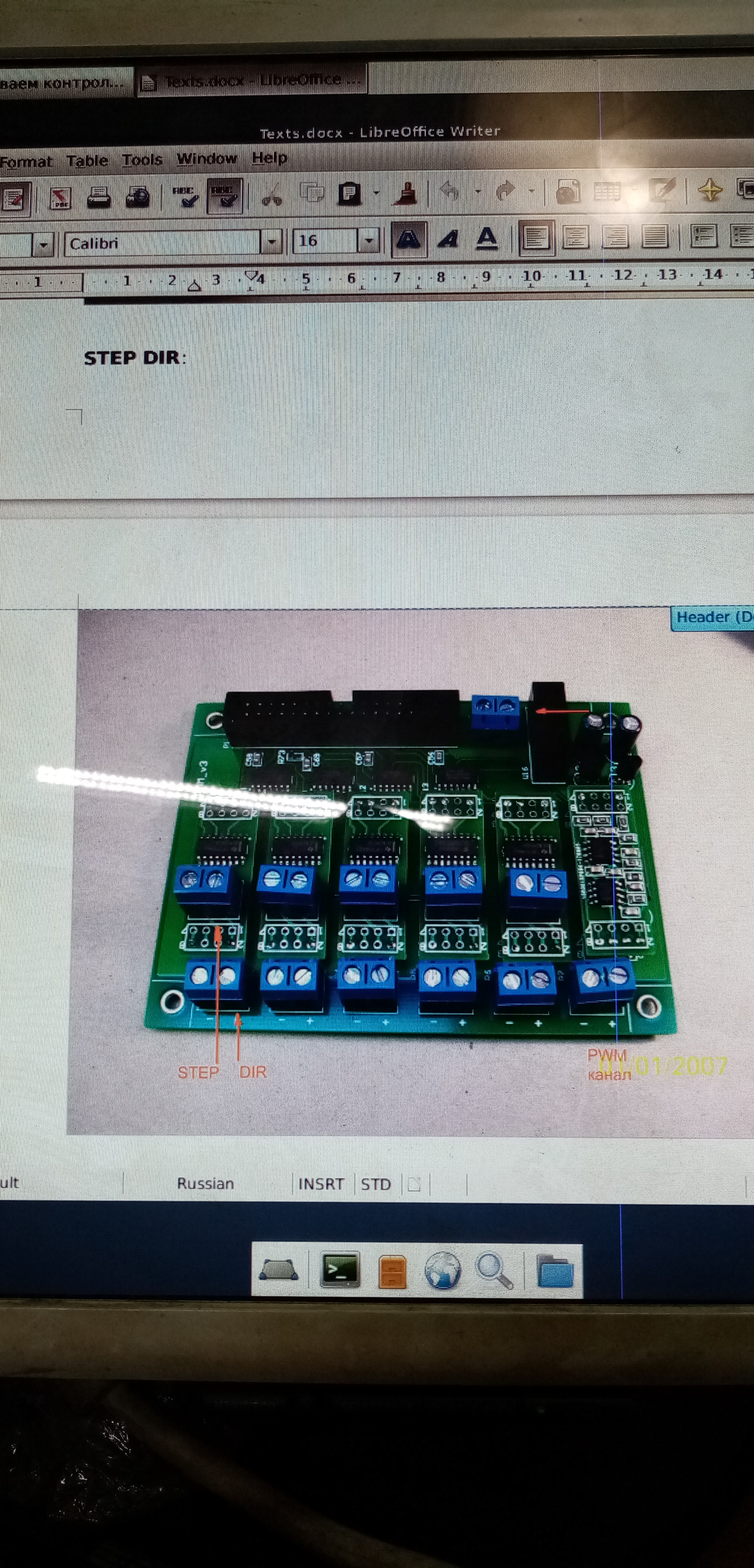

Здравствуйте. Приобрёл платы to_pci с выходами step dir
Скачал драйвер 3 версии и описалово
Задача управлять 3 осями давая пульсы cw/ccw
Драйвер установился, поругался на системное время.
Дальше я воткнул плату в pci разъём и комп не стартанул, биос не загрузился
Прикрепляю вариант управления приводом, фото платы степ дир и фото материнки. Ещё в описании вид платы со степ+, степ-, дир+, дир- а у меня другая плата

Управление STEP/DIR можно организовать двумя способами:
104_3503.JPG (4111 просмотров) <a class='original' href='./download/file.php?id=161320&mode=view' target=_blank>Загрузить оригинал (1004.14 КБ)</a>
Управление выдачей сигнала STEP идет в режиме скорости. Преобразователь напряжение/импульсы формирует импульсы STEP.
На выходе есть счётчик этих импульсов, который позволяет замкнуть обратную связь без применения внешних измерителей(энкодеры, линейки)
Во втором варианте всё стандартно обратная связь берётся от датчика обратной связи.
Сигналы SD_modul:
to_pcisd.1.step_dir.escaleN - коэффициент обратной связи для внутреннего счётчика импульсов
(количество импульсов STEP на 1мм перемещения)
to_pcisd.1.step_dir.countN - значение внутреннего счётчика перемещения с учётом escaleN
to_pcisd.1.step_dir.outstepN - сигнал задания скорости выдачи STEP (число от -10 до 10)
to_pcisd.1.step_dir.LimpN - Длительность импульса STEP ( числа: 1,2,3,4,5,6 )
to_pcisd.1.step_dir.invert_dirN - логический сигнал инверсии DIR(0 - нет инверсии, 1 - есть)

Все выходы STEP/DIR - выходы с открытым коллектором. Эмиттеры всех каналов соединены с GND.

Сейчас привод управляется cw/ccw. Такой режим можно выбрать в линуксе при конфигурировании stepgen. Поэтому Для этого проекта я ваши платы и приобрёл а не мачем через лпт пытаюсь управлять) на микросхемках можно степ дир преобразовать в cw/ccw, но хочется на программном уровне это делать. Привод mitsubishi mr-j2s-200, в него заведён энкодер 163000 импульсов кажется, поэтому в линукс я энкодеры заводить не собираюсь. Всё вопросы позиционирования пусть решает сам привод. Линукс у выведу только концевики и аларм привода
merkwurdigliebe
Сообщения: 603
Репутация: 580
Откуда: București
Re: Настраиваем контроллер to_pci.
Сообщение merkwurdigliebe »
Urec писал(а):Сейчас привод управляется cw/ccw. ... Привод mitsubishi mr-j2s-200
так переключите на pulse train + sign
