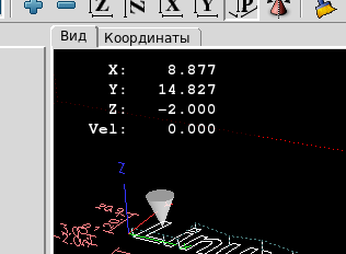

На данный момент на работе. НО заранее спасибо ребята.
Вот хочется еще реальную скорость обработки видеть на экране как добавить? velocity что ли экранчик. с кнопками гоу хом я наверное не стану заморачиваться )))

Re: Как в EMC2 отобразить ход выполнения программы
Так?
да если можно ))UAVpilot писал(а):Так?
Так это надо в настройках аксис нада птичку поставить если не ошибаюсь в закладке вид
у меня на этом месте много всяких надписей (G92 |G54 и тп) а этой нет
Не, я могу понять, что документацию и инструкции читать скучно и не достойно... Но по менюшкам-то потыкать?..
