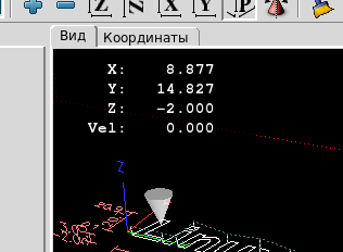

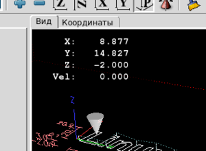

Вот хочется еще реальную скорость обработки видеть на экране как добавить? velocity что ли экранчик. с кнопками гоу хом я наверное не стану заморачиваться )))

- Serg
- Мастер
- Сообщения: 20561
- Репутация: 5183
- Настоящее имя: Сергей
- Откуда: Москва
- Контактная информация:
Re: Как в EMC2 отобразить ход выполнения программы
Так?

да если можно ))UAVpilot писал(а):Так?

Так это надо в настройках аксис нада птичку поставить если не ошибаюсь в закладке вид

у меня на этом месте много всяких надписей (G92 |G54 и тп) а этой нет

Не, я могу понять, что документацию и инструкции читать скучно и не достойно... Но по менюшкам-то потыкать?..
