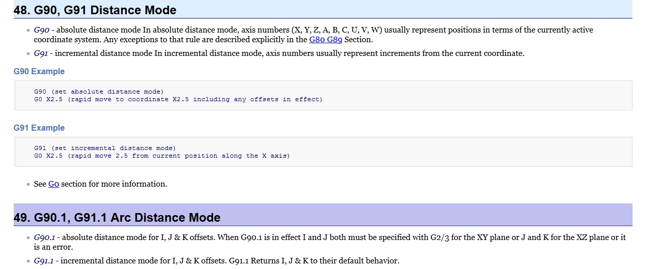

Задаю команду G0 X20
Ось едет в координату X20
Задаю команду X0
Ось едет в X0
Опять задаю команду X20
Ось пытается уехать в "плюс бесконечность"
И так в 50% случаев. Версия линукс cnc свежая с официального сайта. Только у меня одного так?

Leonidd писал(а):Задаю команду G0 X20
G90_G91.jpg (5197 просмотров) <a class='original' href='./download/file.php?id=144761&mode=view' target=_blank>Загрузить оригинал (250.38 КБ)</a>

Это тоже полезно знать.
G90 абсолютные координаты
G91 приращения
Суть не в этом. Сборка linuxcnc 2.7
Debian Wheezy, та что в комплекте с операционной системой.

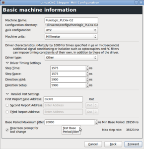

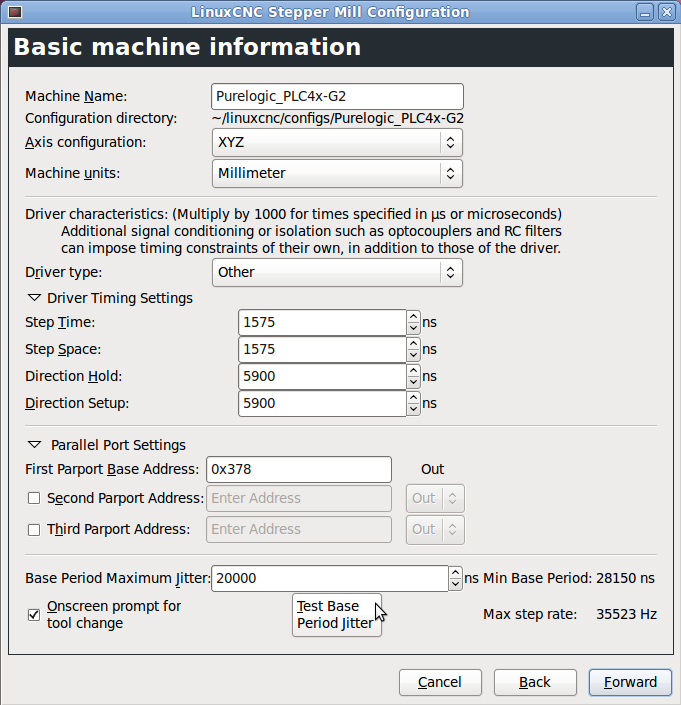

Сообщение Leonidd »
Похоже на правду.
Что обозначеет Direction Hold и Direction Setup ?
post-5569-0-49683200-1391023719.png (5105 просмотров) <a class='original' href='./download/file.php?id=144804&mode=view' target=_blank>Загрузить оригинал (133.59 КБ)</a>
Maxekb77
Сообщения: 1628
Репутация: 285
Откуда: Екатеринбург
Re: Странное поведение Linuxcnc
Сообщение Maxekb77 »
время на требуемое на изменение сигнала, в мануале к драйверам обычно эта информация есть
