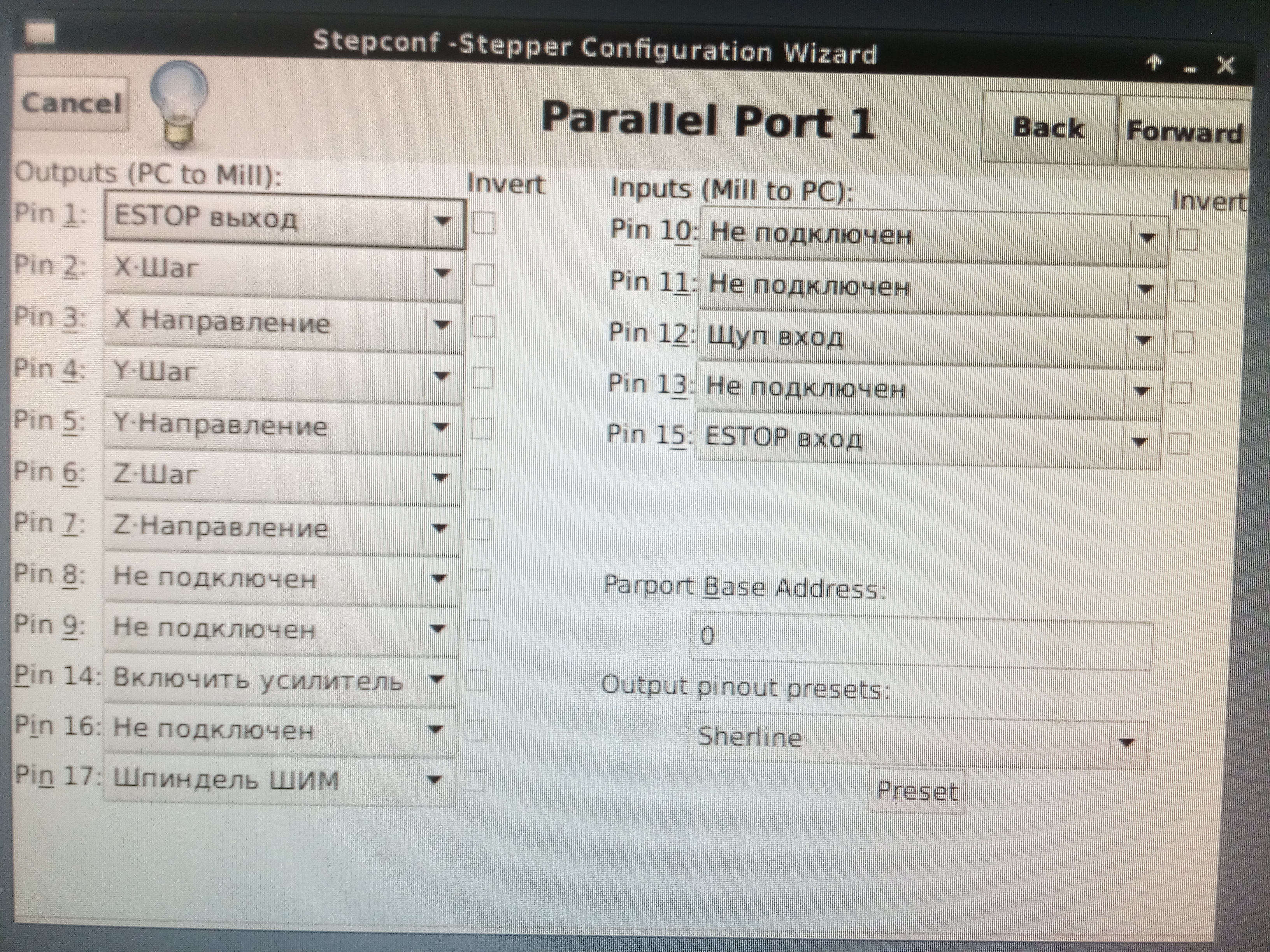

Перенесла значение пинов с MACH.
Попутно вопрос, правильно ли я поняла: PROBE - ЩУП ВХОД, ENABLE - УСИЛИТЕЛЬ, OUTPUT(1) - ШПИНДЕЛЬ ШИМ?
В строке parpot прописывала три варианта
0
0х378
/dev/lp0
Результат тотже: компьютер не управляет станком. То есть, при включении, шумят двигатели и крутится шпиндель. Пыталась настроить при включенном станке. Нажимая на кнопку тестирования осей, в контроллере слышались щелчки. Какая то связь есть?

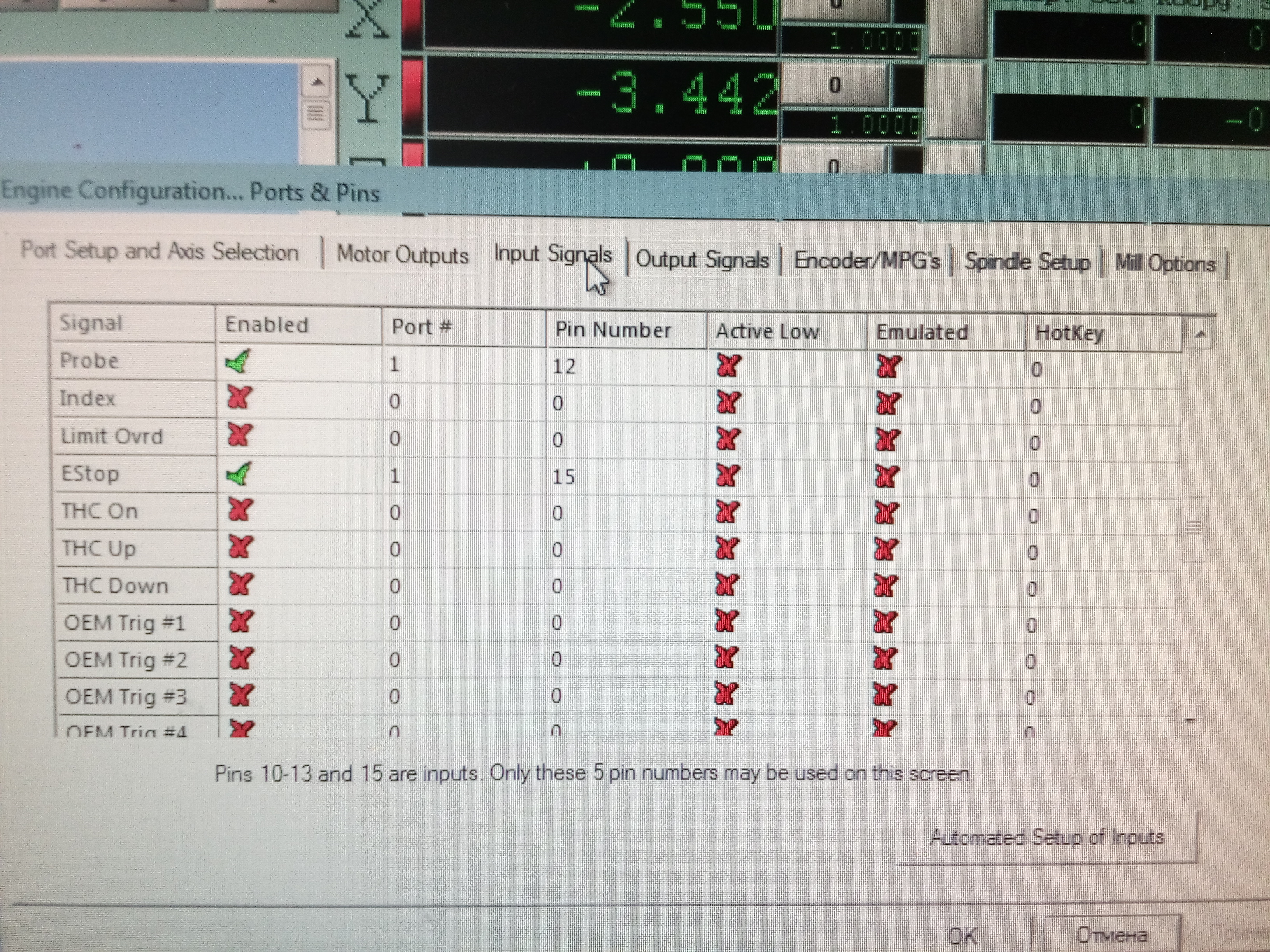

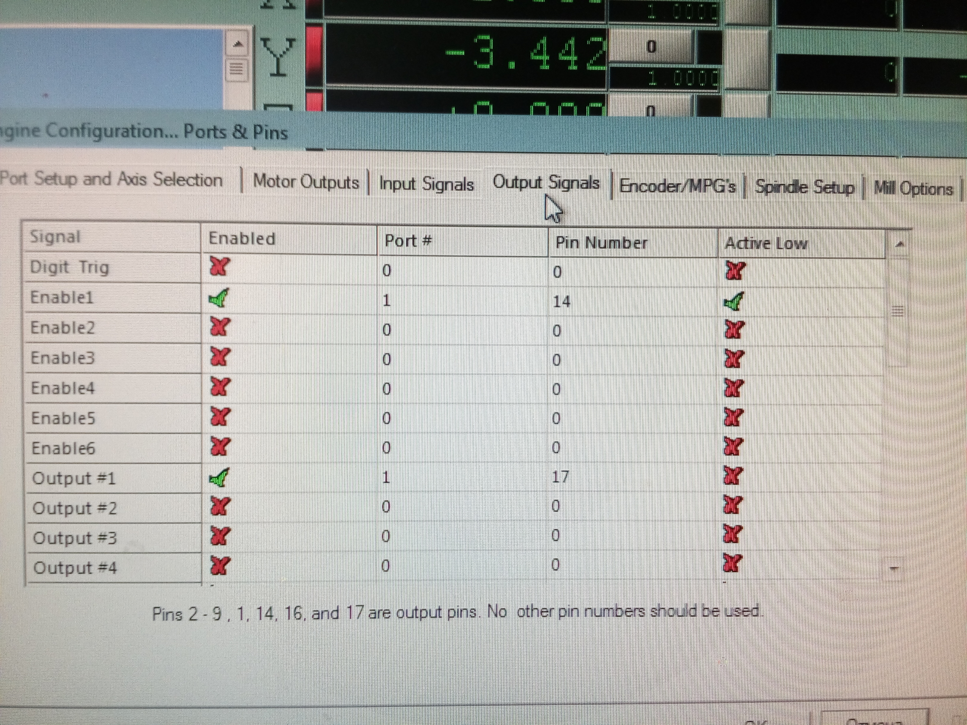

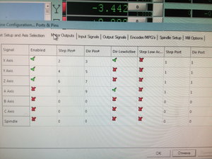

С удовольствием выкладываю.)) Скриншоты Мача, там, где были зеленые галочки и мой вариант их понимания в LINUXе.))

татьяна, попробуйте поставить галку invert на пин 14 "включить усилитель" возможно дело в этом

После тщетных попыток обратилась к изготовителям. Это Каменский станкостроительный завод. В удаленном доступе проверили контроллер. Выяснилось, что проблема не в моем компьютере, а просто вышло из строя реле. Перебросила провода на другое реле, изменили пины. Сейчас все работает.
Спасибо за помощь.))
